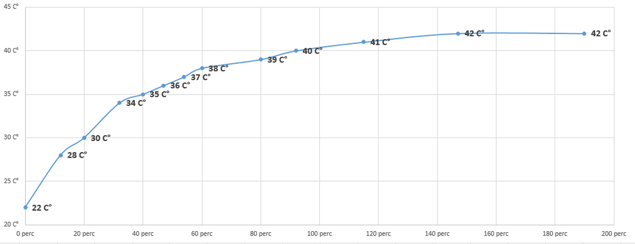

Ma teszteltem, kondira rátettem egy szenzort, itt az eredmény.
Az a határérték amit (esetleg még) elvisel, ha véletlenül ennyi kerül rá (semmi más nincs bekötve, csak anód-katód). Nagyon nem illik (70%-ra sem) megközelíteni. A 4W-ot PP-ben tudja.

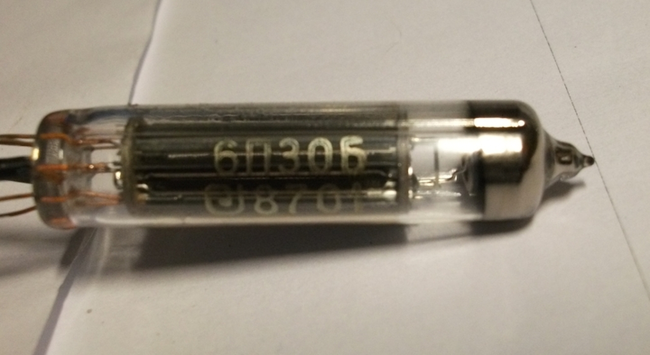

Készül egy szubmini csöves kis erősítőm. Most hogy odáig értem, hogy bekössem a csöveket, rendesen elakadtam. A fotón egy 6P30B cső látható alulról. Fent egy láb a 8-ból hiányzik, de nem letört, mert az összes ilyen. Ha az lenne az iránymutató, akkor a doksik szerinti 2-6 lábak (a fekete kis csövekkel ellátott kivezetések) a fűtés. Ez azokon a lábakon mérhető is. De ha a legfelső hiányzó lábat ezek alapján az 1-esnek veszem, akkor nincs a katód kivezetve, mert az lenne az 1-es láb. Vagy arra kéne következtetnem hogy közvetlen fűtésű, és a fűtés egyben a katód? Akkor viszont mi a bánatnak jelölik a rajzokon az egyest katódnak, ami nincs is?
Nézd meg jobban a típusszámot, ebből a csőből 3 változat van, a 6P30B-P -nek és a 6P30B-EP -nek hiányzik az 1 -es lába, a 6P30B -nek a katódja az 1 -es.

Meregetem a szememet, de ezen egy darab R vagy orosz V nincs! De ezek szerint ilymódon R-esként kéne értelmezni, bekötni? A két anódot akkor simán összeköthetem ha olyan a kapcsolás (6v6-oshoz hasonló PP készül) gondolom.

Az anódokat kösd össze, a két anód RF végfokozatokban használatos, hordozható adóvevőkben, míg nem volt tranzisztor.
Na, akkor lehet találgatni, hogy melyik melyik. Nem lehet belelátni a kivezetések felett, hogy hány anódja van?
Már gondolkodtam rajta hogy nagyítóval kielemzem, meg rámérek a "letört" kivezetésre -mert annyira meg kint van hogy mérhető
Egyébként meg most hogy mondod - két egyforma szimmetrikus részből áll, mint egy kettős trióda, úgyhogy lehet hogy csak elfelejtették ráírni azt az R betűt!

Ezt nézted már? Ez alapján nem lehet szimmetrikus, vagy csak rossz a típusjelölés rajta? Az meg furcsa lenne. A hozzászólás módosítva: Szept 25, 2014
Igen néztem , sőt az alant található Djvu-ban minden variációról részletes leírás látható.
Igen, a típusjelölés hiányos a csövön, de nem is bánom most már annyira . Megnéztem nagyítóval közelebbről, és bizony ebben két anódlemez van, és mindkettőnek ott a kivezetése, ahová az "R" verziónak írja a doksi. Most esett le a tantusz egyébként : a vakerán valaki árul 3 darab 6N30P-t, és a fotóján van két vastagabb és egy vékonyabb kivitel. Na nekem a vastagabb van ezek szerint. Úgyhogy most már a tápegység növelésén agyalok, mert két ilyenből elvileg egy 8W PP-nek illene kijönnie. A fejleményekről később beszámolok, ha igény lesz rá. A hozzászólás módosítva: Szept 25, 2014
