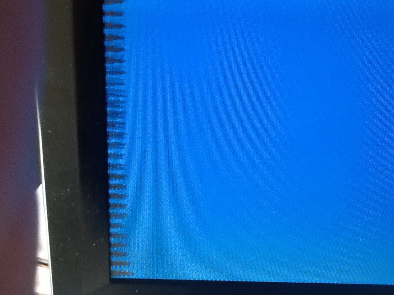

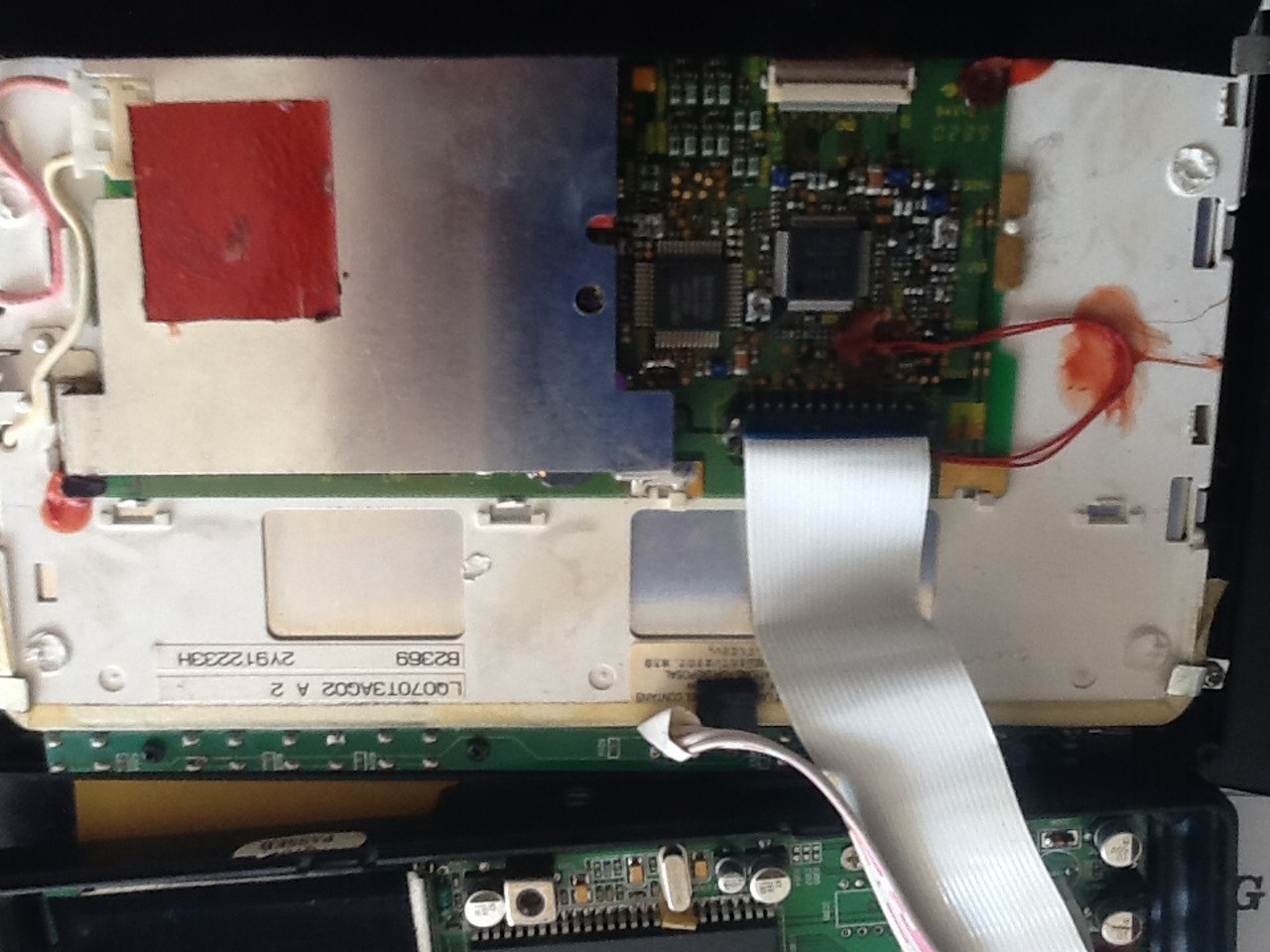

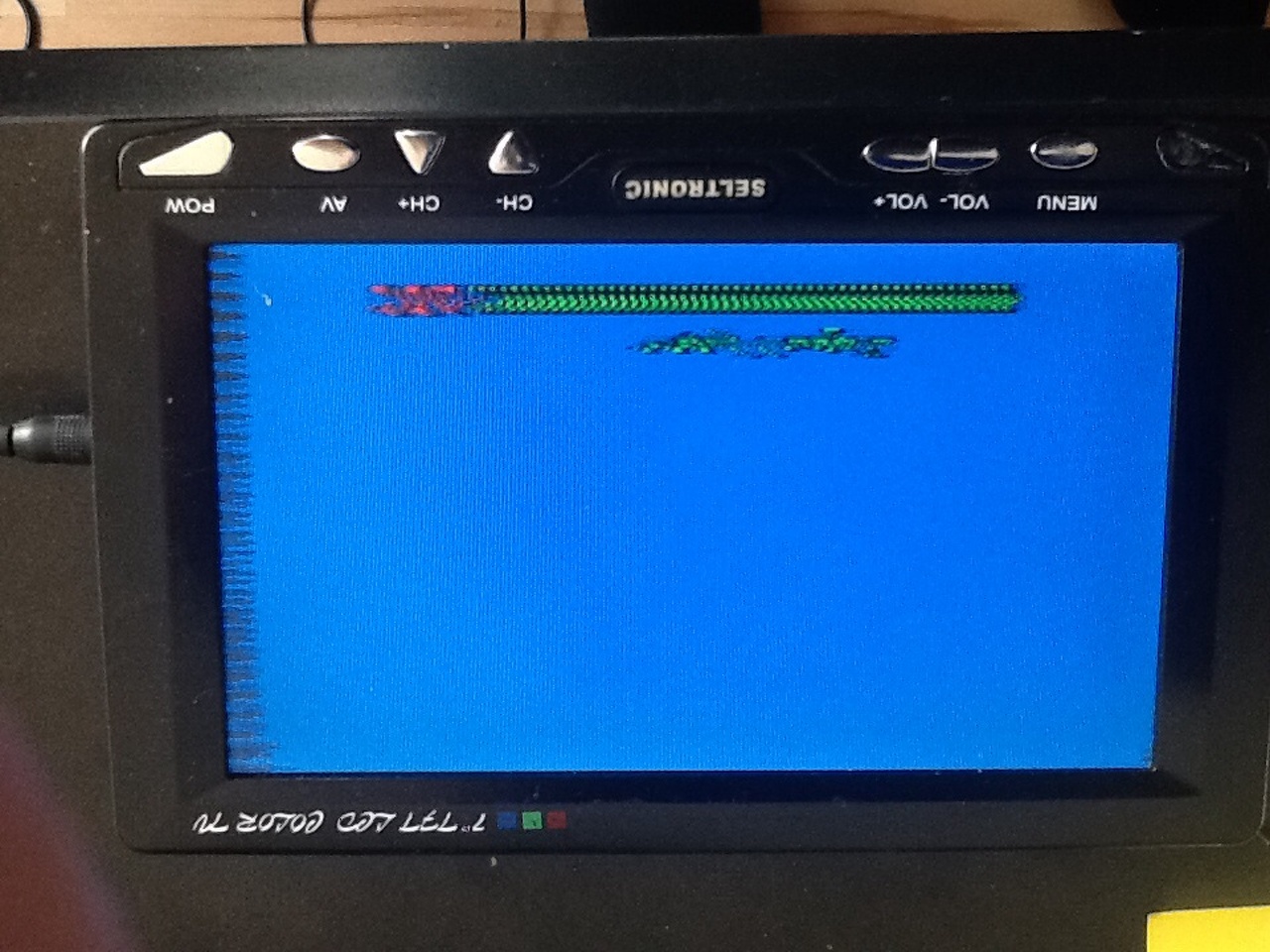

Sziasztok.A minap hozzàmkerült egy mini tv.A kijelkővel van vmi gond.Fut a kèp,ahogy a kèpen is làtható.Mi lehet elszàllva benne amitől így viselkedik?Előre is köszi mindenkinek.

(#) Buvarruha válasza kereszke hozzászólására (») Aug 30, 2014 /
Elég jellegzetes zavaros táp probléma a processzornál. Ellenőrizd szkóppal a stabilizált feszültségeket, ha nincs szkópod, tegyél a stabilizált tápokra 10-100uf elkót próbának..
(#) kereszke hozzászólása Aug 30, 2014 /
Köszi a vàlaszod.Hogyis van ez pontosabban?
Zavaros, szüretlen a processzor tápfeszültsége. Nem tudom ezt tovább ragozni, elöregedtek a kondik rajta. De akkor legyen úgy, hogy cseréld az SMD elkókat. Persze lehet a kijelző is hibás, de ezt mindenképpen érdemes kipróbálni. Próbának le sem kell szedni őket a nyákról, elég, ha melléjük forrasztod a kondit.
A hozzászólás módosítva: Aug 30, 2014
(#) kereszke válasza Buvarruha hozzászólására (») Aug 31, 2014 /
Szóval ràforrasztottam a 4 kis sàrga kondira 4 darab 100 mikos kondit.De sajnos minden olyan mint volt.

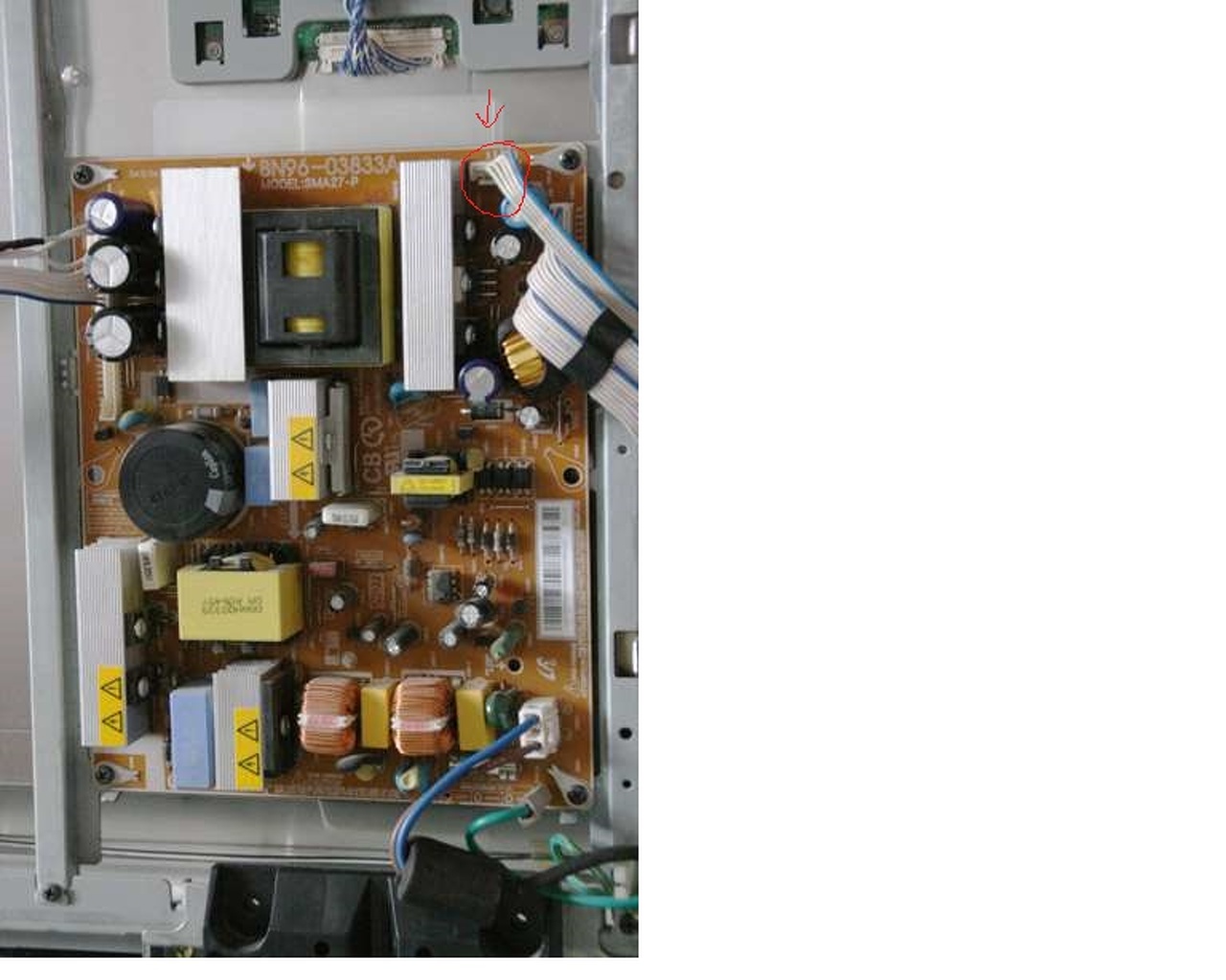

(#) pityuka73 hozzászólása Szept 28, 2014 /
sziasztok van egy olyan gondom -Samsung LE27S71 -LCD tv mikkor be kapcsolom hang van de kép nincs,le kaptam a hátulját és a tápon van egy 5 tűs csati az rá megy a alaplapra ha azt le huzom az
alaplaprol és ha visza dugom van kép de uttána egyböl el is megy mi lehet a probléma vele? elöre is köszi,
(#) Buvarruha válasza pityuka73 hozzászólására (») Szept 28, 2014 /
Leáll az inverter, vagy gyenge a tápja, vagy hibás az inverteren egy trafó, vagy hibás valameiyl cső.
