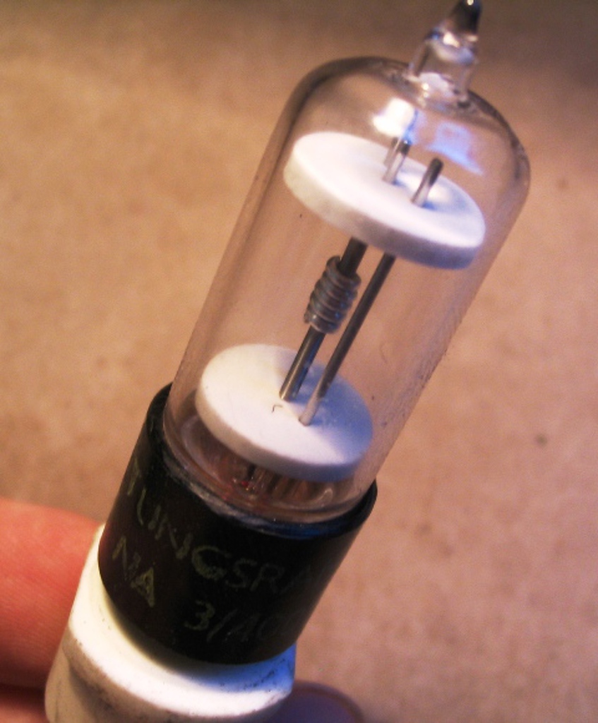

A mellékelt csövecskéről van valakinek bővebb infója? Neten nem leltem. Amit tudok róla (rá vagyon írva): NA 3/400, Tungsram gyártmány. Sejtésem szerint valami gázkisülési cső lehet, talán vonalbiztosító-túlfeszlevezető? A hozzászólás módosítva: Jan 4, 2015
Szia !
Az bizony....túlfesz levezető. Falusiasan "szikraköz"
