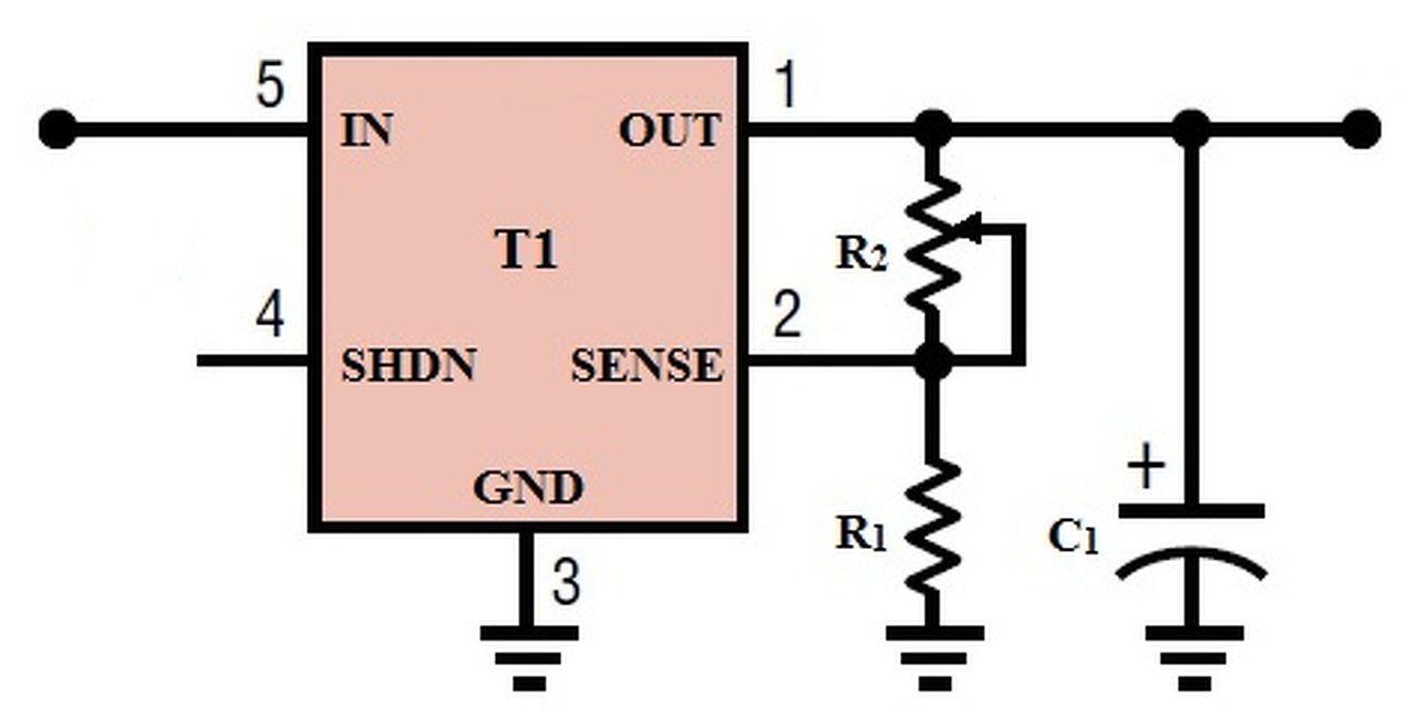

(#) SMDZoltan hozzászólása Okt 4, 2014 /
szükségem lenne a segítségetekre, ötleteitekre a következő problémában.
Van egy távirányítható helikopterem, ami gyárilag egy 3.7V, 380mAh Lithium-Polymer akkumulátorról működik. Ezt szeretném kiváltani tápegységgel (igen, nem tévedés, nem messzire kell repülnie, hanem egy kötött pályán, és nem, nem fogja magával cipelni a tápot meg a vezetékeket ).
Az akkumulátor kapocsfeszültsége teljes töltöttségen: 4.2V
Maximális áramfelvétel a helikopter motorja által (+elektronika): 3A
Amit én csináltam:
PC tápegység 5V-os kimenete.
Linear Technology LT1529 DC-DC konverterrel 4V-ra alakítottam a feszültséget.
Ezt két, kb. 15cm hosszú, vezetékkel vezettem a helikopterhez. Ha a vazetékek végére nem a DC-DC onverter-es kapcsolát teszem, hanem az akkumulátort, megy a helikopter.
Az LT1529 max kimeneti árama 3A adatlap szerint. A kimenő feszültség is megfelel a megadott tartománynak. A kapcsolás még egy ellenállásból, egy potencióméterből és egy kondenzátorból áll.
R1=200k
R2=15.7k
C1=100µF elko (az adatlap minimum 22µF-ot ír)
A kérdés, hogy miért nem működik így a motor.
Előre is köszönöm az ötleteket és a segítséget.
Ha szükség van még információra szóljatok, a teljes méretezést most nem írtam fel ide.

(#) erbe válasza SMDZoltan hozzászólására (») Okt 4, 2014 /
A motor(ok) induló áramfelvétele sokszorosa az üzemi 3 A-nek. A stabilizátorod 3 A-nál lekorlátoz. Ha komoly vezérlője van a motorodnak, az úgy érzékeli, mintha kimerült volna az akku és letilt. Nem írod, milyen hosszú pórázon (vezetéken) tartanád a helikopteredet. Ilyen kis feszültségen és viszonylag nagy áramon olyan súlyú és merevségű kábelek kellenének, amit meg se bír mozdítani szegény szerkezet.
Másik lehetőség, hogy nagy feszültségtartalékot biztosítasz és 4 vezetékkel táplálod a helit. Kettőn megy az áram, kettő pedig mérővezeték, amivel egy megfelelő stabilizátor garantálja, hogy a vezérlő bemenetére mindig legalább 4 V jusson. Ilyen vezérlőt viszont nem kapsz a boltban. Ha találsz kész kapcsolást, örülhetsz, ha nem, talán megszán valaki és megtervezi neked.
(#) SMDZoltan válasza erbe hozzászólására (») Okt 5, 2014 /
Köszönöm, a választ.
Írtam, hogy 15cm-es vezetéken tartom a helikoptert.
A 3A a maximális terhelés mellett az áramfelvétel. A áramfelvételi karakterisztikát felvttem, és 10% teljesítményen az egész rendszer kb. 800mA-t fogyaszt. Bár lehet ott is az induló áram annyival megdobja. Ahogy indítom, úgy az 50mA nyugalmi fogyasztásról 5%-on felmegy 700mA-re majd 800-ra és így tovább 100%-ig ahol már nagyjából 3A.
Maximális teljesítményen nincs használva.
Viszont a fenti helyességét ki tudom úgy is próbálni, ha nagyobb max. áramot biztosító tápegységről kipróbálm az egészet.
(#) Kovidivi válasza SMDZoltan hozzászólására (») Okt 5, 2014 /
Szia.
A 15centi vezetéked nem lehet vékony. Még 1A-hoz is rendes kábel kell, hogy ne essen rajta túl sok feszültség. Azt írod, nem működik a motor. Kicsit kifejthetnéd, hogy mi történik indításkor, felpörög egyáltalán a rotor, világítanak-e a LED-ek, stb. 4V 3A-t nem egyszerű előállítani, attól hogy a stabilizátor adatlapjába ez van írva, nem biztos, hogy tudja. Teszteld le.
Az még érdekelne, hogy mikor nem indul, akkor az elektronika tilt le, mert az indulási áram túl nagy, és leesik a feszültség, vagy mi történik? Ebben az esetben a stabilizátor nem megfelelő, és/vagy a kábel keresztmetszet.
Adj számítógép táp 3.3V-jából neki, az bírni fogja, vagy 5V, és sorosan pár dióda, az sem fog összeesni, és nem kell stabilizátor sem.

(#) SMDZoltan válasza Kovidivi hozzászólására (») Okt 5, 2014 /
Köszönöm ismét a választ, kipróbálom.
A nem indult úgy értem, hogy fel sem pörög a rotor. A feszültség nem esik le, tartja a 4V-ot.
Van egy led a rotor elektronikáján ami pirosan világít.
Mikor akkumulátorról megy, akkor ez pirosan villog. Feltételezem akkor az elektronika tilt le.
Szia.
Azt csak szkóppal tudod kijelenteni, hogy a feszültség nem esik le. Amint indulna a motor, ha lassú a feszültség szabályzó, azonnal lecsökken a feszültség, és máris azt érzi az elektronika, hogy gyenge az akksi. Számítógép táppal próbáld ki, 3.3 vagy 5V-ról, ahogy írtam feljebb.
