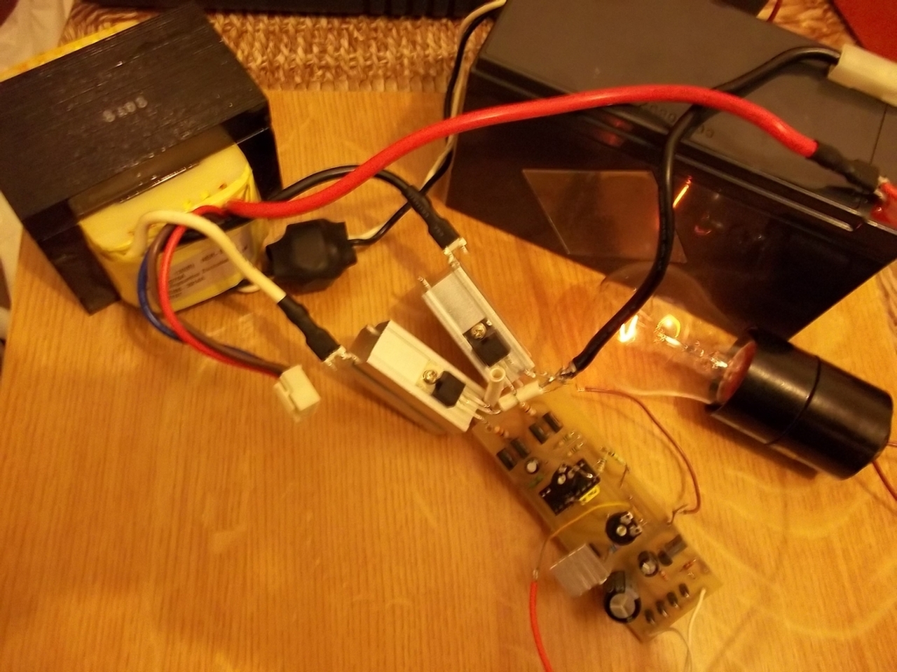

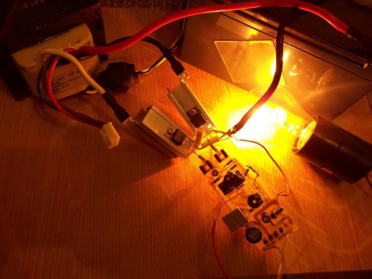

Többféle megoldás is van, de mivel áramgenerátorra is szükség van, az eredeti 230V-os megoldás megtartása a legegyszerűbb, plusz a hálózati üzem is megmarad. Persze ehhez kell venni egy üzemképtelen szünetmentest amit odaadnak olcsón (2000Ft körül már szokott lenni a kisebbekből eladó). Annak a meglévő vezérlője is használható (kivéve ha PIC-es vagy AVR-es), de 494-el nagyon egyszerűen és olcsón lehet hozzá csinálni másikat (most csináltam éppen egyet).
Ez csinál neked az akkuból 150-200V körüli négyszögjelet, aminek a kitöltési tényezőjét (vagyis az effektív feszültséget) egy potival tudod változtatni. Erre ráteszed a 230-as kapcsolóüzemű áramgenerátort a ledsorral és kész is vagy. De ugyanez eljátszható nagyfrekin is, a szünetmentes vasmagja helyett ferrittel. Annak a vesztesége is kisebb lesz valamivel.
Csináltam képeket a tesztváltozatról, ezt kb. 20 perc alatt dobtam össze. Kikaptam a szünetmentesből az akkut, a trafót és a feteket, rátettem egy 494-es meghajtást amit a 60kHz-ről levettem 50Hz-re és ennyi. A 3 képen az látszik ahogy emelem a kimenő feszt, az izzó egy 100W-os hálózati izzó. Az első képen éppen csak parázslik, a harmadikon már virít rendesen.
