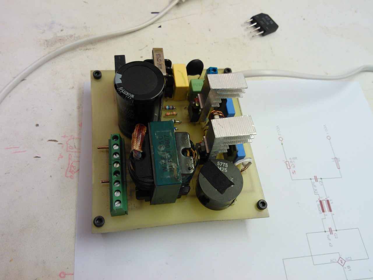

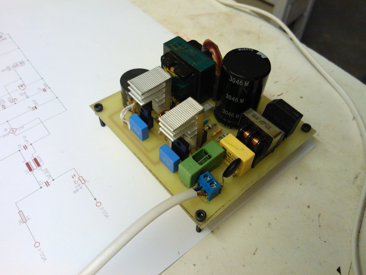

(#) chopper800 hozzászólása Okt 8, 2014 / 2
Szerbusztok.
Már egy ideje foglalkoztatnak a kapcsolóüzemű tápegységek. Skori tervei alapján készítettem is egyet ami szépen működik is. Természetesen még hátravan egy oszcilloszkópos vizsgálat is de addig is itt van egykét kép.

(#) lesliewednesday válasza chopper800 hozzászólására (») Okt 9, 2014 /
Nem látom a szekunder oldali egyenirányítást és puffereket. A hosszabbik sorkapocs mintha egyenesen a trafóra menne. Mire tudod így használni? Vagy másik panelre kerül az egyenirányítás? Amúgy rendben van a táp.
(#) don_peter válasza whit33r hozzászólására (») Okt 9, 2014 /
Szerintem nagyon jó lett. Megyek hozzád nyákot készíteni
(#) chopper800 válasza lesliewednesday hozzászólására (») Okt 9, 2014 /
Az egyenirányítás és pufferelés az külön panelon lesz illetve van egy labortápom annak a trafóját váltom ki ezzel a táppal. A labortáp már eleve tartalmaz egyenirányítást valamint pufferelést.
(#) reloop válasza chopper800 hozzászólására (») Okt 9, 2014 /
A kapcsolóüzemű táp frekvenciája miatt az egyenirányítót és a puffert ajánlatos felülvizsgálni, gondolom 50Hz-re vannak jelenleg méretezve.
(#) chopper800 válasza reloop hozzászólására (») Okt 9, 2014 /
Igen ez hagy maga után némi kivetni valót, de teszteltem és működik. Persze egy szkópos vizsgálat még hátra van hogy hogyan is működik.

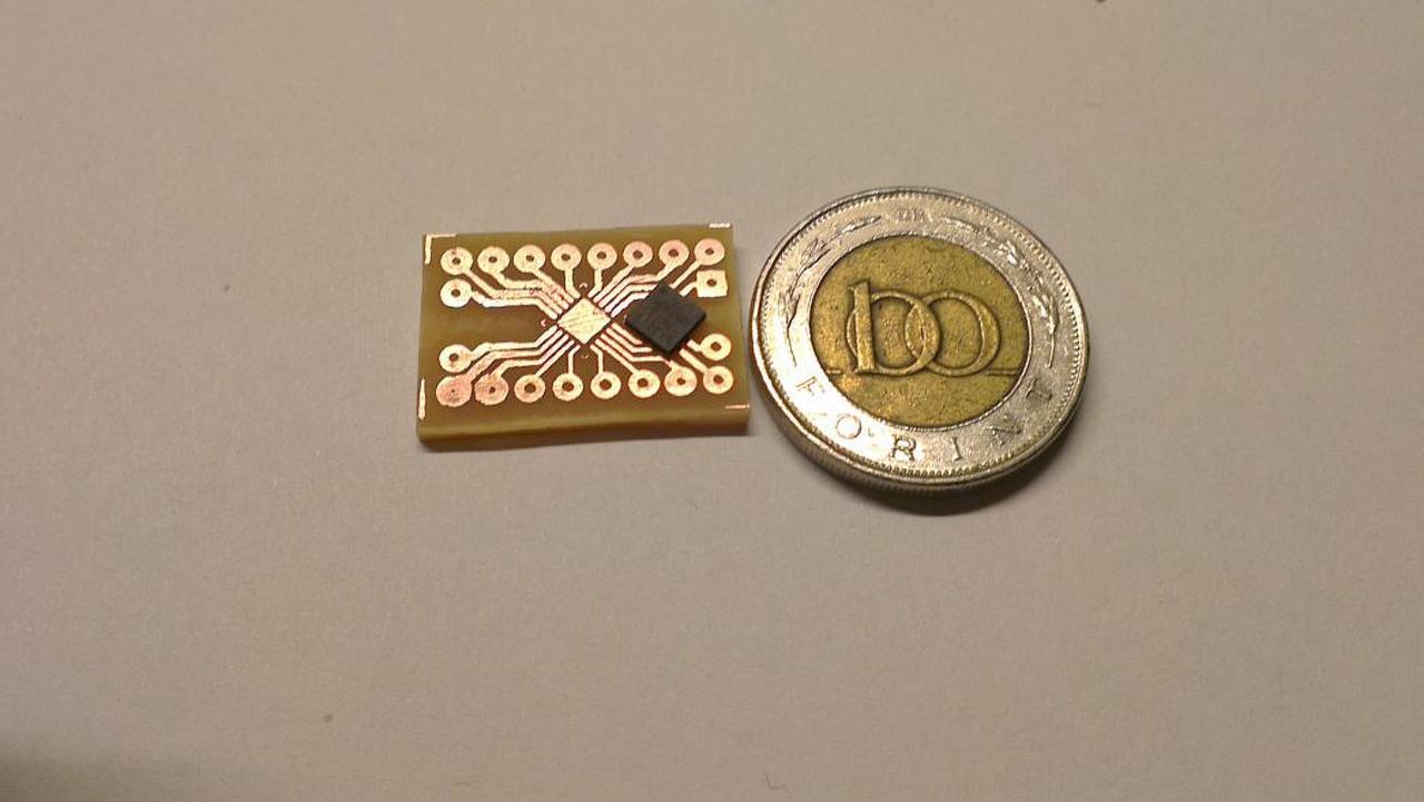

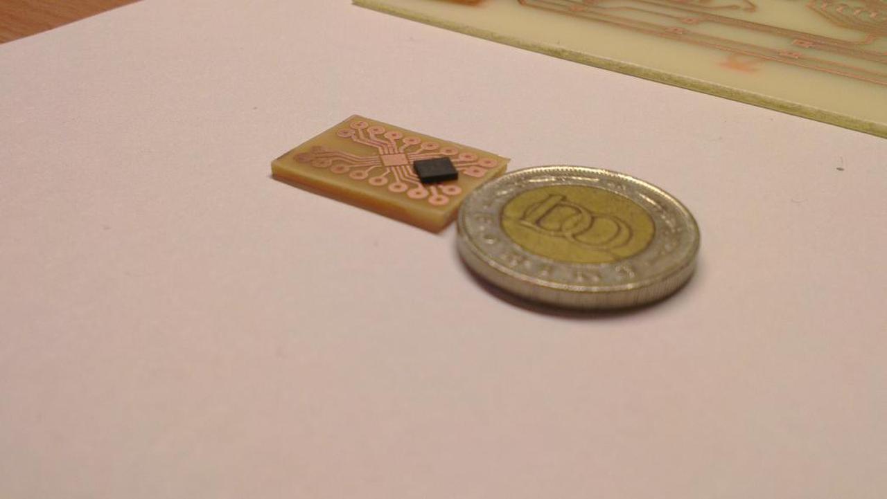

(#) don_peter hozzászólása Okt 10, 2014 / 2
Ez eddig a legkisebb adapter amit elkészítettem.
Ez egy QFN20-as PIC-hez készült.. (16F690)
A ráforrasztás még hátra van, szóval még lesz vele munka...
Lemaradt, hogy vasalós technikával készült és a legvastagabb vezetőszélesség 0.25mm.

(#) janikukac válasza don_peter hozzászólására (») Okt 10, 2014 /
Szép, ügyes vagy, de nem lett volna egyszerűbb megvenni nagyobb tokozásban? Különben gratulálok, biztosan nem volt egyszerű!
(#) Mircsof válasza Szpisti hozzászólására (») Okt 10, 2014 /
Kíváncsian figyelem a beszélgetést, mivel épp ma építettem meg életem első erősítőjét, és pont ugyanez a gondom, hogy valami nem ökes a jellel.
Tehát a jobb és a bal oldali jellel sorosan pl 2.2k ellenállás és azok vége közösítve és úgy az erősítő bemenetére? Jol értelmeztem?
(#) don_peter válasza janikukac hozzászólására (») Okt 10, 2014 /
2db ilyen QFN20-as PIC-em van és gondoltam elhasználom...
Itt van, kéznél és nem akarom, hogy itt porosodjon...
Készítettem most 4db-ot belőle, lett ami egészen szép lett.
A képen a második legjobb látszik.
Vasalóhoz képest nem rossz
