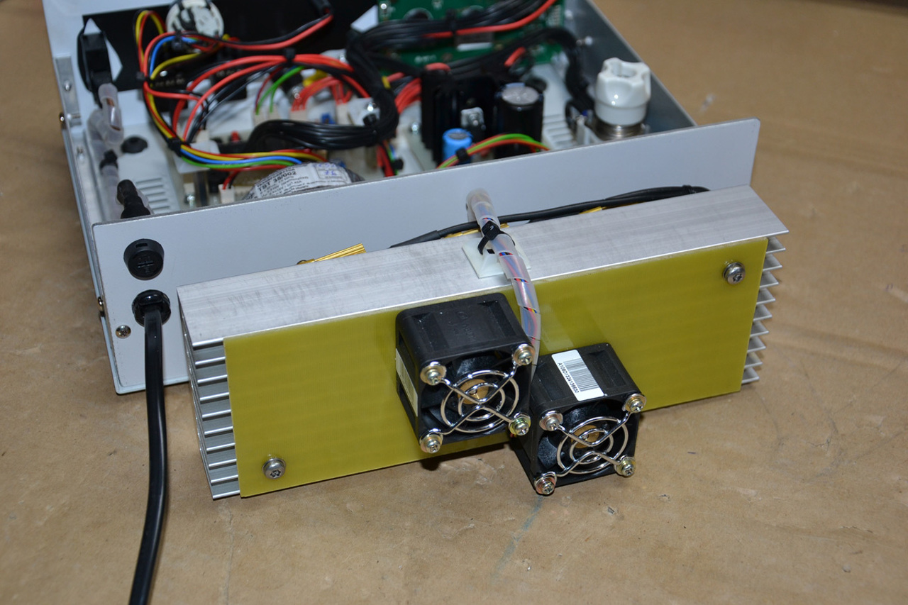

Többször kellett volna, így készítettem egy állandó áramú műterhelést. Határadatok: Max. 15 A, max. 100 V, max. 300 W. A ventilátorok mérete ne tévesszen meg senkit, teljes sebességen 10e -es fordulattal hajtják a levegőt. A "szélcsatorna" kezdetleges, de önerőből ennyire futotta, nem volt kedvem lemezeket hajtatni.
Akit érdekel, kapcsolási rajz a mellékletben pdf formátumban. A FET típusa nincs külön jelölve, szinte bármilyen jó bele. Én IRFP 450 -eseket használtam, ez volt itthon. RV3, RV4 és RV5 segítségével beállítható a csatornánkénti max. áram, valamint összehangolhatóak, lévén az alkatrészek gyártási szórása miatt a potik nélkül nem egyenletesen oszlik meg a terhelőáram. A kapcsoláson nincs külön jelölve a forgókapcsoló, amivel egymás után kapcsolhatóak be a nyelőcsatornák. LP2950 helyett természetesen használható bármilyen eszköz, aminek stabil 3 - 5 V-os kimenete van.

Szép munka! Gratulálok!
Egy kérdés: A hűtőborda csak ott fog lógni a doboz hátulján, vagy rögzítve van?

(#) Bakman válasza szucsistvan123 hozzászólására (») Okt 18, 2015 /
A "mutehreles_1" fotón látszik egy üvegszálas lap (a borda és a doboz között), ami a bordát a dobozhoz rögzíti.
