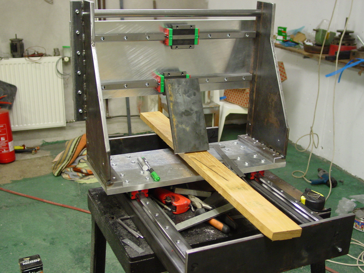

Nem kentem eddig mert csak 1-2 hete van meg és még csak barátkozunk Mivel szabad kenni az orsót? Tegnap szépen vékonyan bezsíroztam a tengelyeket. Nagyon finoman jár azóta de az orsó száraz mint a szivacs. Az X és Z tengelyen pedig nem mertem belegondolni sem, hogy mi mennyiségű szemetet behord a trapézanyához ha kenem valamivel. Mondjuk az aluval nincs ilyen gond. De ha fát marok amivel lehet felhagyok akkor van bőven por amitől egyenesen rettegek

Lágy zsír dukál oda is, illetve a hobbi cnc -n van egy úriember, aki ezeket a trapézorsókat megmunkálja, anyát gyárt hozzá, stb, na Ő bizonyos szilikonzsírt használ, itthon háztartási boltból szerezte be...

A zsír sokat segített közel minden rezonancia eltűntetésében. Ennek ellenére a hétvégén szétborítom Az X-et és Y-t és adok neki csapágyrögzítőt. Zavar, hogy a csapágy 70%-ban nem forog a tengellyel.
A linken van pár videó, hogy hogyan dolgozik. De még mindig csak erősen ismerkedési fázisban vagyunk a masinával.

Nem sajnos nem ekkora. Az asztal mérete 505x320mm. De ebből a hasznos megmunkálóterület ca. 215x305mm és 90mm a Z tengely útja.
Már azon nyomban elkezdtem tervezni a saját gépemet. Nem lesz egy kapkodós projekt mert a tervezéssel párhuzamosan tanulom a szakma fortélyait is, úgyhogy szerintem egy szép kis 1 éves projekt van kilátásban. ca. 700mm X 1000mm hasznos munkaterületet szeretnék.
