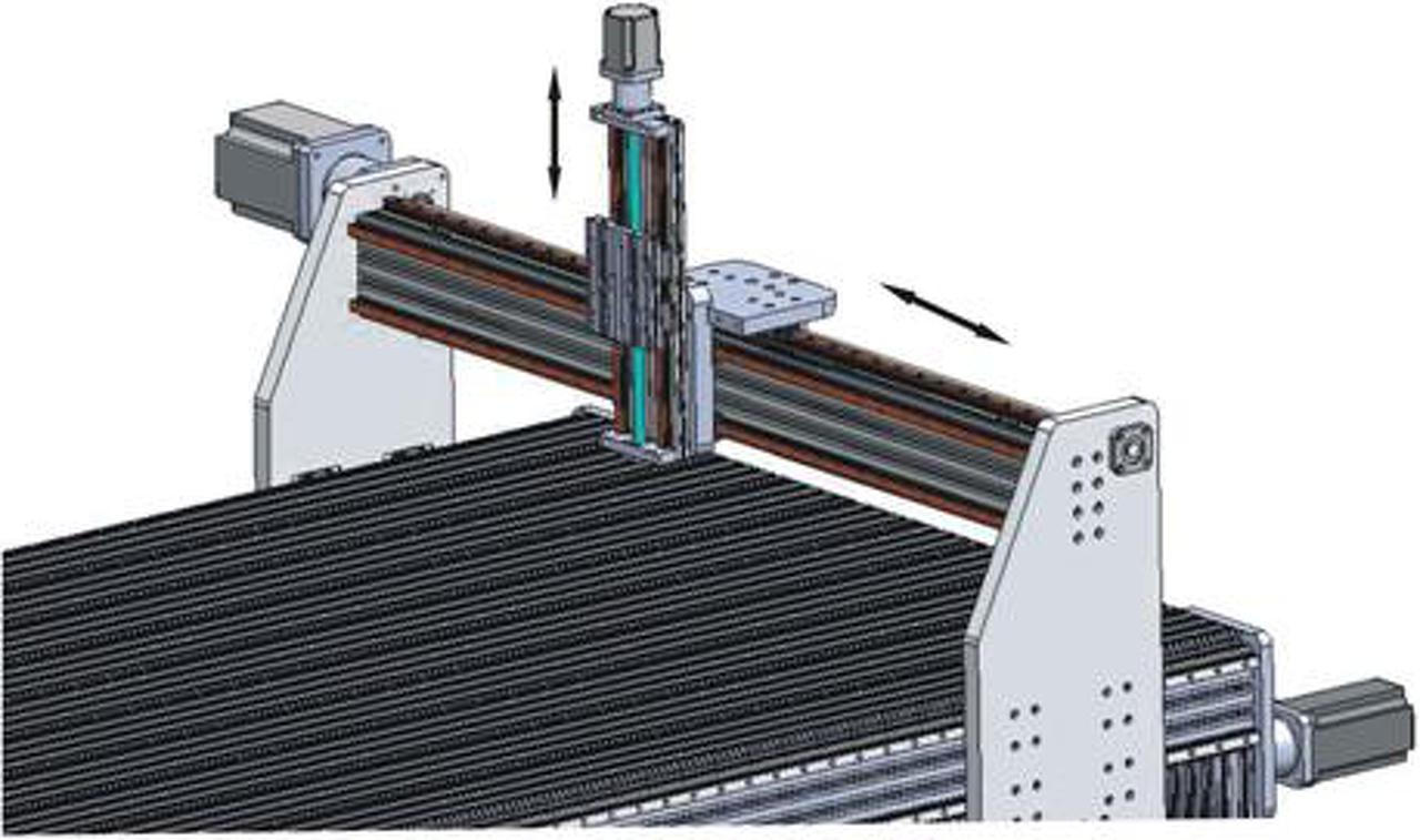

(#) saltex válasza kaqkk hozzászólására (») Feb 3, 2015 /
Megnéztem, valóban érdekes megoldás, hobby célra kiválló.
Holnapra talán kaok némi választ egy olyan cégtől akinek volnának vizszintes vezérlései, és utánna lessz a következő lépés. Valójában ez a tehnika 3,5 m-re talán kevés , főleg egy plazna vágógely és a hozzátartozó kábellel eggyüt. De kiindulsának szuper, meg is néztem hol szerezhetők be azek a profilok.
Van már elképzelés a jövendő gépről a mellékelt kép szerint és az ő profiljukkal aminek várom az árajánlatát.
Kösz a segitséget

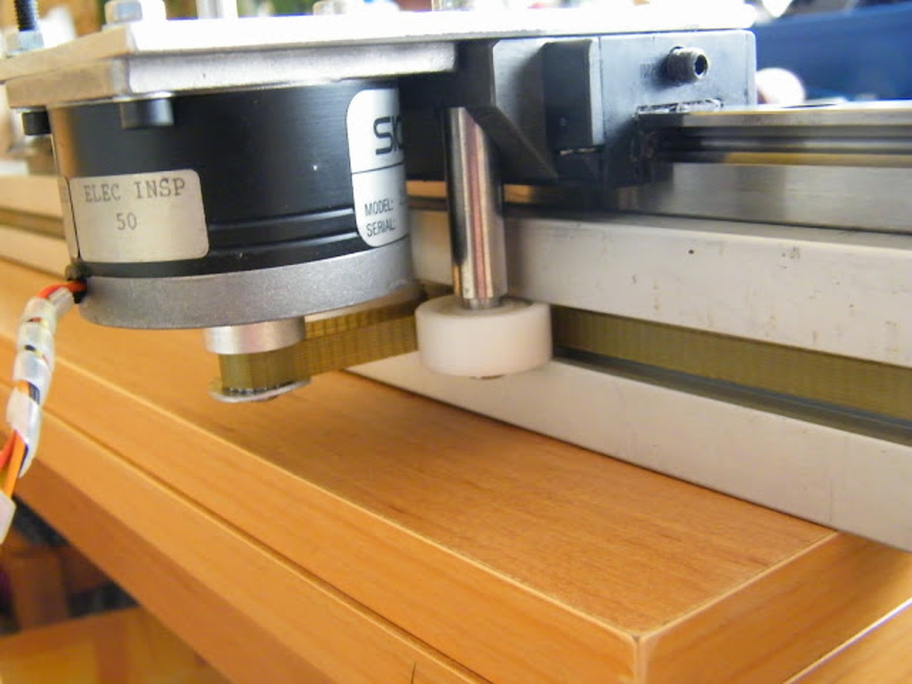

(#) sunraw válasza tomipap hozzászólására (») Feb 5, 2015 /
Ez nagy méreteknél hasznos megoldás lehet.
Video
Én úgy raktam össze, hogy a 45x45-ös installációs profil nútjában volt a szíj, nameg a feszítő kerekek is. Így megakadályozta, hogy le tudjon futni.
Ami nálam hiba volt, hogy direktbe hajtottam. Áttételt vagy hajtóművet kellett volna beiktatnom.

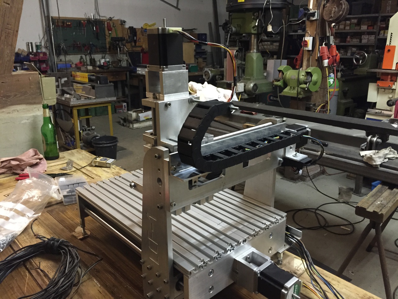

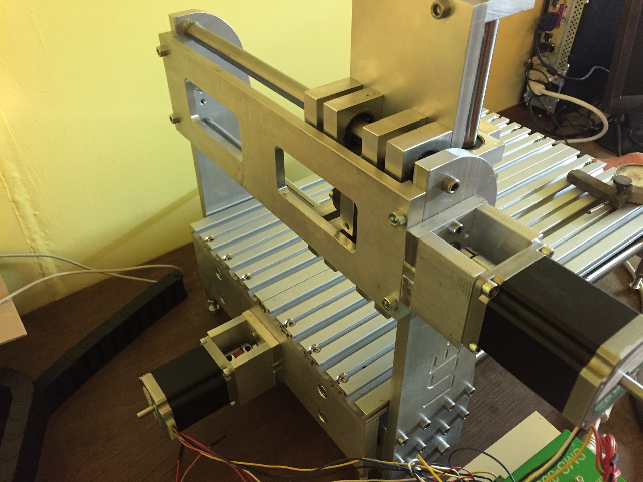

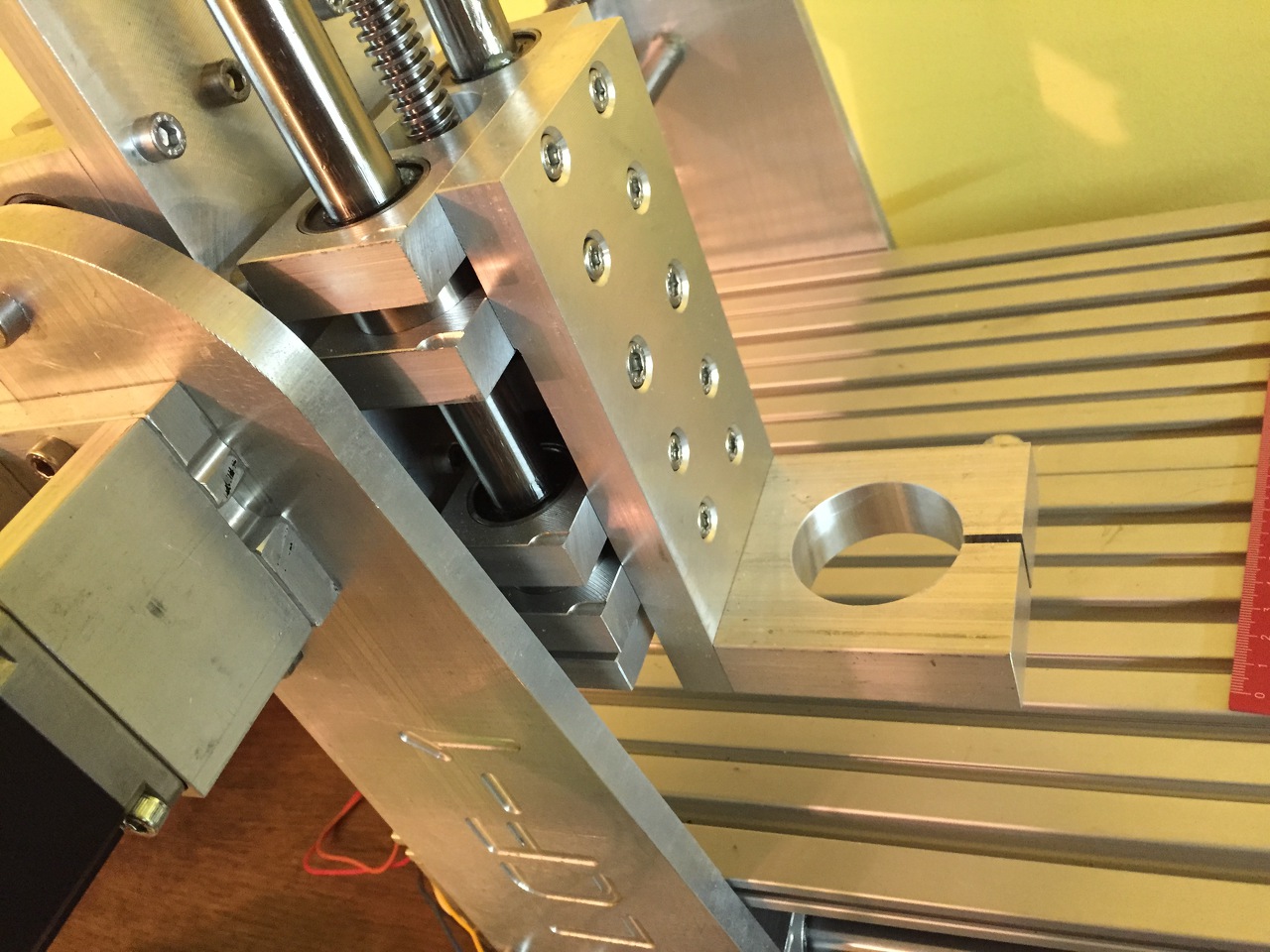

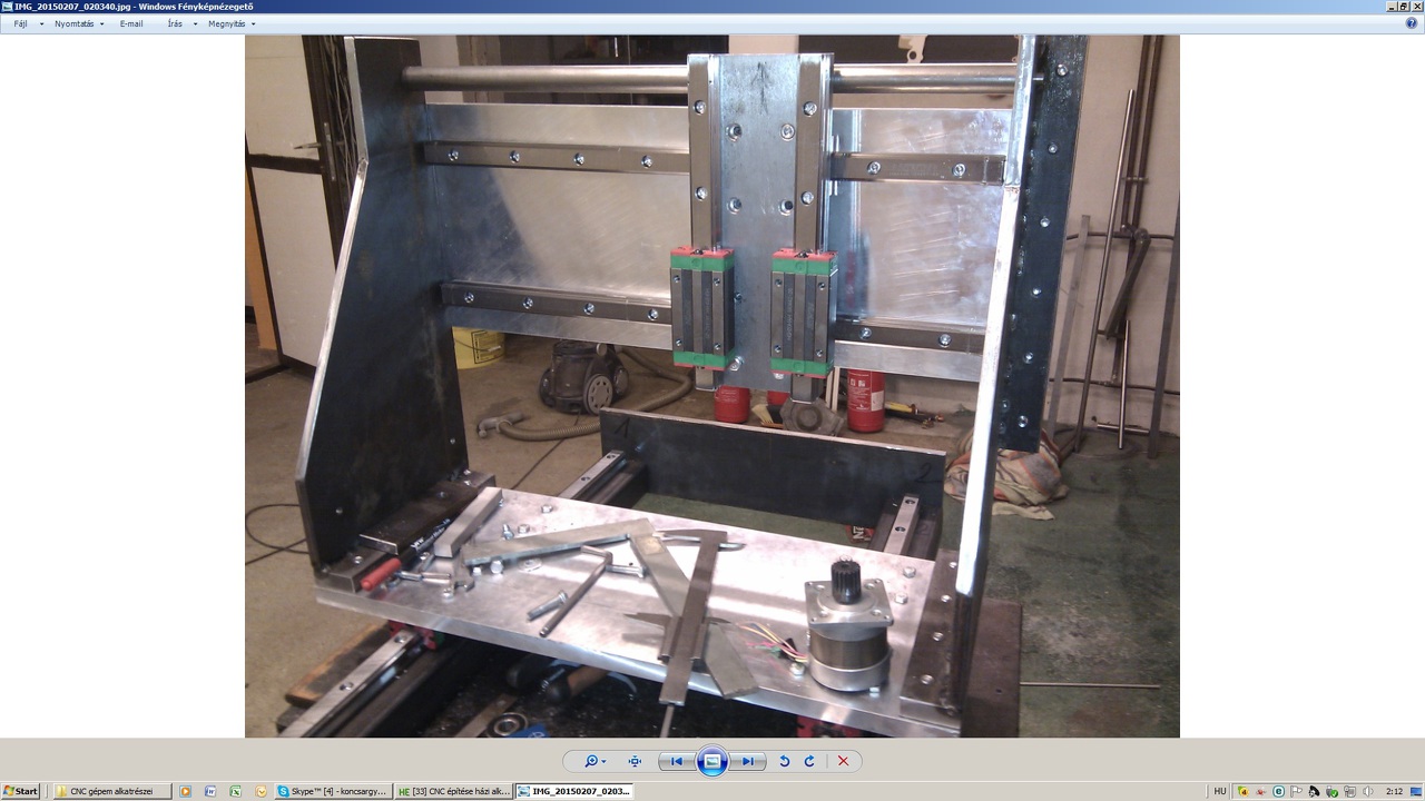

Sziasztok! Felkerült a Z tengely kocsija is, Egyre nehezebb az építés. Idáig gördülékenyen haladtam, de most lassulgatok az építéssel.

Ha ilyen hajtást csinálsz érdemes a motor tengelyét megtámasztani, mert elgörbül!

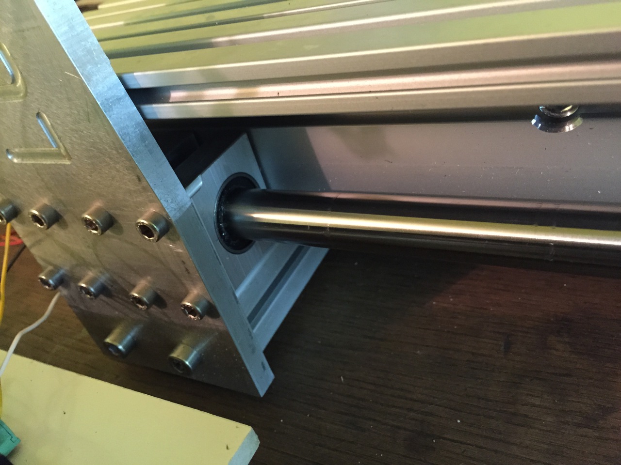

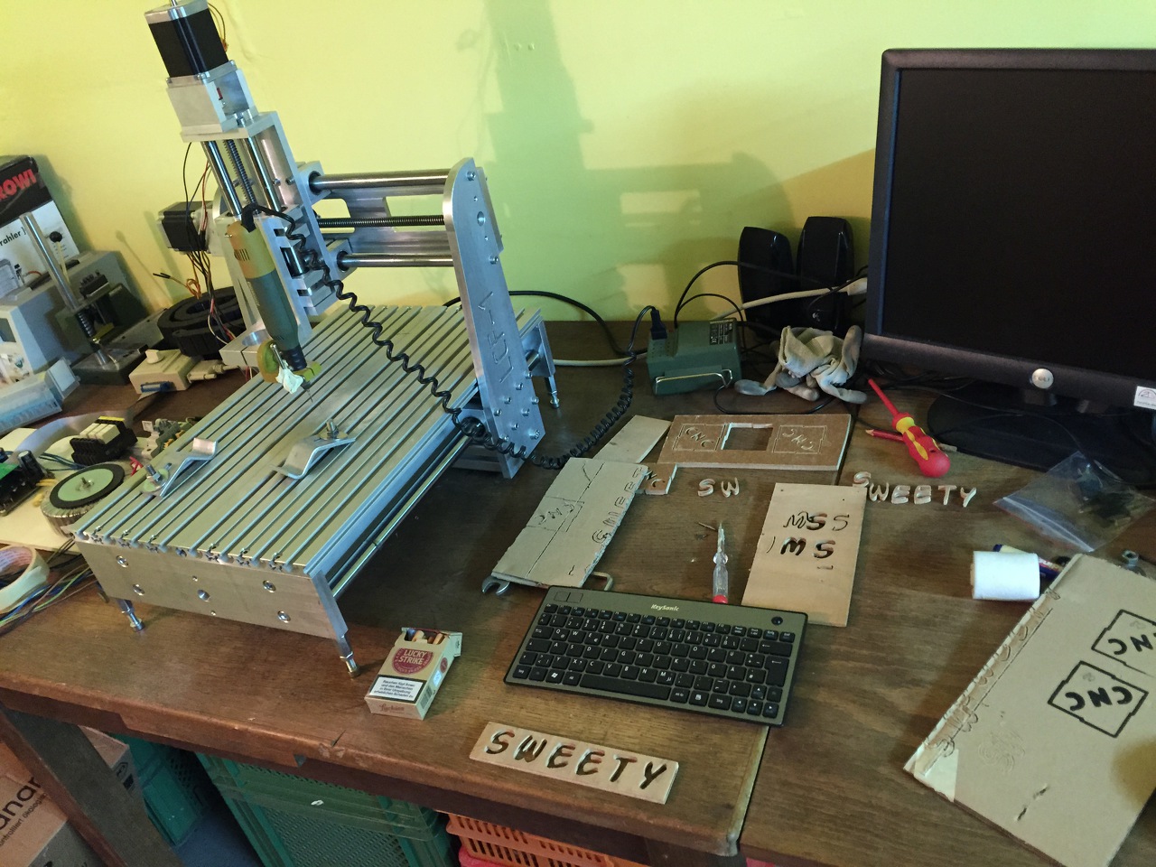

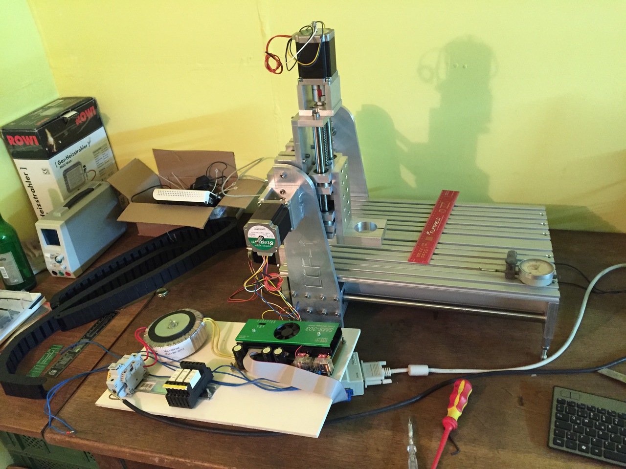

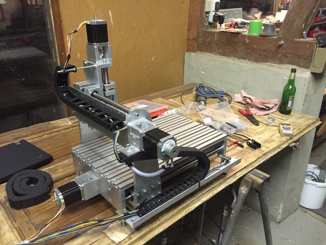

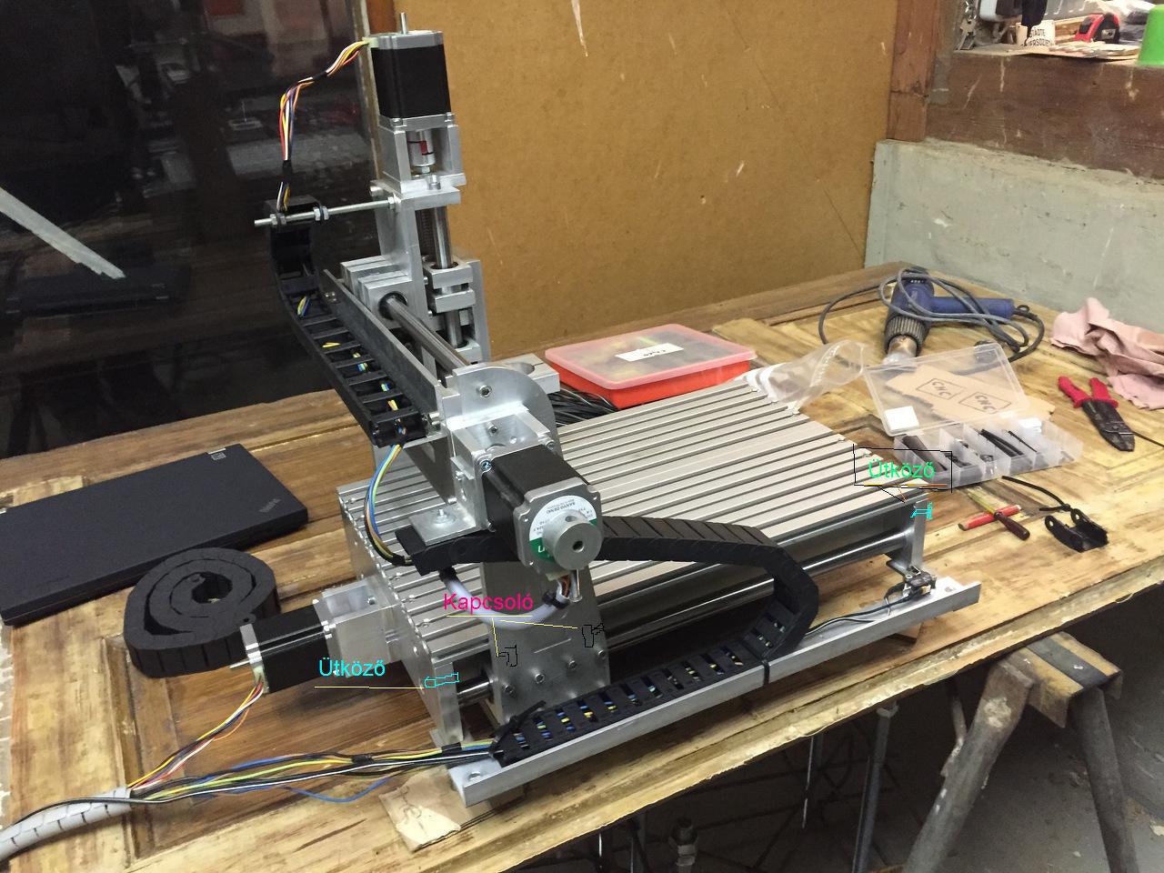

(#) tomipap hozzászólása Feb 9, 2015 /
Alakul az én masinám is. Mint említettem a váz 90%-os készültségi állapotban került hozzám.
- 20mm köszörült acéltengelyek tengelyek Y
- 16mm köszörült acéltengelyek tengelyek X Z
- 12x3mm trapézmenetes orsó X Y Z
- Nema23 3A-es StepSyn motorok 1,65Nm nyomatékkal,
- SMS-303 vezérlő
- (még nem érkezett meg) v Kress 1050 FME-1 (5000-25000 fordulat)
- Mach3
Munkaterüle:
X ~215mm
Y ~365mm
Z ~90mm
A képeken a kicsi Proxxon csak azért volt rajta, hogy végre haljam, hogy zörög a masina Nem bírtam várni bár sok értelme nem volt mert a rögzítés miatt nem valami stabil a Proxxon. De nem is erre való.
Tegnap felraktam rá az energialáncokat meg elkezdtem bekábelezni és a végállás kapcsolóknak keresgéltem helyet. Apropó, ti tesztek végállást minden irány mindegyik végére? Amatőrként úgy érzem nem egy mellékes dolog.
(#) csatti2 válasza tomipap hozzászólására (») Feb 9, 2015 /
Az, hogy kell-e minden végre végálláskapcsoló több dologtól függ.
1, Elég erősek-e a motorok ahhoz, hogy kárt tegyenek a mechanikában ha kifut a gép a végére.
2, Gyorsan akarsz megmunkálni viszonylag nehezen munkálható anyagokat (történhet-e lépéstévesztés) és emellett igaz az egyes pont is.
Ha csak az első pont igaz akkor nem feltétlen szükséges (bár javasolt), mivel beállítható a legtöbb vezérlőprogramban (pl. Mach3) úgynevezett szoft végálláskapcsoló, ami ugyanúgy megfogja a gépet, mintha valódira futott volna. Ennek a használatához természetesen elengedhetetlen, hogy legyen valamilyen referenciapont, amihez állítható a gép (legalább egy végálláskapcsoló vagy referenciaszenzor [pl. pontos közelítés kapcsoló] minden tengelyhez).
Ha egyik pont sem igaz, akkor is javasolt a fenti konfiguráció, mert figyelmeztet a program ha a lefuttatandó G-Code kifuthat a munkaterületről.
A hozzászólás módosítva: Feb 9, 2015
(#) tomipap válasza csatti2 hozzászólására (») Feb 9, 2015 /
Köszönöm a választ. Akkor maradok a minden tengelyen minden végállásra kapcsolót megoldásnál. Kicsit dolgozgattam ma is. Felraktam aztán leszedtem a kapcsolókat. Cseppet sem volt esztétikus a megolás. Ismét gyorsan akartam jót és igényeset alkotni ami nem sikerült. A képeken még egy kapcsoló rajta van de az sem marad ebben a formában. Nagyon ronda így....
(#) fater0827 válasza tomipap hozzászólására (») Feb 9, 2015 /
Üdv Tomi
Én ha már építenék rá akkor mikró-sütő mikrókapcsolót raknák , méghozzá 1126 képen épp látható oszlop mögé az asztal alatti részre és bütykeivel kifelé azaz most a kép alapján jobbra/balra . A rajz talán jobb mint az írásom ! A 3 vagy 4 szál vezeték mehet az energia láncba kompresszorcsővel együtt , a kapcsolók fölé egy L lemez dukál . A csavar olyan hosszú legyen , hogy a mikrókapcsoló bütykét elérje és a szán ne koppanjon .
Engem nem Picasso -nak hívnak ! ?
(#) tomipap válasza fater0827 hozzászólására (») Feb 9, 2015 /
Nagyon köszi. Én valamiért erre a megoldásra cseppet sem gondoltam. Eszembe sem jutott, hogy a híd-on legyenek a kapcsolók.
Gyárban voltam villanyszerelő , karbantartó és tekercselő úgy 3000 db motor mögöttem .
az oszlopra hátul és a kapcsolóval együtt fogasd az L lemezt , ráeső akármik ellen .

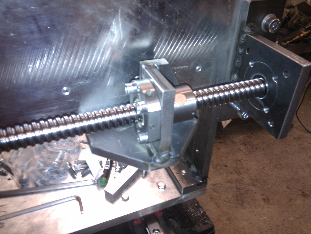

(#) Koncsar hozzászólása Feb 10, 2015 /
Sziasztok! Valaki tett már össze golyósanyát, amiből kijöttek a golyók? Biztos van valami egyszerű trükkje. SFU1605 az anyuci. Köszi.
A hozzászólás módosítva: Feb 10, 2015
(#) blaci válasza Koncsar hozzászólására (») Feb 10, 2015 /
Én még nem próbáltam, de esetleg ezt nézd meg.
(#) Koncsar válasza blaci hozzászólására (») Feb 10, 2015 /
Szia! Köszi, már ez szerint összetettem, én is ezt találtam meg.

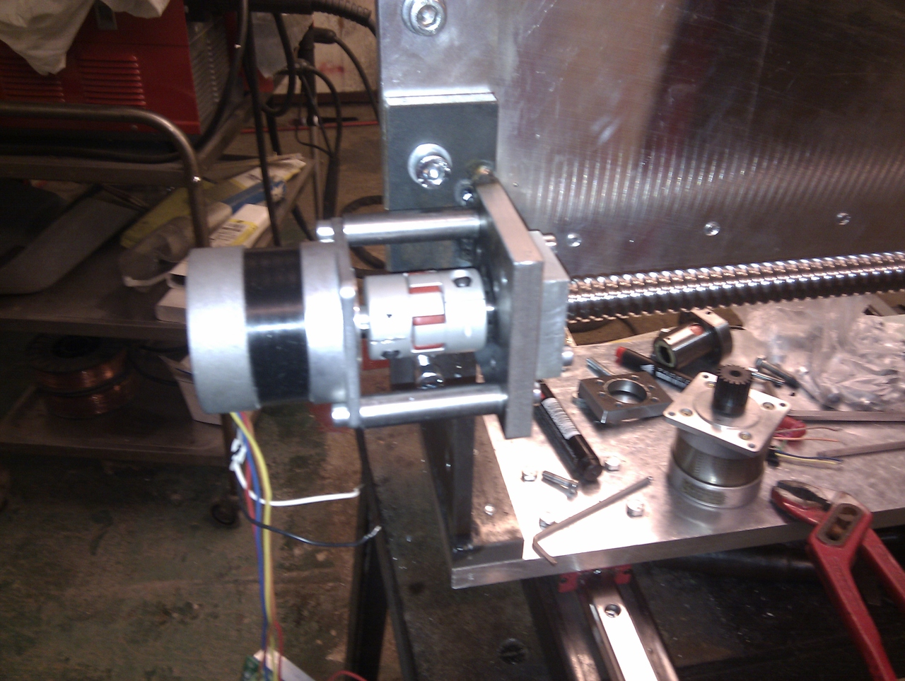

Sziasztok! Felkerült a gépre az ideiglenes X tengely meghajtása. Kiváncsi leszek a motor hatalmas erejére. A golyósorsó esztergálása is okozott egy ki fejtörést.
