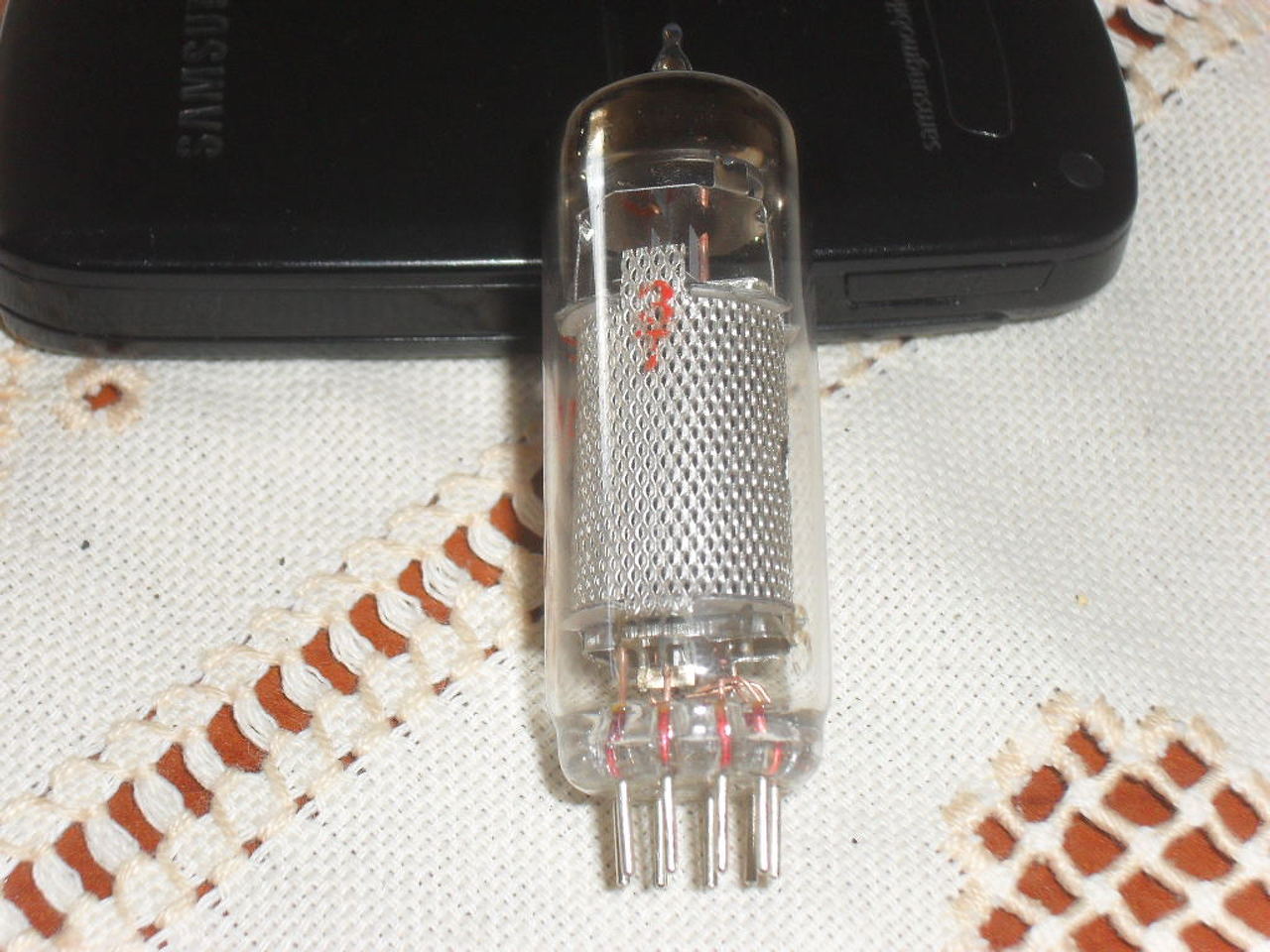

Ilyet még nem láttam... P578 W-Germany a szigetes feliratból kihámozható. Glimmnek saccoltam, de 220k-val hálózati fesszel semmi életjel.
Vajon mi lehet?
Lángőr. A pontos neve nem ugrik be, de a lángcsóva fényére reagál. Nekem is van valahol egy.
Bővebben: Link UV fényre. UV szondának írja. A hozzászólás módosítva: Szept 29, 2014
Érdekes, hogy itt néztem én is - a típust beírva - de nem volt találat... Akkor csak lesz benne valami gáztöltés.
Húú, Neked is köszönöm, ez lett volna a következő kérdés, hogyan alkalmazták...
Mindenki először glimmnek nézte... Csak ki fogom próbálni - bár lehet, nem véletlenül került a porba.
