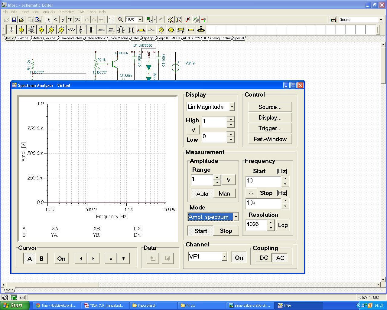

Igazából egy másik témából jövök át ide, és ezelőtt nem használtam még ezt a programot.. Tina 7.0 van a gépen, ehhez találtam manualt is, ilyen nagyon alap dolgokat (pl. RLC-kör analízise) már megértettem ennek alapján, viszont az eredeti feladatom kicsit összetettebb.. Adott egy HF szinuszoszcillátor kapcsolás, eredeti formájában 300 Hz, 1 kHz, 3 kHz frekvenciákra. Nos, nekem pedig 1 és 10 kHz-es szinuszjelekre lenne szükségem, ám nem sikerült rájönnöm, hogyan adódnak a megfelelő elemértékek. Ezek után javasolták a szimulációt. Odáig oké is, hogy beviszem a rajzot, és a spektrum-analizátort is megtaláltam, de annak a működésével elakadtam.. Beállítottam azokat, amire rájöttem, mit csinál, viszont így elindítva nem ad ki semmilyen diagramot, csak a homokóra villog ki-be az egérmutató mellett.. Előre is köszönöm az ötleteket, hogy mit kéne módosítanom az összeállításon!

Szia! A T2 drain és source el van cserélve. Ezt az alkatrészt felhelyezés után két forgatással és egy tükrözéssel tudod megfelelő pozícióba állítani. A kimenet nem jó helyre csatlakozik - a táp közös pontjára. A kimenetre 4-8 ohm ellenállást, vagy ilyen értékre állított hangszóró szimbólumot szoktam tenni. A táp közös pontját testelni kell! Az egészben az a szomorú, hogy a szimulátor nem látja a műveleti-erősítő terhelés hatására bekövetkező tápáramváltozását, tehát ezt a kapcsolást nem lehet Tinával modellezni, legalábbis nekem eddig nem sikerült
Sajnos, a Multisim-nek is ilyen baja van. De nem minden opampnál, van amelyiknél működik a tápáram dolog.
Most éppen itt tartok.
Most már megjelenik a kimeneten a kb 23x erősítés.
Ahonnan én nézem, a kimenet keményen fekszik a negatív tápon.
Rajzilag már helyes, de nincs jel a kimeneten. Az előbb már utaltam az okára.
Tehát hiába szenvedek ezzel, nem tudom majd modellezni.
