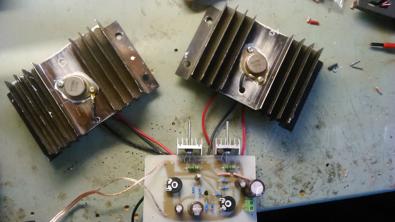

Az enyém ugyan ezt játszotta. A végtranyó csere megoldotta, de az okát azóta sem tudom.
Neked milyen volt benne?Nekem BD249 van 2-2 oldalanként,lehet kiveszek1-1 meglátom mi lesz.Pedig azonos sorozatszámuak.
Az enyémben 2n3055 volt - van. Akkor rendeltem őket amikor építettem, kb. 1 éve. Azokkal ugyan ezt csinálta, aztán túrtam a padláson hozzá régit.
Egyszer még tizen éve a suliba próbáltam építeni egy ilyet, annak a paneljából kivettem és azóta tökéletes. Azóta napi használatban van és még nem volt azóta hozzányúlva. Én nagyon imádom a hangját, és ebben az átmeneti időben elkél a fűtés.
2N3055 hiányában 2N3773-at raktam bele. (Ez volt még itthon, 2N3055-öt most rendeltem kintről.)
Bekapcsolás után az áram csak ment felfelé, emiatt a tanácsolt izzót tettem be a tápba. Amint kezdett melegedni, csökkent az áramfelvétel. 0A-nál kivettem az izzót, és kezdtem beállítani az áramot. Szépen be is állt, de mielőtt felmelegedtek a végtranyók, addig ingadozott. Tesztelgettem, 1,6A-ig húztam fel, a tranyók egy óra után is 48C-ig melegedtek csak. Furcsa volt, hogy először miért volt olyan nagy az áramfelvétel...

Most lettem kész az erősítővel ez csak deszkamodell, és csak kíváncsiságból csináltam, szóval nem is lesz rendesen megépítve soha. Az erősítő működik, gondoltam hogy sokat fog enni, de 4A 30V-ról. 1 szám és a bordát megfogni nem lehet.Valakinek vannak ezzel kapcsolatban tapasztalata?

Ezzel a bordákkal ne is csodálkozz !
A topikban minden kivan tárgyalva .olvasni , olvasni _!
