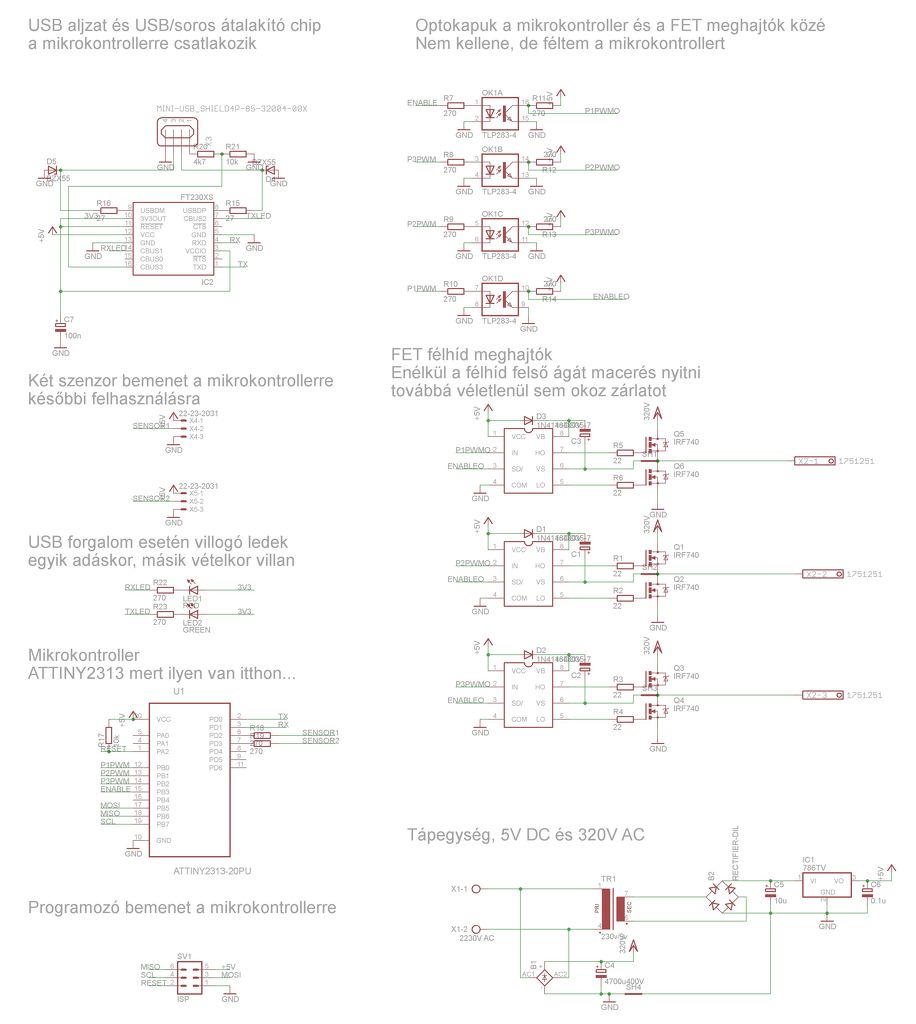

Iskolai feladatként kezdtem el építeni egy PC-ről vezérelhető 3 fázisú invertert, közel már a vége, de elakadtam. Nem várom, hogy megoldjátok helyettem, de közel a leadási határidő, ezért ha tippetek lenne az alább vázolt hibát illetően, azt szívesen látnám.
Felépítése, ami a kapcsolási rajzon nem biztos, hogy látszik:
PC (USB) -> FT230XS (USB-UART) -> ATtiny kontroller -> 3db félhíd meghajtó -> 6db FET
Kapcsolási rajzot csatoltam, de a megvalósítás során némileg eltértem tőle.
A kontrollernek más-más lábaira került a PWM jel, DIP8 tokos félhíd meghajtó helyett SO8 lett egy picike átalakítóval (mert DIP tokosat nem kaptam), illetve nem IR2104 hanem IR2302S meghajtót használtam.
Jelenleg a trafó még nincs beforrasztva, a 7805-ös IC-t külső forrásból táplálom, tehát a FET-eken sincs még terhelés.
Probléma:
A bekapcsolás után a PC felismeri az áramkört, kommunikálnak szépen, majd pár másodperc múlva a 3 félhídmeghajtó egyike (mindig ugyanaz) tűzforró lesz, lábain a forrasztás serceg (nincs zárlat, elvileg) majd az USB kapcsolat is megszakad. Utóbbin nem csodálkozom, mert a forró meghajtó megrángatja picit a tápfeszt és az FTDI chip ezt nem szereti. A kontroller talán még él, a kivezetett ICSP lábakon programozni még lehet.
Gondom, hogy ha az áramkör alapvetően hibás, akkor miért csak az egyik meghajtó hal meg?
Érdekes adalék, hogy a FET-ek közül 5db azonos gyártótól származik, a hatodik másiktól. Természetesen pont az eltérő gyártók párosa van a forrófejű meghajtóra kötve.
Analóg szkóppal a meghajtó lábain -általam- nem várt értékeket mérek.
Ti mit mérnétek elsősorban?
Merre kezdjem el keresni a hibát?
Köszönettel, Vince

Egy azonnal látható probléma: az 5V-os gate tápfeszültség nagyon kevés. A melegedő IC körül ellenőrizd az alkatrészeket, dióda polaritást, stb.
(#) kzozo válasza ovince hozzászólására (») Nov 2, 2014 /
A melegedés lehet nem ettől van, de a 320V GND-jét nem szabad összekötni az 5V GND-vel. Így balesetveszélyes az áramkör.
(#) ovince válasza kadarist hozzászólására (») Nov 2, 2014 /
Az 5V az adatlap szerint elegendő, ha jól értelmezem: IRF740 datasheet
Diódát és kondit már néztem, más meg nincs ott...
A túl nagy frekvencia nem lehet baj? (31kHz)

Érdemes legalább 10V-os gate-feszültséget adni, mert a treshold-feszültség környékén még jócskán nem nyit ki teljesen a MOSFET.

A fetnek minimum 8-9V kell a normális bekapcsoláshoz, és jó nagy áram ha azt szeretnéd hogy ez a bekapcsolás minél gyorsabban végbemenjen.
Az optó egyáltalán nem ide való, szerintem ez is gond. Az adatlapja szerint akár 20us is lehet a be és 90us ! a kikapcsolási ideje, miközben az áramkörnek 32us-al kellene működni. Ide gyors optó kellene (HCPL sorozat us alatt), ami nagyságrendekkel gyorsabban kapcsol. Mondjuk az elé meg nem árt trigger fokozatot tenni, mert a billenés határán érdekes dolgokat művel.

Melegedhet (konkrétan megégetett) a félhíd meghajtó amiért nem nyitott ki a terheletlen FET?
Alkatrész beszerzési gondok miatt amúgy másik, gyorsabb opto került bele, de teszek egy próbát és áthidalom.

Írtam már, hogyha csak egy gate-drájvernél áll fenn a hiba, akkor ott, annál az egynél lell keresni azt. Hasonlítsd össze a többivel és keresd meg a különbséget, akár ohm-mérésekkel is.

Fet-et vagy drivert mérjek? Vagy bármit ami a környéken van?
(#) ovince válasza Ge Lee hozzászólására (») Nov 2, 2014 /
Analóg szkópom van. Mit mérjek vele?
(#) kadarist válasza ovince hozzászólására (») Nov 2, 2014 /
Leginkább bármit, összehasonlításos módszerrel.
