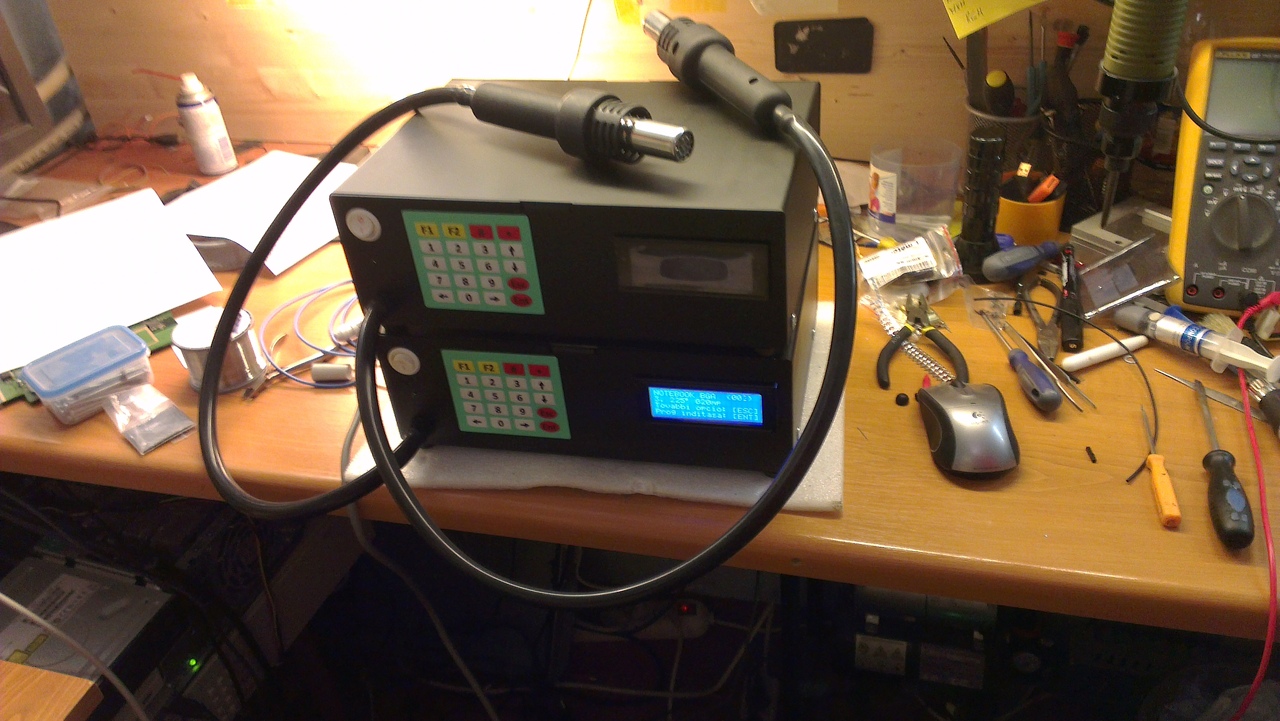

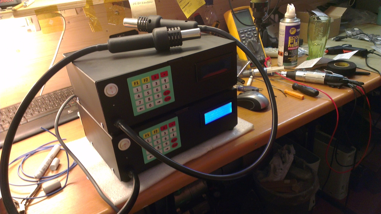

Dobtam még fel képet róluk..
Fantázia nevük pedig: ZPM Forrasztó (SOLDERING)

(#) kameleon2 válasza don_peter hozzászólására (») Nov 4, 2014 1 /
Szia! Nagyon szépek ezek a forrasztóállomások, csak az a zöld billentyűzet!!! Könyörögve kérlek... küldd el a peremparamétereket és alkotok hozzá bármilyet, ami jobban illik egy ilyen szép berendezéshez! X,Y,Z méretek, rögzítési helyek gombok feliratai és kivezetései, kivezetés csatlakozási módja, ár elég - ha jól számoltam. De 2,4"-es érintőképernyővel is megoldom: ilyennel pld. Csak ne kelljen ezt a zöldet néznem A ki-bekapcsolást pedig egy impulzusrelés megoldással teljesen elegánssá lehetne tenni (1 mikrokapcsoló és két kis 2 morzés relé) + állapotjelző led. Ha már ilyen jó a konstrukció. De lehet, hogy néhány kör alakú pötty maszkolni a számokra és némi fekete spray festék is elég lenne. Akkor legalább a zöld aránya kisebb lenne az előlapon.
(#) usane válasza don_peter hozzászólására (») Nov 4, 2014 /
Elárulom Péter fórumtársunk helyett, azért nem került bele 2 áramkörös kapcsoló, amiért szögletes sem. Furatot fúrni sokkal könyebb mint téglalapot reszelni. Ez már valahol egy korábbi hozzászólásában is elhangzott. És mivel a piacon nem igazán van kerek 2 áramkörös kapcsoló, így került bele 1 áramkörös.
Egyébként jól néz ki. Gratulálok.
A hozzászólás módosítva: Nov 4, 2014
(#) Bakman válasza don_peter hozzászólására (») Nov 4, 2014 /
Jónak tűnik, két dolgot kivéve: A főkapcsoló fejjel lefelé van benne, a kijelzőnek pedig látszik a kerete is.

(#) vicsys válasza Bakman hozzászólására (») Nov 4, 2014 /
Illetve a jobbkezeseknek, át kell nyúlni a kijelző előtt, ha valamit nyomaszkolni kell a tasztatúrán. Igaz, hogy a saját karjától viszont nem látja a kijelzőt. Tudom egy kicsit ki van sarkítva a dolog. Mellesleg tetszik.
(#) don_peter hozzászólása Nov 4, 2014 / 1
Húú hirtelen mennyi bejegyzés...
Először is köszönöm urak, hogy továbbra is megtiszteltek a véleményetekkel.
kameleon2: nem értem miért zavar annyira az a zöld... Szerintem barátságos és kellően feltűnő ami még tetszetős is... Persze, ha lenne megfelelőbb hasonló árban, akkor lecserélném, de annyi kényelmetlenség van amúgy is az egész gyártás körül, főleg a dobozok legyártása körül, hogy már igazán muszáj kicsit hátradőlnöm..
usane: köszönöm.. Biztosan van kör alakú két áramkörös kapcsoló (bár nem néztem még), de őszintén mondom, hogy most kicsit hideg zuhany ként ért proli007 bejegyzése a szabálytalan kialakítás kapcsán.. Nem számítottam rá és kidúlva minden egyéb gépből nem gondoltam, hogy ez problémákhoz vezethet..., de belegondolva a kikapcsolt gép tényleg csak akkor lenne kikapcsolva, ha mind két szálat szakítjuk...
Bakman: Köszi, főkapcsoló kérésre van így, ezért én ezen nem variálhatok, a kijlező keretes téma meg mindig visszatérő probléma, de egyelőre ameddig normális megoldást nem találok rá addig sajna ez marad. Még mindig kulturáltabb mint egy elcseszegetett párhuzamosnak tűnő kivágás..
pont: karos kapcsoló szóba sem kerülhet...
vicsys: Köszi..., húú a balkezesek is jelezték a problémát amíg másként volt a tervező asztalon...
(#) nagym6 válasza don_peter hozzászólására (») Nov 4, 2014 /
Én egészen mástól tartok -régebben is írtam-, mint amiket a kollégák írtak. Egy véletlen rossz mozdulattal a fóliabillenytyűkre kerülő forró levegő megolvaszthatja azt.
(#) kameleon2 válasza don_peter hozzászólására (») Nov 4, 2014 /
Szia! Komolyan mondtam, hogy a kezelőfelületet szívesen megoldom, mert már úgyis több ezer billentyűzet megoldást gyűjtöttem be. Fóliabillentyűt is csinálhatunk- ha ez a szíved vágya és ha a jelenlegi árat megmondod - mármint a zöld billentyűzetét - biztosan találunk megoldást - ez nem kell a te gondod legyen, hiszen gondolom tök mindegy kitől szerzed be. Olyan szép elegáns fekete a doboz. Mondjuk a fehér kapcsoló úgy látom több embernek is szemet szúrt ezért-vagy azért. Kár egy jó konstrukciót ilyen aprósággal elrontani. Persze ez továbbra is csak a magánvéleményem. Nem tudom egy ilyen például nem lett volna-e szebb: 4x4 kexpad ?

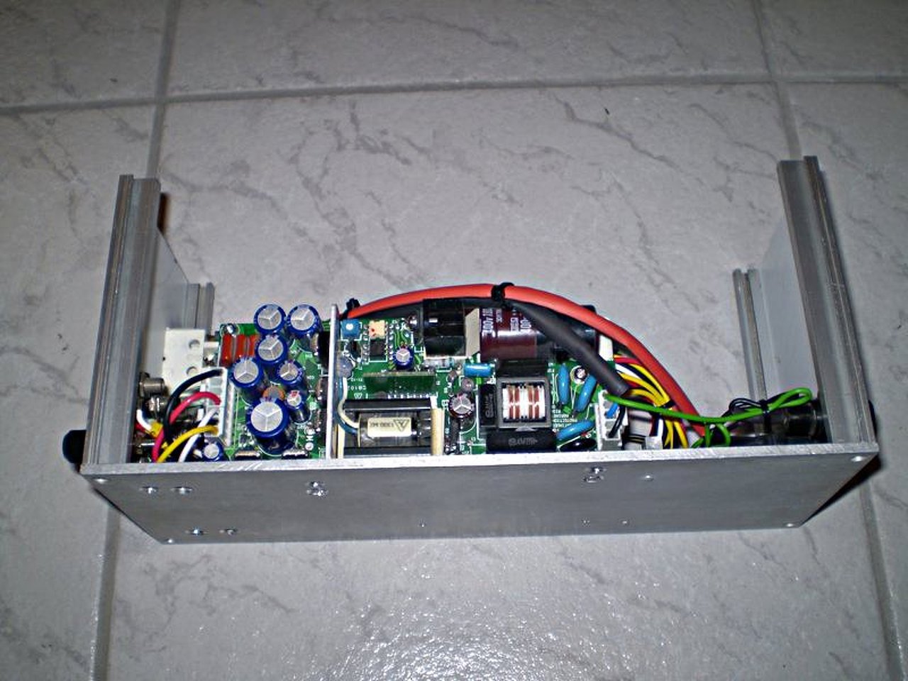

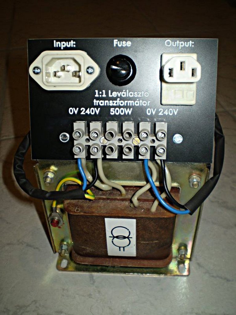

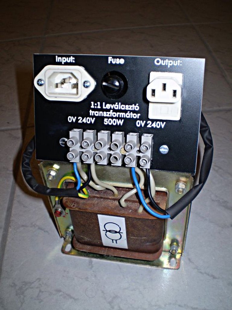

(#) kameleon2 hozzászólása Nov 5, 2014 /
Hogy ne csak beszéljek kicsit. Össze akartam dobni gyorsan egy tápegységet, persze úgy jártam mint a kabarétréfában akinél "Kifutott a tej" Nem indult el a kapcsolóüzemű táp, ezért gondoltam - ha már megcsináltam a dobozt és a segédpanelt - megcsinálom már a leválasztótrafóm előlapját és csatlakozóit, mert nem szeretem, ha 240V lóg egy dróton:

(#) kameleon2 hozzászólása Nov 5, 2014 / 1
Aztán, hogy szavam ne feledjem - azért csak befejeztem végre a tápot is:

(#) q765 válasza kameleon2 hozzászólására (») Nov 5, 2014 /
Mennyi kimenet.. Egyszerre használod mindet? Nem lett volna egyszerűbb egy többállású forgókapcsoló?
(#) kameleon2 válasza q765 hozzászólására (») Nov 5, 2014 /
Ez volt itthon...
