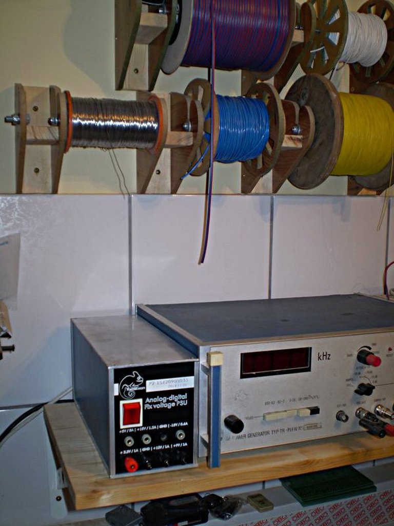

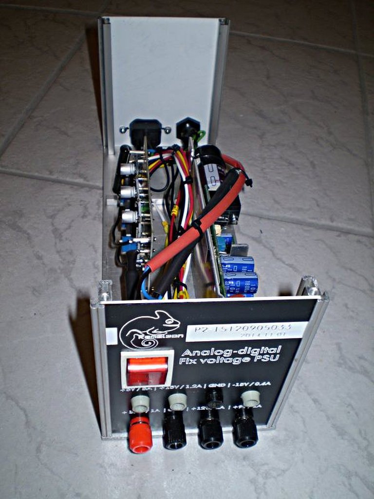

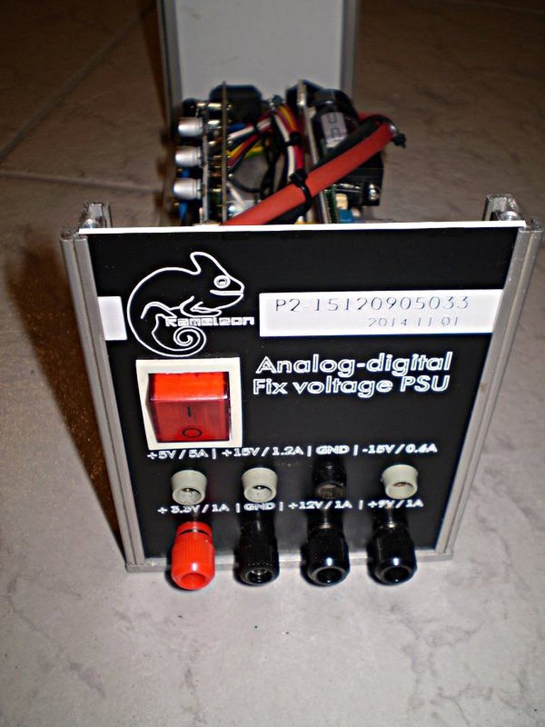

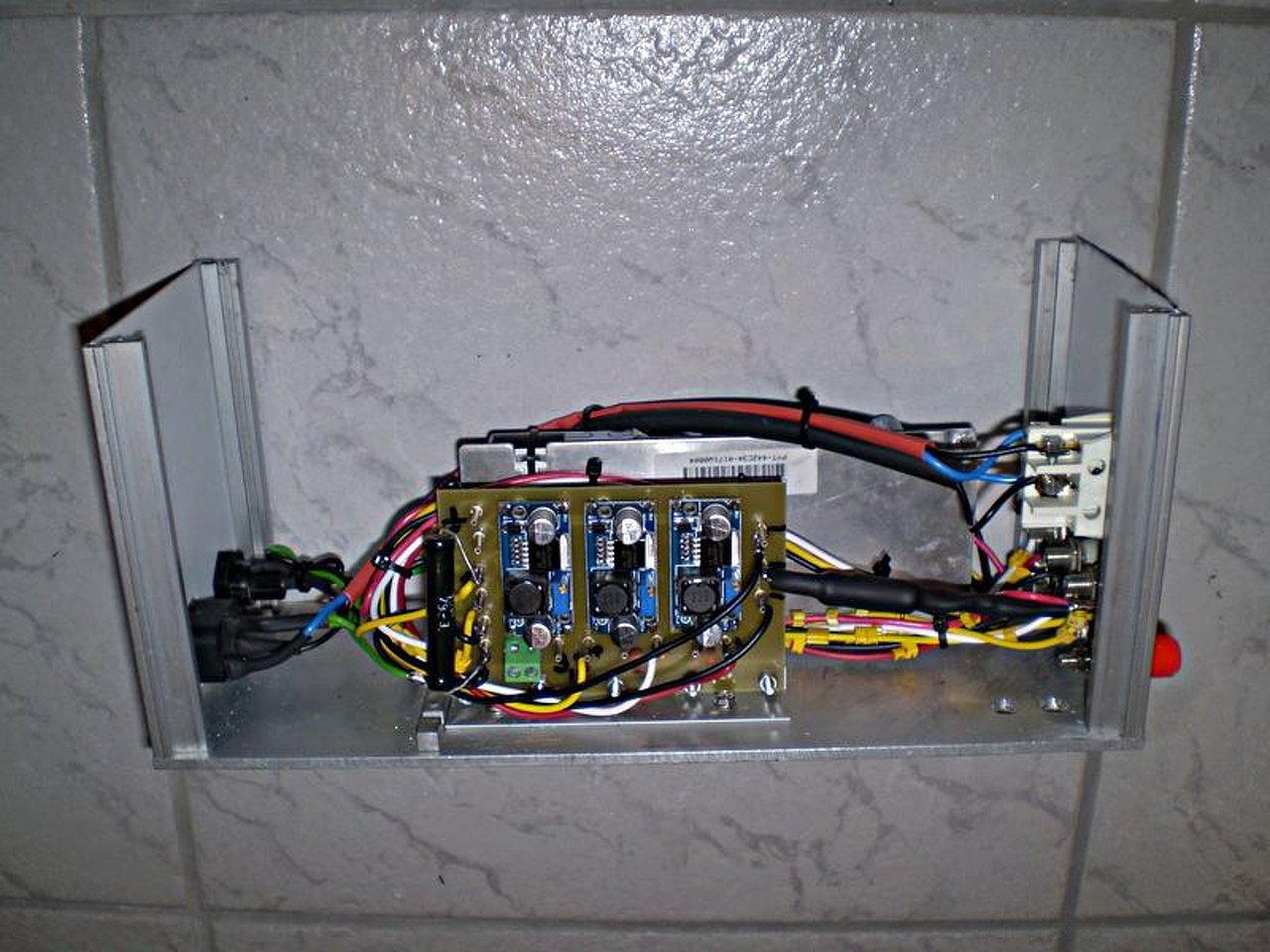

Hogy ne csak beszéljek kicsit. Össze akartam dobni gyorsan egy tápegységet, persze úgy jártam mint a kabarétréfában akinél "Kifutott a tej" Nem indult el a kapcsolóüzemű táp, ezért gondoltam - ha már megcsináltam a dobozt és a segédpanelt - megcsinálom már a leválasztótrafóm előlapját és csatlakozóit, mert nem szeretem, ha 240V lóg egy dróton:
A hozzászólás módosítva: Nov 5, 2014
(#) kameleon2 hozzászólása Nov 5, 2014 / 1
Aztán, hogy szavam ne feledjem - azért csak befejeztem végre a tápot is:
És végül a helyén. Talpak még hiányoznak, de mindennek eljön a maga ideje
(#) q765 válasza kameleon2 hozzászólására (») Nov 5, 2014 /
Mennyi kimenet.. Egyszerre használod mindet? Nem lett volna egyszerűbb egy többállású forgókapcsoló?
(#) kameleon2 válasza q765 hozzászólására (») Nov 5, 2014 /
Ez volt itthon...
