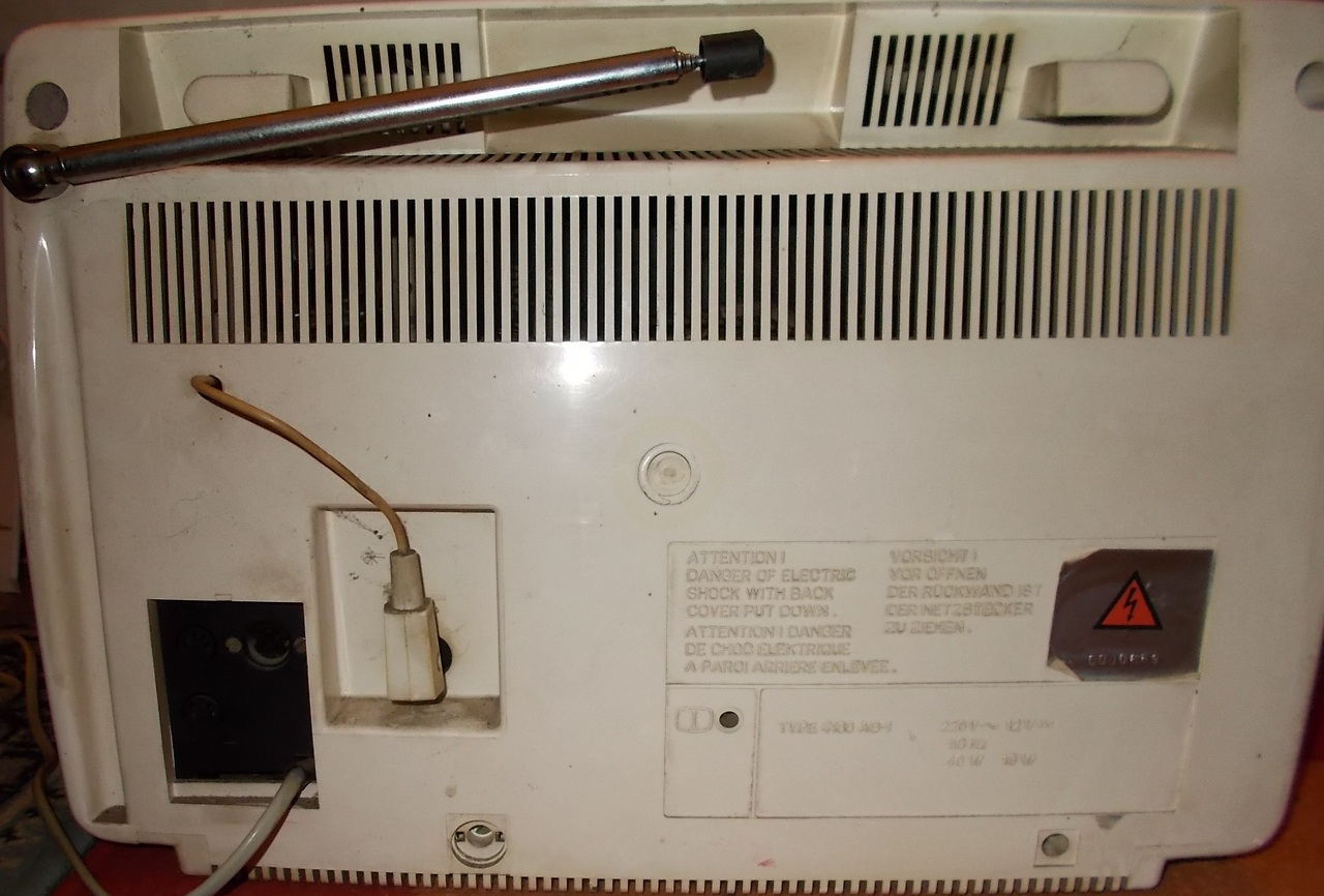

(#) (Felhasználó 51715) hozzászólása Nov 4, 2014 /
Nem tudtam jobb helyre írni, ezért kérdezem meg itt:
Elhoztam egy Musikland 4160 AB-1 típusú fekete-fehér TV-t, működik, de nem találok róla semmi információt a neten, talán rossz helyen keresgéltem.
Tud valaki valamilyen információval szolgálni a TV-ről, pl hogy milyen eredetű márka ez, mikor gyártották, mire szolgálnak a kimenetek amik rajta vannak(kivéve 12V)?
Előre is köszönöm.
(#) qvasz2 válasza (Felhasználó 51715) hozzászólására (») Nov 4, 2014 /
Nem ismerem a típust, de gondolom a tuchel az audio kimenet, hogy fel tudd venni a hangot, a másik pedig látszik is, hogy fejhallgató kimenet.
Ha FF tv, akkor még jó, hogy nehezen találsz bármit is róla, amikor ez készült az internet még sehol sem volt. Persze nehéz ezt elképzelni a mai gyerekeknek. Ha tranzisztoros, akkor kb. a 80-as években készülhetett.
A hozzászólás módosítva: Nov 4, 2014
(#) elektroncso válasza (Felhasználó 51715) hozzászólására (») Nov 4, 2014 / 1
TESLA Merkur fantázianevű tévének az alapjaira épült. A 12 V nem kimenet hanem bemenet (ha jól tudom) arról tudod a tévét üzemeltetni például autóban. Meglestem az itthoni Merkurt, teljesen ugyan ez, feltételezhetően exportra készült tévéd van, más fantázianévvel. Ugyanerre az alapra készítették a PMD 60.1-es monokróm mikroszámítógép monitorokat. TESLA Merkur, PMD 60.1
Amúgy a jobb felső ú.n. dominó tuchel, fül- illetve fejhallgató csatlakozására. A bal felső pedig vagy audio vagy pedig videó kimenet. Bár én az előbbinek adnék több esélyt. A bal alsó pedig mint írtam külső táp csatlakoztatására van. Lehet hogy kiadja a 12 V-ot, bár nem hiszem.
U.i.:Biztos hogy hangkimenet a bal felső. Itt van még róla pár dolog, igaz csehül.
