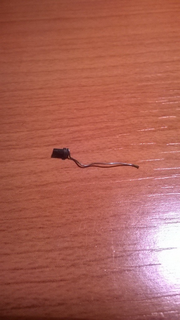

Egy újabb talánnyal érkeztem felétek, bár lehet hogy ez csak nekem jelent kérdést és ti csuklóból adjátok a válaszokat! Egy öreg járgányt javítok, és az üzemanyag szintjéről nem egy műszer ad visszajelzést, hanem egy szintjelző elektronika vezérel egy 12V 1.5W-os műszerfal izzót! Gyakorlatilag ez egy tartalék jelző! Egy 12x1-es réz csavarra van felforrasztva egy 10-es átmérőjű 50-60mm hosszú perforált réz hüvely, ami ugye vagy benzin alatt van, vagy nem! Ebben van egy szén-grafit szerű kis rúd (átm: 1mm hossz: 8mm) aminek a két végére nemes egyszerűséggel rá van tekerve egy vékony réz huzal! Az egyik fele testelve van, a másik fele fel van vezetve a visszajelző izzóra, amin keresztül megkapja a feszt (12V)!!! De sajna ez a grafit szerű anyag nekem eltörött! A kérdésem, hogy lehet ilyet kapni? Tudom pótolni valamivel? Mi lehet ez valójában? Hogyan, milyen elven működik? A válaszokat előre is tisztelettel köszönöm!!! Képen ott a kérdéses elem....
Szerintem ez egy sima úszó, ha lecsökken az üzemanyag szint akkor a kis úszó testet zár és felkapcsolódik az izzó. Kicsi az esélye ,hogy javítható. Vagy szerzel egy eredetit vagy egy utólagosat teszel bele hasonlót mint amit linkeltem.
Bővebben: Link Bővebben: Link A hozzászólás módosítva: Nov 12, 2014
Nem, ez nem mozog a helyén, fixen be van forrasztva a testre menő vége, a másik oldalára menő szigetelt vezeték pedig gondosan központosítva van, hogy véletlenül se testeljen le!
Valami olyasmire gondolok, hogy az ellenállása változhat annak függvényében, hogy áztatja-e a benzin, vagy sem... Más sajnos nem fér bele, egy 12-es lyukba.... A tartálynak meg túl nagy az értéke hogy barmoljam, ne gyári megoldásban gondolkozzak!!!
Köszönöm a segítséget!!!!!
Esetleg a témában nem tudsz segíteni????
Ez egy 50-es években készült VDO műszer, sajnos már nem kapható...
És a működési elvét illetően sincs ötlet???
Te mondtad, hogy nem akarod barmolni és, hogy gyári legyen, akkor nem értem miről beszélünk. Keress aprókon eBay-en stb. gyári alkatrészt, vagy szedd ki egy ceruza belét.
Lassan fél éve ezt keresem, vettem is kettő bontottat egy kisebb vagyonért, de sajna szétforrasztás után jött a fekete leves, mindkettőben szétporladt a rudacska! Itt van az utolsó reményem.
A barmolást arra értettem, hogy "belerakni valami robogó úszós tartalékjelzőt", mert bele lehetne, nem lenne gond, de egy ritka típusnak nem szívesen vágja meg az ember az amúgy jó tartályát! Konkrétan a régit szeretném valahogy megjavítani, de tudni kellene, hogy mi is ez az anyag valójában, illetve van-e valami, amivel pótolni lehet az eltörött rudacskát. De most akkor ez ceruzabél ahogy írtad, vagy csak tippelsz? A hozzászólás módosítva: Nov 13, 2014
Miért nem próbálod ki? Olyan sokba nem kerül.. Ha több darabod is van belőle, tovább is adhatnád.
Nemhiszem hogy hazavágnád vele az elektronikát. Idézet: „ez a grafit szerű anyag nekem eltörött” Először fogj egy ohm-mérőt és próbáld megmérni a törött darabok ellenállását. Ugyanígy járj el a javasolt ceruzabéllel, s akkor kiderülhet valami. Azt azért kevéssé tartom valószínűnek, hogy ezzel közvetlenül hajtanák meg az izzót, hiszen annak viszonylag nagy az áramfelvétele és bármi is legyen a kontaktus, hiba esetén szikra keletkezhet. A hozzászólás módosítva: Nov 12, 2014
