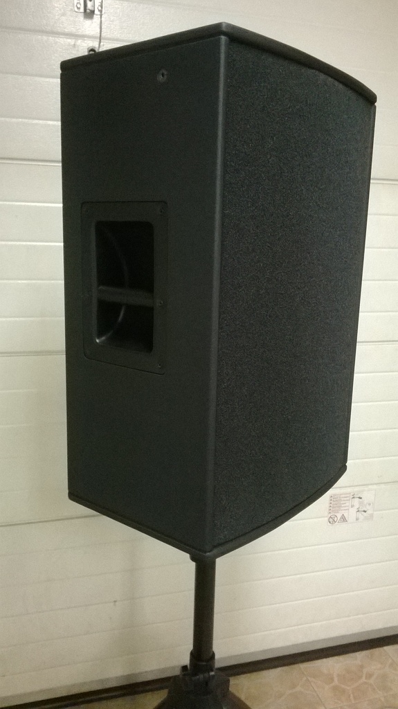

Tulajdonosa voltam DYH 112 és DYS 118 ládáknak, alig tudtam tőlük megszabadulni! Nagyon rossz, csipkés frekimenet, és legalább -6dB érzékenység az Eminence-hez képest! Inkább faragtam magamnak, topládát Eminence pro mélyközép, BMS driver hangszórókat, és AHP 812 tölcsért felhasználva. Ez az egyetlen egy alkatrész amit érdemes megvenni az FS audiotól, mármint a tölcsér!
