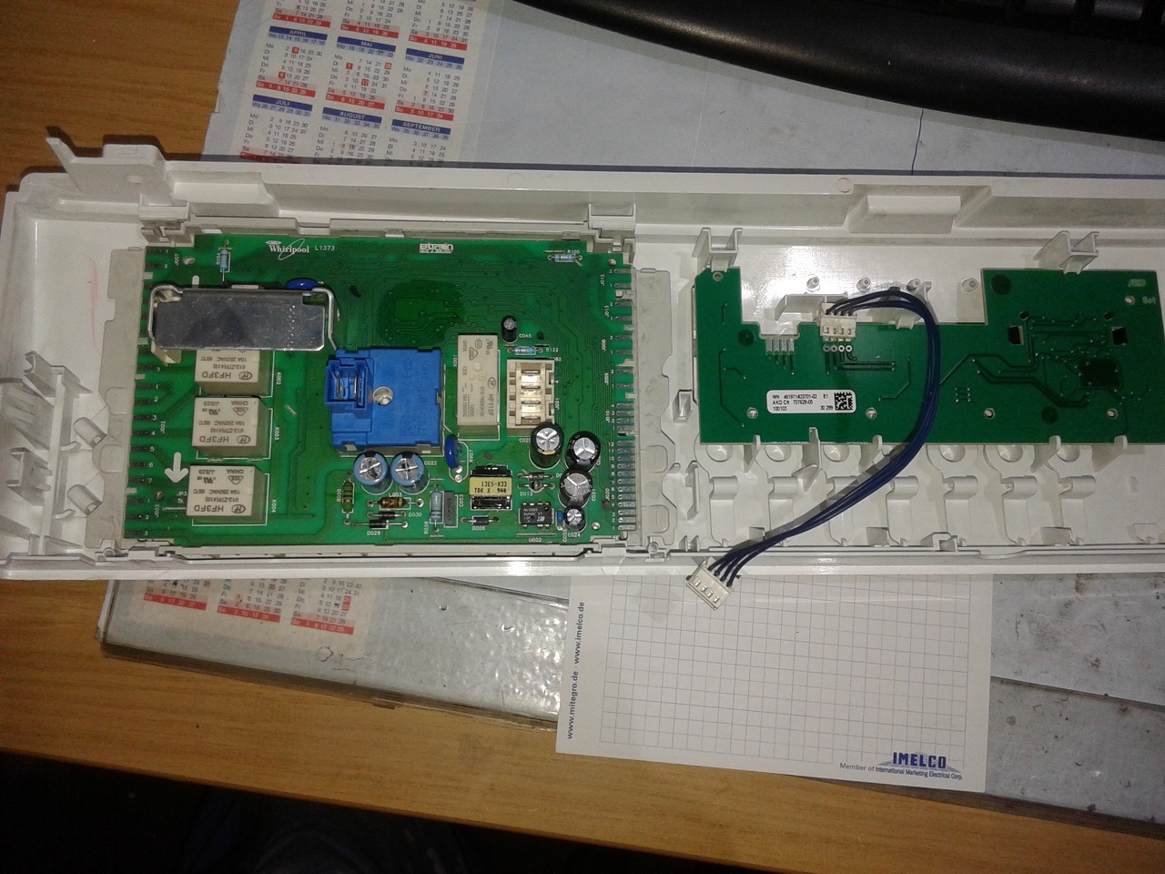

Tisztelt Uraim! Egy kis segítségre lenne szükségem. Bauknecht W A Sensitive 34 Di Whirlpool panellal szerelt mosógéphez keresek kapcsolási rajzot, vagy egy linket, ahonnan letölthető a rajz. A páciens semmilyen életjelet nem ad, feszültséget megkapja, de se kép se hang... Köszönettel: Jani
