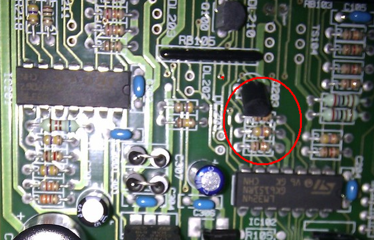

(#) Koncsar válasza zoszka hozzászólására (») Nov 12, 2014 /
A CN202 csatiba kéne szerinted a gázszelep behúzótekercsének sipolnia, mert sehol sem sípol sajnos.
(#) zoszka válasza Koncsar hozzászólására (») Nov 12, 2014 /
Az CN501(8,7) a relé valamelyik kapcsolóján kéne. Ugyan azon a relének a negatív-ja meg a CN202(3).
A hozzászólás módosítva: Nov 12, 2014
Zoszka kezdem hülyén érezni magam, a panelen nincsen CN501 csati. CN202 van de a relé egyik lábával sem sipol össze sem a 3 láb, egyiksem. De amúgy a relé mind két lábáról a létező összes csati pólusait végig néztem.
CN501-nek a relék előtti csatit írja eszerint a rajz szerint
CN300
Na akkor csak meg van, csak más a száma
Egyébként ha a trafó melletti kondi (100nF) rossz az borít mindent, mert rossz szinten lesz a kimenete az engedélyezésnek és rögtön tilt a logikai sorrend miatt. Az R11 két oldalán hány voltot mérsz?
Mindjárt nézem. Zoli úgy rávannak ültetve az ellenállatok, hogy nem találom.
Az optocsatoló utáni tranyó kollektorán kell lennie. Az egyik lábán 5V és a másikon? Nem biztos, hogy R11, de 47k az biztos.
A kondi kiforrasztva 77nF
Az optocsatolótól kezdve ki tudod mérni a rajz szerint.
Akkor gyenge az ionérzékelő tápja.. de meg kéne találnod azt az ellenállatot, mert alapból 5V-ot kéne mérni rajta. Ha nincs meg az 5 volt akkor TTL szint alatt tilt, de lehet, hogy már 4V-nál is.
A trafó jobb felső sarkában van egy 4N27 OPTO de a környékén nem találok 47K körüli ellenállást.
(#) proli007 válasza Koncsar hozzászólására (») Nov 12, 2014 /
Szerintem ezt keresed..
(#) Koncsar válasza proli007 hozzászólására (») Nov 13, 2014 /
Igen 5 perce találtam meg. De mi is volt a kérdése Zoszkának? Mit szeretne méretni velem? Meg van a 47K is. Légyszives segíts, mert már elfáradtam. Segíts még egy picit Gábor. Köszi.
A hozzászólás módosítva: Nov 13, 2014
A 7805 kollektora és a 47K-s ellenálláson 5.07V-5.11V DC mérek.
(#) kadarist válasza Koncsar hozzászólására (») Nov 13, 2014 /
A 7805-ös stabilizátornak nincs kollektora csak be és kimenete. A mért értékek jók.
(#) Koncsar válasza kadarist hozzászólására (») Nov 13, 2014 /
Szia! Ezért mondtam, hogy már elzsibbadtam. A közös GND re gondoltam. Hűtőzászlón mértem, a testhez képest. Most már csak az a kérdés, hogy a 100nF 2X -es kapacitás vesztése beleszólhatott a kazán nem indulásába? Kb 80nF volt a kondi kapacitása. Köszönöm.
(#) zoszka válasza Koncsar hozzászólására (») Nov 13, 2014 /
A 47k mindkét oldalán 5V-ot kell mérned.
(#) zoszka válasza zoszka hozzászólására (») Nov 13, 2014 /
Hja... látom és sikerült is értelmeznem.. korán van még
(#) Koncsar válasza zoszka hozzászólására (») Nov 13, 2014 /
Van mit tennem ? A 100nF kicseréltem.
Szia! Visszatettem a panelt, azt mondom elsőre indult. Szivattyú, turbó ventilátor, szikra, bindult. 3 perc fűtés után átváltottam HMV készitésre, az is rendben volt. De amikor a HMV -t elzártam a turbóventilátor a lánggal együtt megáll, nincs utó szellőztetés. Újra kiállt A piros és sárga LEDre. A játszás során illetve resetelések után, volt, hogy volt ventilátornak utó járása. Amikor nem volt akkor pedig mindig erre a hibára amit már sokszor leírtam, kiáll.
