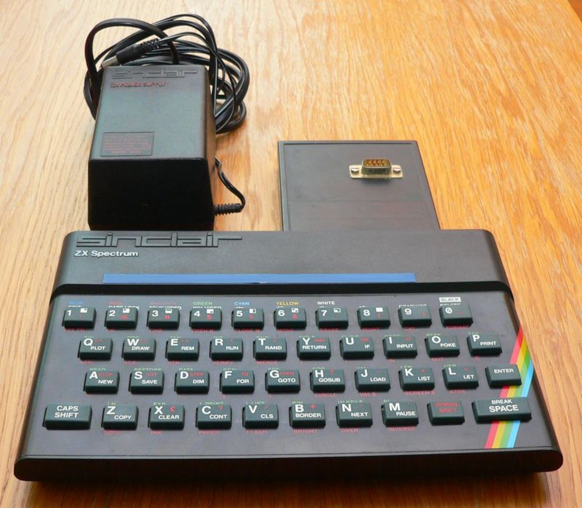

Pár fotó a gyűjteményből:
Sógorom Spectrumja, az első képen a saját gyártmányú joystick interfésszel. A másodikon a doboza is látszik.

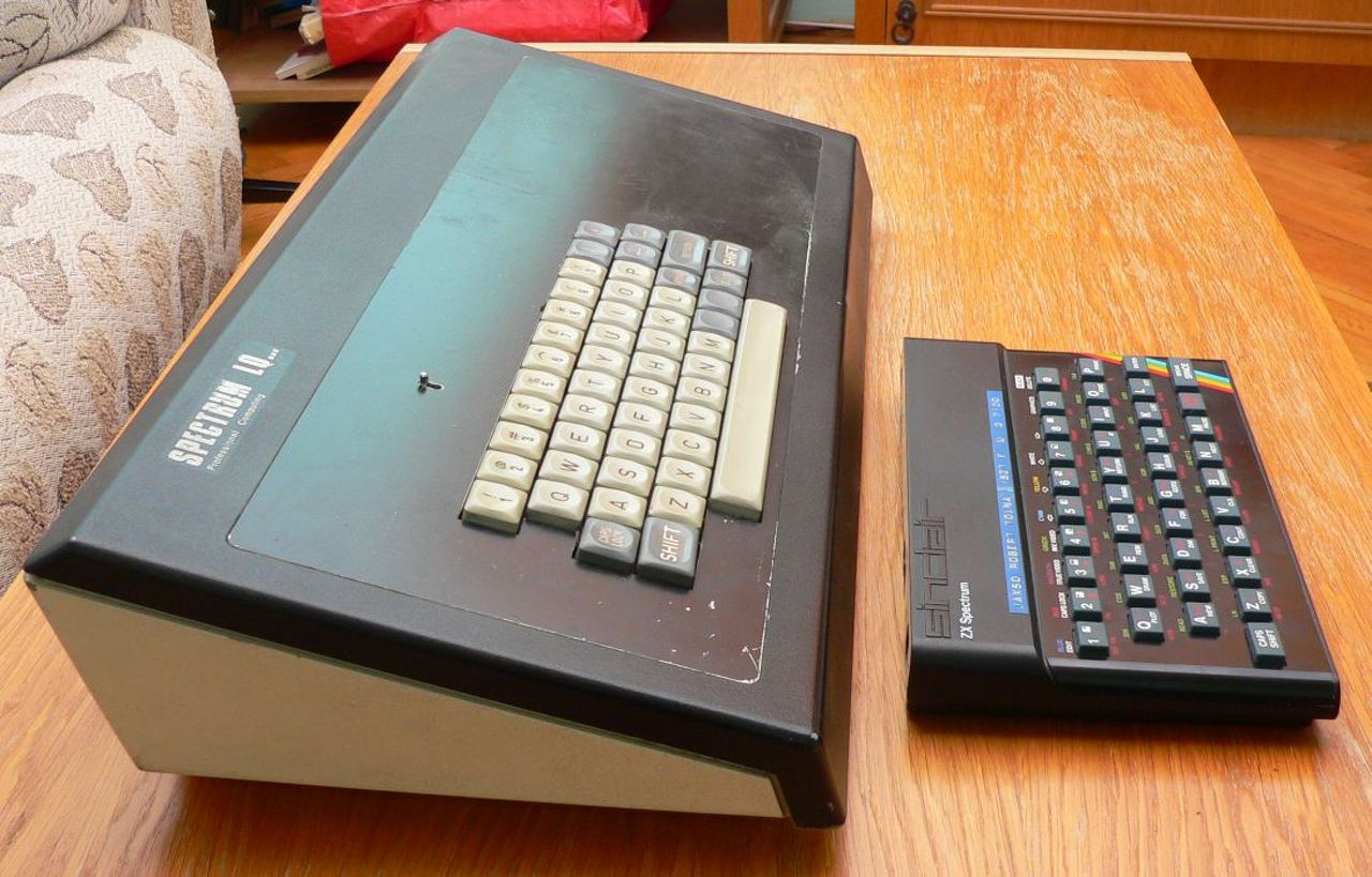

Amikor a bajok kezdődnek: egy törott billentyűzetfólia egy töredéknyi doksi (csak ennyit találtam hirtelen) társaságában.
Ez a fólia akkoriban 4-5000 forintba került, ha jól emlékszem. És ez az összeg a 80-as évek elején nagyon sok pénz volt! Ha belegondolok, hogy ebből 4 v. 5 darabot leamortizáltam... A fólia vélhetően a belső hőmérséklet és az állandó mechanikai deformáció miatt fáradt el. Megoldást kellett találnom!
A következő fotóknál kérlek vegyétek figyelembe, hogy még középsulis voltam, amikor elkövettem.
Brutális, de működőtt! Íme az én golyó/tűz/sör és atomcsapás álló Spectrumom az átalakítás után:

Honnan szereztél hozzá Videoton tasztatúrát?
A hozzászólás módosítva: Nov 22, 2014
Hát a Videotonból!
Kivágták a szemétre!A panelból csak azokat az alkatrészeket szedtem ki, amik akadályozták a munkámat, vagy kellett másba (Pl. 74LS IC-k). A bilentyűk Hall-elemesek voltak, ezekkel akkoriban nem tudtam mit kezdeni, ezért átalakítottam őket mechanikusra. A kontaktusokat telefonközpontból származó érintkezők adták, egyenként ragasztgattam a panelra őket. Utána következett a mátrix huzalozása.... Gyorsabban tudtam rajta programozni, mint mások az eredetin! A hozzászólás módosítva: Nov 22, 2014
