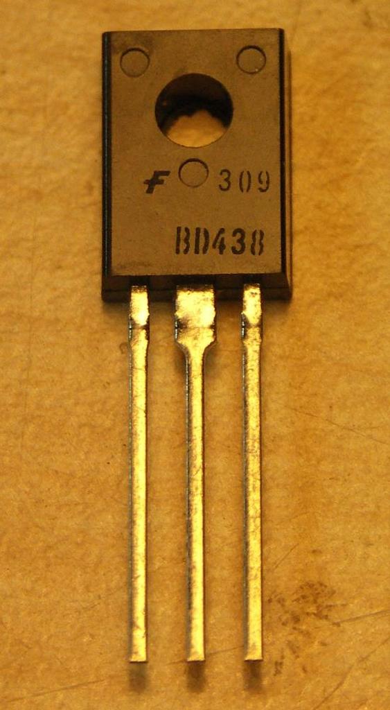

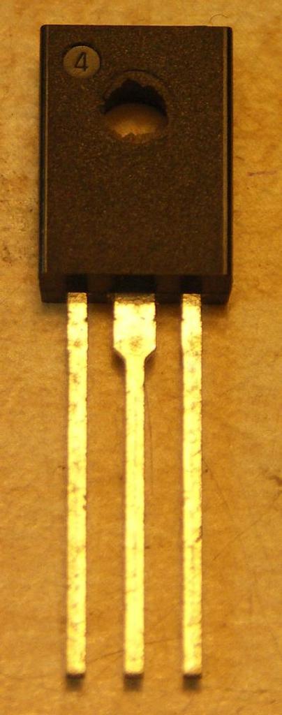

Tudja valaki, hogy a szigetelt TO-126 (SOT32) tokozast hogy hivjak? Van ilyen tokozasu Fairchild BD348 tranzisztorom, de nem talalok olyan adatlapot, amiben ez a tokozas szerepelne. Tudnom kellene a termikus adatait.
Udv, Andor
(#) kadarist válasza killbill hozzászólására (») Nov 27, 2014 /
Van egyáltalán ilyen típusú tranzisztor?
Egyébként úgy hívják, hogy "isolated TO-126".

(#) killbill válasza kadarist hozzászólására (») Nov 27, 2014 /
A mellekelt fenykepek alapjan dontsd el magad.
Koszi... Gondolhatod, hogy en is ezzel kezdtem.
(#) nedudgi válasza killbill hozzászólására (») Nov 27, 2014 /
Ezzel csak BD438 feliratú tranzisztorok létezését bizonyítottad, az eredeti hozzászólásban szereplő BD348-at nem...

(#) killbill válasza pucuka hozzászólására (») Nov 27, 2014 /
Ez az adatlap nekem is megvan, de ebbol nem derul ki, hogy ez szigetelt. Az osszes BD438 adatlap, amit eddig talaltam, az mind sima TO-126 tokozasu, nekem meg szigetelt van. A RET-nel vettem evekkel ezelott, majd ott megnezem, hatha naluk van valami adatlap rola.
De úgy látszik, hogy még mindig nem vetted észre azt, hogy elírtad a típust, tehát nem 348, hanem 438.
Igaz, ezt tenyleg nem vettem eszre. Mea culpa. Dikszlekszias vagyok, mint a győzike... Es most latom, hogy nedudgi is csak erre utalt. Azert koszonom mindenkinek, aki probalt segiteni.

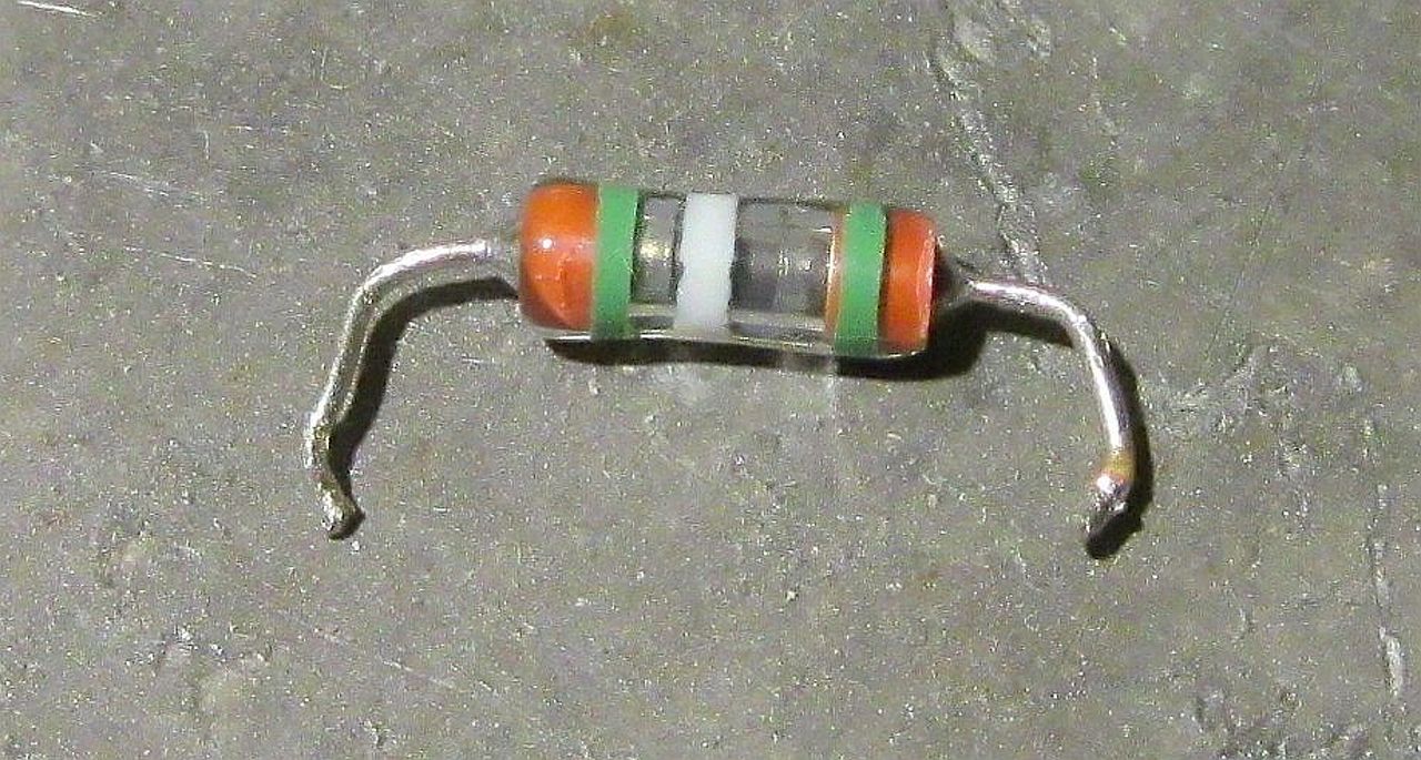

(#) Fülöp Ferenc 49 hozzászólása Dec 1, 2014 /
Kedves kollégák segítségetekre szorulnék a képen látható alkatrész adatainak megismerésére, én diódának látom , üveg a háza , és az áramkőrében (TV) szikrázik az üveg alatt , kiforrasztottam , szakadás mindkét irányba. Írjatok róla adatokat ha ismeritek vagy színkatalógust , és melyik lehet a + vagy a - irány , milyen diódával helyettesithetem ? Előre is köszönöm a segitséget
(#) Action2K válasza Fülöp Ferenc 49 hozzászólására (») Dec 1, 2014 /
Szia! Szerintem ez egy nagyfeszültségű szikraköz, túlfesz levezetésére. A kapcsolási környezet ismeretében könnyebb megállapítani. Van jelölés a nyákon neki?
