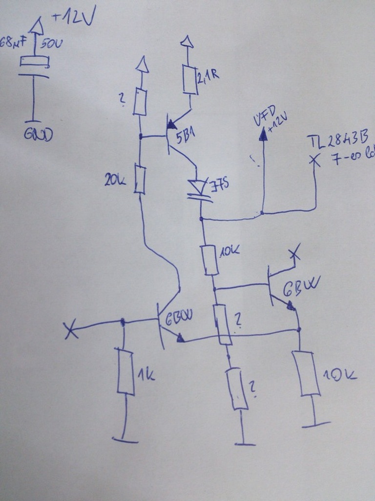

Vajon mit csinálhat egy varicap egy műszerfalban? Kicsit rajzolnod kell, nem úszható meg, az áramköri környezetből kiderül...
(#) proli007 válasza Sebi hozzászólására (») Dec 1, 2014 /
Ezen én is gondolkodtam, de gondolom "hangolja a gyújtást"..
(#) Sebi válasza proli007 hozzászólására (») Dec 1, 2014 /
(#) zosza18 válasza Sebi hozzászólására (») Dec 1, 2014 /
Egy kis türelmet, most értem haza. Gyorsan felvázolom amit tudok...
(#) zosza18 válasza zosza18 hozzászólására (») Dec 1, 2014 /
Nos gyorsan felvázoltam a környéket nagyjából. Jópár alkatrészt nem tudok értékre beazonosítani, mert nem látom a számokat rajta. Nincs nagyítóm amivel látnám, ami van meg kevés, vagy rossz a szemem. Őszinte leszek Veletek, nem igazán értem a működését ennek a ... Annyit megértettem már a nézegetésből, hogy a TL2843 állítja elő a tápot a kijelzőnek, a tekercsen keresztül. A TL 7-s lábát ha +12V-ra húzom egy pici időre, akkor beindul a kijelző és mindaddig megyen, amíg tápot kap. Az X a rajzon azt jelenti, hogy megy"valahova" a láb, csak nem követtem végig. A ? pedig a nem ismert értékeket jelöli.
Bocsánat amiért nem egy szép értelmes rajz, de már túl sok időt elpazaroltam rá és mérges vagyok nagyon, hiszen úgy indult az egész, hogy
„Csak a FET-et kell kicserélni és átforrasztani ezt a részt, mert ez típushiba ezeknél. Ne izgulj, nem kell bajlódni vele, csak ennyit tegyél meg. AHHA
(#) Sebi válasza zosza18 hozzászólására (») Dec 2, 2014 /
A TL 7-es lába a frekvencia-meghatározó RC tag helye. A Felső PNP tranyó áramgenerátornak látszik, ez adná a felhúzó R-t (de minek bonyolították el így?). Szerintem a dióda nem varicap, ilyen bekötéssel amúgy sem működhet akként. (mivel azt záróirányban kell támadni a fesszel, hogy csökkenjen a kapacitása, itt meg nyitó irányban van.) Zener sem lehet, annak is fordítva kellene lennie. Marad a sima, vagy a schottky dióda - már ha biztosak lehetünk, hogy a SOT23 tokban így áll a félvezető...

(#) zosza18 válasza Sebi hozzászólására (») Dec 2, 2014 /
Elvileg Prendick ezt írta, hogy a J7S az egy Varicap dióda SOT 23-ba. Utánna néztem és én is azt találtam. Azt még kipróbálom akkor amit írtál és meglátjuk. Este jelentkezek, köszönöm!
(#) Prendick válasza zosza18 hozzászólására (») Dec 2, 2014 /
Elnézve a rajzot, a varicapnak semmi köze nincs a hibához, de még a táphoz se. Nem kéne piszkálni.
A 8 lábú 2843 7-es lába a VCC. Ha erre tápot adsz és elindul a kijelző, akkor egyértelmű, hogy azon a vonalon van a hiba. Követni kell a panelon, honnan kapná a tápfeszt. Viszonylag vastagabb vezetősáv, így könnyebb lesz végignézni. Nincs kizárva, hogy egy feten, vagy egy áramkorlátozó ellenálláson keresztül kapja a delejt, ott lehet a hiba. Ezeknél híresen vackok a forrasztások.
(#) proli007 válasza Prendick hozzászólására (») Dec 2, 2014 /
Hello! Tekintve, hogy ott a felső tranyó emitterében 2,1ohm van, elég valószínű, hogy azon keresztül kap tápot a kijelző. (De nem kizárt, hogy máshonnan is. Esetleg óra.. ) A dióda meg esetleg a viszáramot akadályozza meg. De ha a dióda lekönyökölt, akkor várhatóan a tranyó, de az ellenállás is. Ebben az esetben viszont valami hibát célszerű keresni a VFD tápkörében, vagy 2843-nál.
A hozzászólás módosítva: Dec 3, 2014
(#) Prendick válasza proli007 hozzászólására (») Dec 2, 2014 /
Néztem a panelt a képen és nem hiszem, hogy a BC807-en keresztül menne a táp. A kollektor és a dióda között úgy 10 miles vezetősáv van, a tápvonalak meg vagy 80-asok.
Én a 2843-as másik oldalán keresgélnék, ott az 1 Ohm-ok felé.

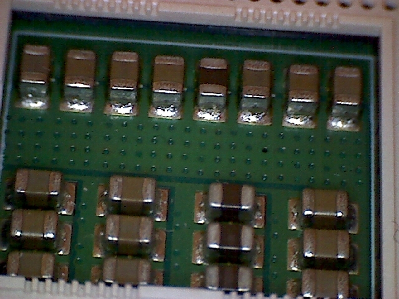

(#) zoli75 hozzászólása Dec 4, 2014 /
Üdv! Véleményt szeretnék kérni. Az természetes dolog, hogy egy vezetősávon lévő 8db kondenzátorból 1db más színű vagy az valószínűleg meghibásodott?
(#) zolika60 válasza proli007 hozzászólására (») Dec 4, 2014 /
Nálunk akkoriban csak piros, meg zöld fordult elő. Tán a lomok között van egy két darab. Aranyozott tokban. Valóban szinte csak annyi fénye volt, hogy jelző lámpácskának jó volt egy készüléken.
(#) zolika60 válasza zoli75 hozzászólására (») Dec 4, 2014 /
Szerintem csak más sorozatból származik. Esetleg az értéke is más.
