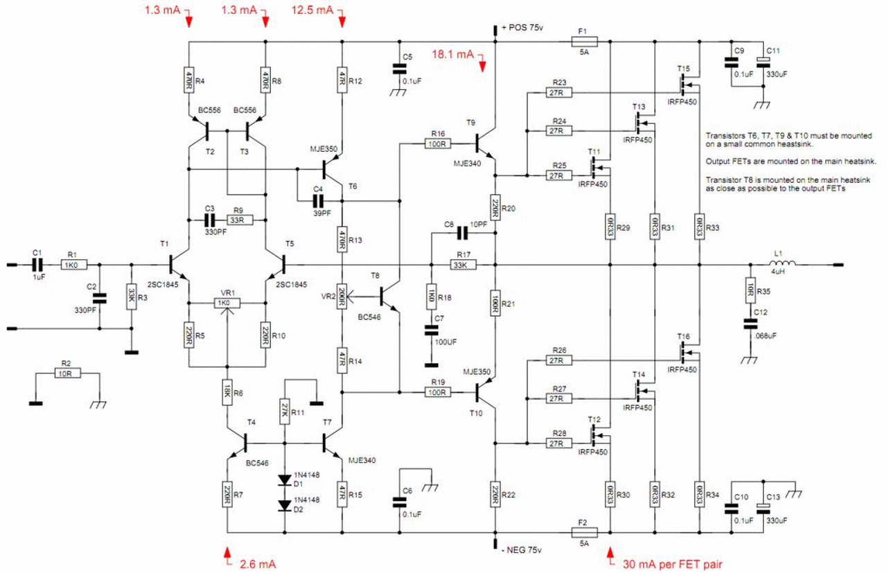

(#) pheteeemc hozzászólása Nov 28, 2014 /
Segítséget szeretnék kérni.megépítettem ezt az 50wattos erősítőt,és szépen szólt 2 percig aztán túlmelegedett a végtranzisztor.+- 26voltal tápláltam meg.
Akkor megpróbáltam fordítva betenni a két végtranzisztort ,mert néztem az adatlapján,hogy a bd 243-as az minusz feszültséget tud,és azt a -26 voltos oldalra raktam,akkor egy az egyben elfüstölt.
Köszi a válaszotokat.
Csatolom a képet!
(#) reloop válasza pheteeemc hozzászólására (») Nov 28, 2014 /
Szia! Bővebb információt a témájában találsz.
Ez egy elég kiszámíthatatlanul gerjedékeny kapcsolás. A jel és a kimenő vezetéket gondosan szeparálni kell egymástól. Ajánlott a hűtőborda testelése, ehhez a végtranyókat szigetelten kell felfogatni.
A tranzisztorok megfordításából remélem okultál
Érdemes olvasgatni az alapkapcsolásokat, hogy máskor ne kövess el ekkora dőreséget.
(#) pheteeemc válasza reloop hozzászólására (») Nov 28, 2014 /
Igen.Köszönöm válaszod!Elméletileg végig néztem az összes alkatrészt,azok nem adták meg magukat.Az IC-ről meg nem tudom ,hogy meghalt-e.Most összerakom újra,precíz pontosan.
A hálózati trafó elé köss be egy 40W-os soros izzót, hogy túláram esetén korlátozni tudjon. Éleszd hangszóró nélkül, testre zárt bemenettel. Mérd meg a kimeneti egyenfeszültséget, ha kisebb 200mV-nál jó az IC.
Ez olyan 50mV,akkor jó.Illetve egy kérdés: Muszáj nekem a T1-es tranzisztort a végfokok hűtőbordájára tennem?
A témájában hosszan olvashatsz erről, nem off-olnám ide.
A lényeg: egyedüli értelme a T1 - T2 - T3 termikus kapcsolatának volna, szóval mindegy.

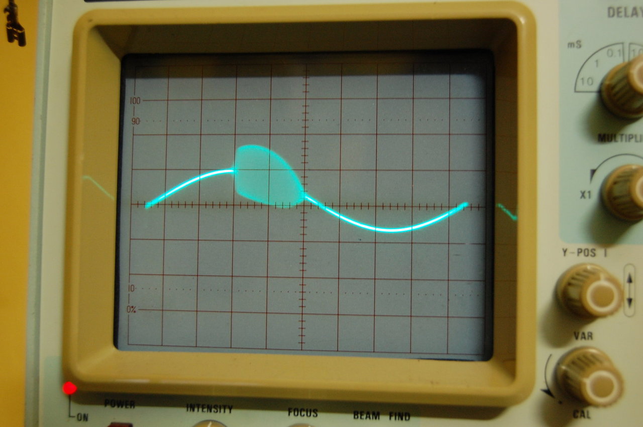

(#) djloui hozzászólása Nov 28, 2014 /
Sziasztok, mitől produkálhat ilyen jelet egészen kis teljesítményen N-MOS nevű végfok. 4 Ohm-on még kisebb kivezérlésnél jelentkezik, ha zene megy rajta akkor pedig megreccsen mikor ezt produkálja.
(#) Buvarruha válasza djloui hozzászólására (») Nov 28, 2014 /
Begerjed, a fetesekkel könnyen előfordul.
(#) djloui válasza Buvarruha hozzászólására (») Nov 28, 2014 /
Eddig nem volt vele gond. Nyugalmi áram nem lehet gond? 10mV-ot mérek az ellenállásokon 5 pár fet van benne.
Ha műterheléssel terheled, akkor is produkálja?
Műterheléssel is ez a helyzet de csúnyább a törés a színusz jel teteje törik. Ha zenével próbálom pedig nincs ereje, mintha a meghajtó fokozat menne csak.
A hozzászólás módosítva: Nov 28, 2014

Sziasztok, az a torzítás amiről beszéltem 1-2 hozzászólással ez előtt, (N-MOS) amikor bekapcsolom a végfokot nem látszik semmi a szkópon és pár mp. után jelenik meg, és amikor kikapcsolom és kifogy lassan a puffer akkor is rendbe jön. Én gyanítom h valamelyik 330µF ment tönkre ami a tápban van.

(#) djloui hozzászólása Nov 29, 2014 /
Pl: 60Hz mérőjellel szkópon nézve a jelet épp torzítás előtt amíg nem törik a jel, és amikor megfogom a membránt kicsit vagy megütögetem mintha visszadolgozna akkor is olyan törés jelenik meg a szkópon.

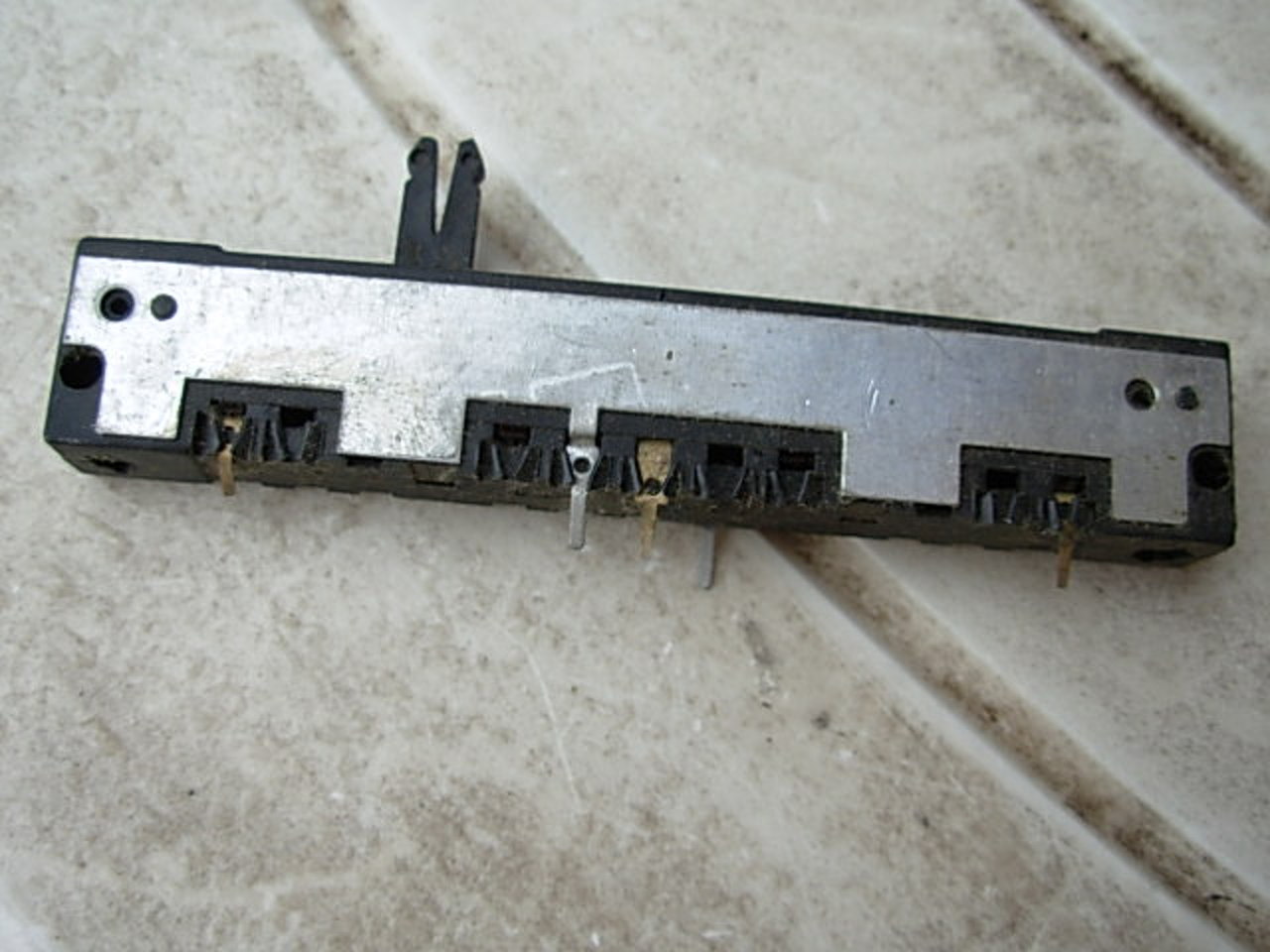

(#) sballa hozzászólása Nov 29, 2014 /
Még lenne egy kérdésem..
Beag apt100 potival kapcsolatban...
A potiról annyit hogy 10kohm,tólópoti,5 lába van és lehet rosszul van be.forrasztva mert szabálytalanul müködik.
A kérdésem az lenne hogyan kell beforasztani?A jelet szeretném hangositani..és monoban...
Ez lenne az..esetleg valaki be tudná nekem a képen.jelölgetni..
(#) blasz válasza sballa hozzászólására (») Nov 29, 2014 /
Szia annak a tolópotinak csak 3 lába van a többi az forszem a panelba fogatáshoz.A Beagnak elég megbizható az előfok része ellentétben a végfok részével,és nem nagyon lehet azt forditva betenni
A hozzászólás módosítva: Nov 29, 2014
(#) sballa válasza blasz hozzászólására (») Nov 29, 2014 /
Az a helyzet hogy ebben már nincs benne az elő fok csak a pòti...én vettem bele egy mono elő erősitőt...a potiti le fényképezem majd akkor és felrakom..

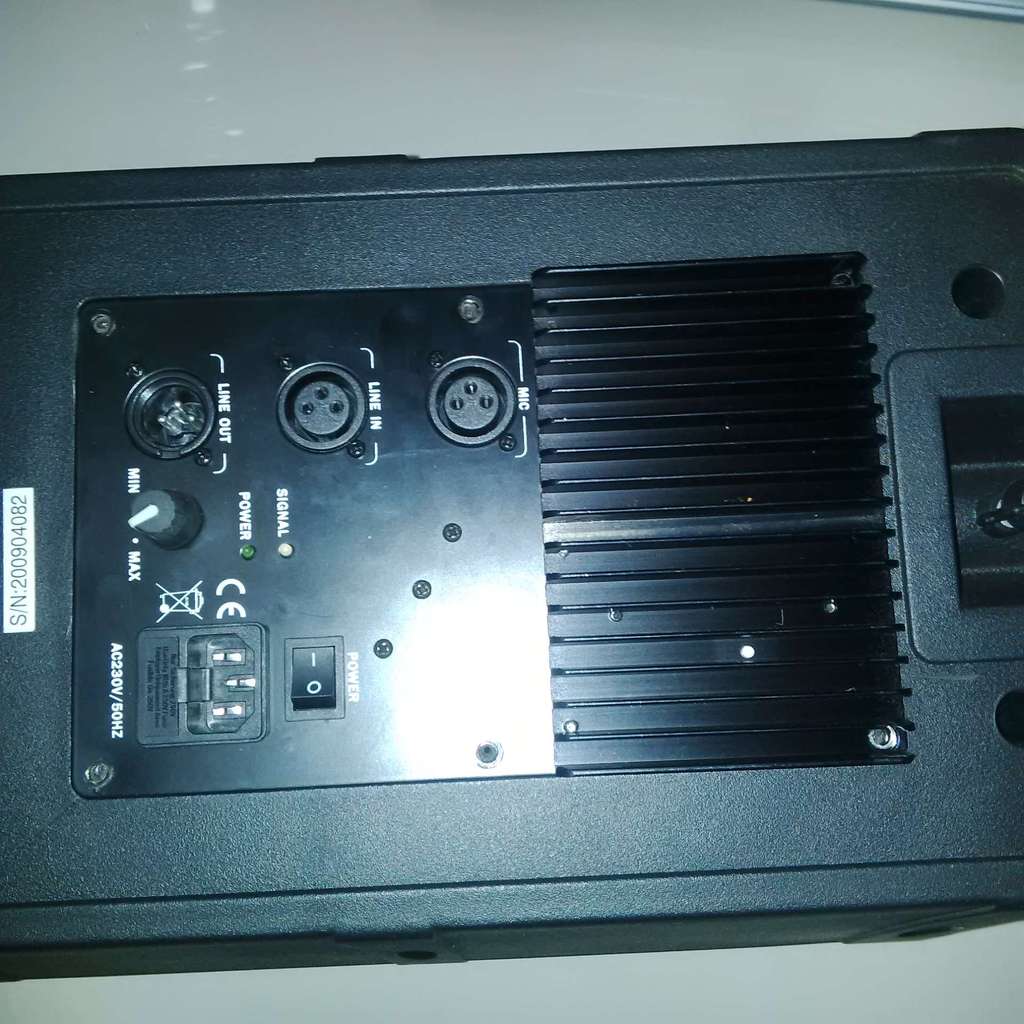

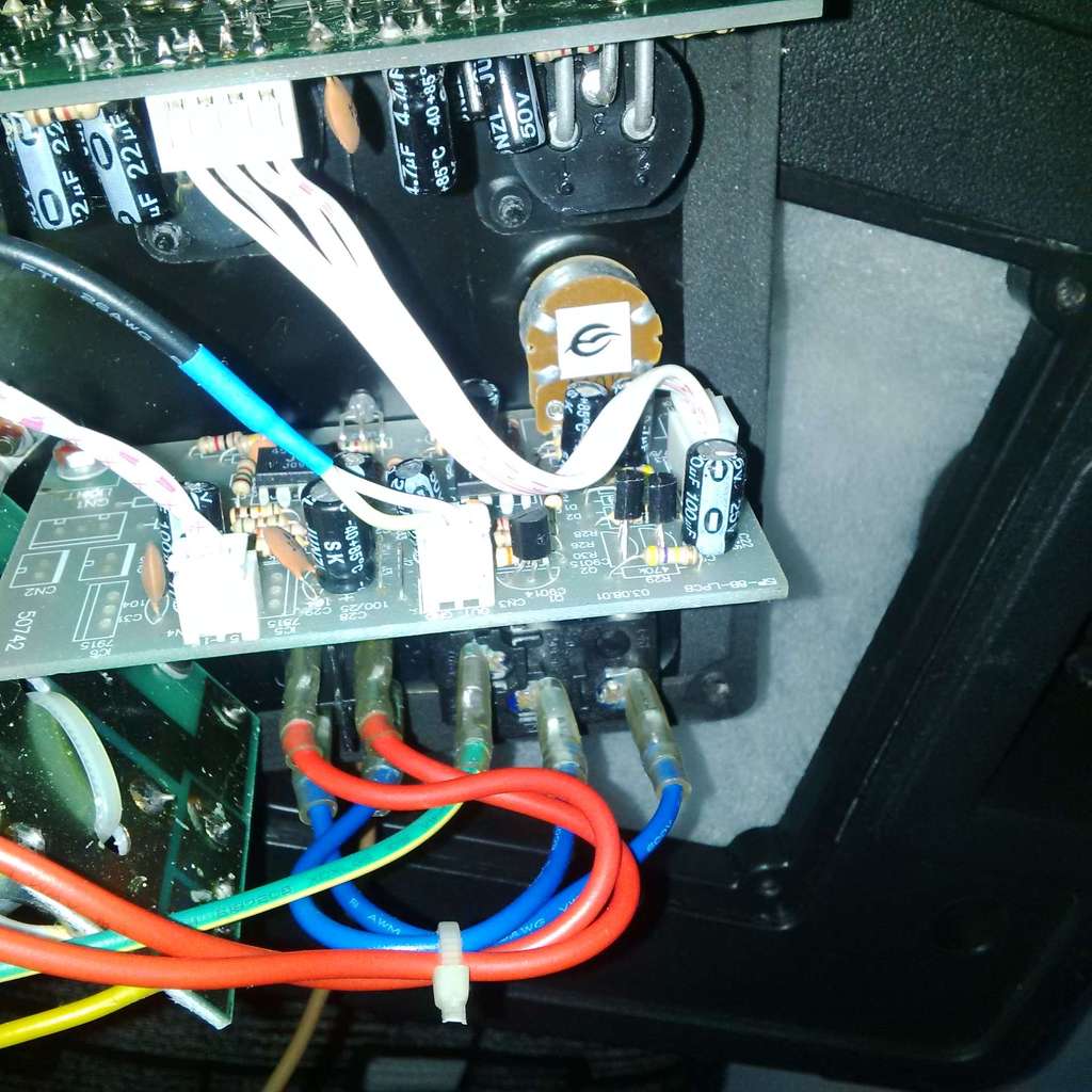

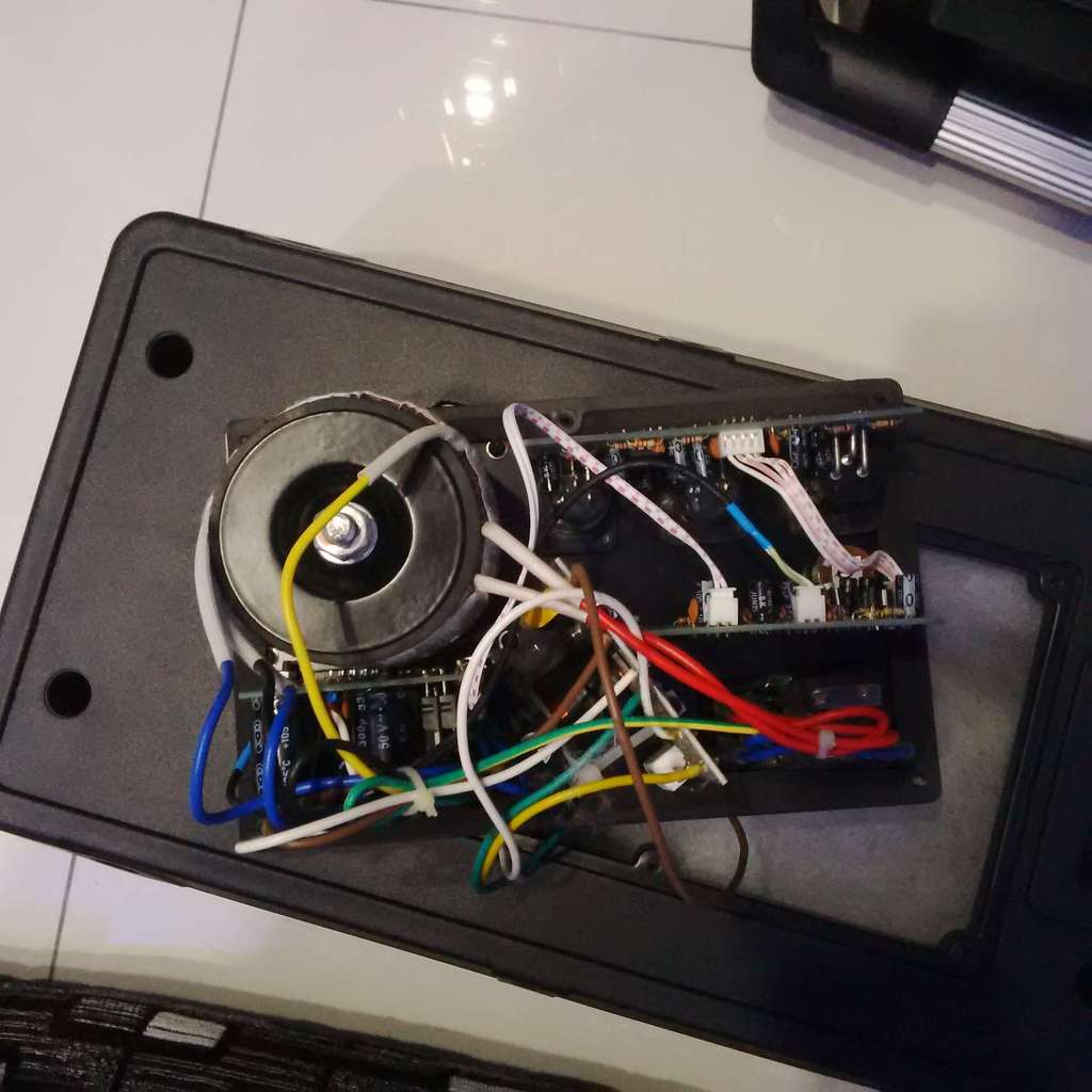

(#) Jaksi hozzászólása Nov 29, 2014 /
Én is segítségért fordulnék hozzátok. Van itthon egy RH Sound típusú aktív hangfalam. A multkori használat alkalmával a bekapcsolás után fekete füst jött ki belőle. Ezt követően a Signal lámpa folyamatosan világít és búgó hangot ad ki. Kivettem az erősítő részét de nem látok rajta égett vagy elszineződött alkatrészt. Mit vizsgáljak vagy mérjek véleményetek szerint rajta?
(#) blasz válasza Jaksi hozzászólására (») Nov 29, 2014 /
Szia mérj egyen feszt a kimeneten elsőre
