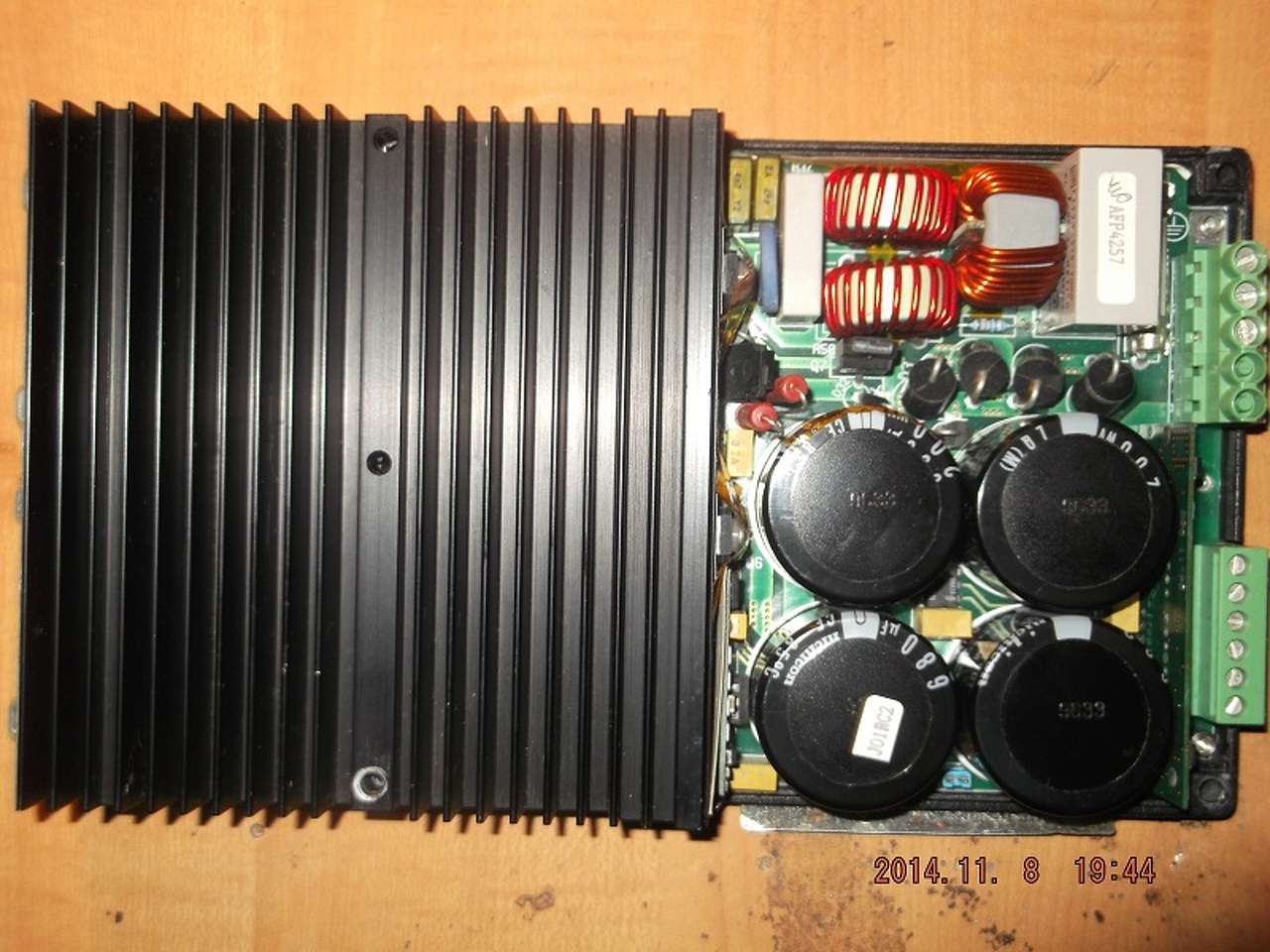

Tegnap vettem a piacon a lomosnál néhány száz forintért egy tápegységet szétbontani a hűtőbordája miatt. Két kimenete van. Az egyik 5V-os és 200W-os , a másik pedig 48V-os és szintén 200 W-os. Gondolom, hogy valamilyen ipari tápegység lehetett. Csak kíváncsiságból. Szerintetek minek a tápegysége lehetett ez?

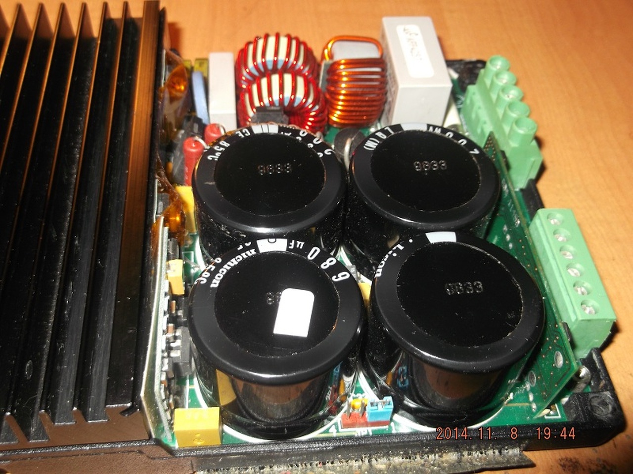

Kapcsitápokban eddig 470u volt a legnagyobb pufferkondi mit primer oldalon láttam eddig, a 680u tényleg komoly teljesítményre utal.

Nem merem kipróbálni, hogy jó-e.
Megtakarítottam, szemmel láthatóan sérülést nem láttam a NYÁK-on és az alkatrészeken sem. Nincs szívem szétbontani. Tényleg nem kínai táp.

Mivel a 48V DC a telefontechnikában használatos, valami ahhoz közeli helyen űzemelhetett (kisebb központ pl.).

Ezt a képet az interneten találtam. Nem tudom, hogy pontosan ez a típus e, de ezek a csatlakozók vannak az enyémen is.
(#) Sebi válasza sany hozzászólására (») Nov 8, 2014 /
Igen, a gyártó is ugyanaz. De mire akarod használni?
(#) sany válasza Sebi hozzászólására (») Nov 8, 2014 /
Semmire. Csak megtetszett.

A szabadalmi számok (us patent) alapján lehet még infók után keresni. Talán valamit kidob a kereső.
Pedig profi cucc, akár erősítő tápjának is jó.
Ha működik egyáltalán. Illetve a borda tetszett meg rajta, elég nagy.

Ha a biztosító ép, akkor nagy esélyed van rá, hogy jó. Valószínűleg tartalékként punnyadt valahol, míg el nem emelték...

A biztosítékra rámértem multiméterrel, nem szakadt. De nem próbálom ki, nehogy itt elfüstöljön.

Processzor? A hűtőborda alatt kettő transzformátor van szerintem. Mindkettőnek 300 V-os 250W a bemenete.
Mert 2db táp van: 5V és 48V. A bemenet 100... 240V automatikus.
Ez a táp nekem bonyolult.
De lehet, hogy azok nem is "sima" transzformátok, mert egyenáram van a kimeneteken.
(#) Sebi hozzászólása Nov 8, 2014 /
Ez kapcsolóüzemű táp, mint a PC-tápok. Ezért kisebb a súly, méret, nagy a hatásfok. Gondold el mindezt 50Hz-es trafóval - lenne vagy 5kilós...
Így is van kb. kettő.
Ilyesmi konverter van a hűtőborda alatt.
