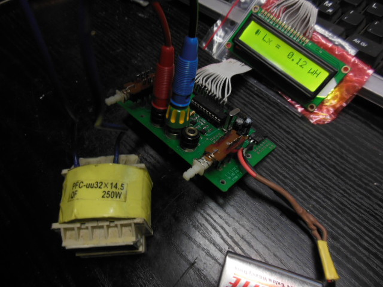

Egyszer 1,7H méri, egyszer 0,17uH-nek.
Olyan mintha baj lenne a folytóval. Nézek most egy másik tekercset, annál simán kiírja a 1,18H -t

Tegyél fel képet, kis induktivitású és rossz minőségű vasra tekert "fojtót nem biztos hogy jól mér, a túl magas a mérőfrekvencián a nagyon magas vasveszteség miatt .
Értem már.
Mindjárt rakok arról a huncutkodó induktivitásról képet. A hozzászólás módosítva: Dec 3, 2014
Arról tegyél fel képet amit korábban mértél és problémád volt vele!
Kicsit birizgálom, kalibrálom, csíptetgetem, és ez lesz.
A vezetékeket hiába törögetem, a csatlakozókat hiába forgatom semmi nemtörténik. Néha bekapcsolásnál, néha kalibrálásnál, néha csak a C állásba forgatásnál megváltozik az értéke. Ha ez fontos lenne: Az elem lassan lemerül.. A hozzászólás módosítva: Dec 3, 2014

Most mértem,
Re: 0,244kOhm 180R helyén 178R 47R nem tudom lemérni, mert persze, hogy most merült le a multim is. Nem én raktam fel. Ezt írja a bootnál PI&PD-LCM3-V1.120

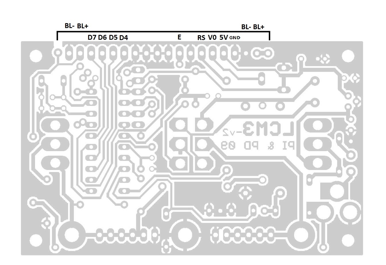

Lehet rosszul fogalmaztam (gyakran megesik), Idézet: „A gyakorlati ESR értékek inkább 1 Ω alatt vannak” Igen erre a tapasztalatok alapján rájöttem, mikor a 47u 250V alkot mértem vele... 0,8Ω környékén mérte az ERS értéket ami fedi a valóságot is! Idézet: „Alacsony Uesr0 is csökkenti a pontosságot.” Na igen itt van valahol a gond... 140mV User0 ra sikerült feltornásznom, csak az a baj, hogy ha párszor nullázom akkor egyszer 140mV utána meg már csak 70 környékén lesz. És nem értem miért. Most azon gondolkodom, hogy fogom és direkt beforrasztom a kapcsoló helyét. Ezzel kizárva a hibáját.. A mérővezeték már biztos jó GND direktbe bekötve nincs vezeték. a másikon is csak kb 10cm van. Még esetleg a 33nF gyanus nekem az nem a cikkben leírt viszont hasonló adatokkal rendelkezik. Idézet: „Az elkó bemenetre nem tettél véletlenűl védődiódát?” Nem teljesen a cikk szerint csináltam a nyákot. Annyival, hogy ráraktam skori akuto off áramkörét. De itt a nyákterv ha megtennéd, hogy megnézed az nagyon jó lenne. Ha netalán kiderül közben, hogy a kapcsoló a hibás akkor módosítom a nyákot, és hátha feltűnik valami a számodra is. Kezdő rántottázó vagyok még!

, de a korábban feltett forrasztási oldalról feltett kép a bemenetek környékén nem teljesen egyezik meg a tervvel. A megjelölt két alkatrész mi célt szolgál, 0 Ohm átvezetés? Hirtelen: a PIC meletti hidegítő kondenzátor messze van, lehető legközelbb kellene lennie, legjobb lenne közvetlen a PIC (foglalat) lábaira forrasztva.

Azok 0Ω átvezetések igen. A most csatolt rajzon ezek már javítva lettek. Továbbá az R11 is megváltozott mint bekötés mint típus szerint. Átkerült az IC 1-es lábára SMD formában (sajnos az én kijelzőmön semmi nem olvasható háttér világítás nélkül) így azt fixre bekötöttem legalább a nyák igy kisebb lett. Sajnos elszúrtam az IN cirkuit merőfeltét tervét.... Úgy hittem ez állandóan rajtalehet a kapcsoláson. De nagy sokára egy eldugott helyen olvastam, hogy az csak bizonyos esetekben lehet rajta pl a műszer indításánál sem szabad csatlakoztatni.
Sajnos erről az igen jó kis kiegészítésről elég kevés az információ. Mármint, hogy mikor kell csatlakoztatni, mikor nem és hasonlok. Egyáltalán kell e azzal is kalibrálni. Nagyon köszönöm, hogy belenézel. Talán még a végén lesz belőle valami!
Itt írok, mivel ez a témája..
Ha jól látom ez az eredeti nyák, a kijelzőnél van egy átkötés J1. ha szemből nézed a nyákot akkor ez az átkötés az első és az utolsó furatba megy bele. Balról az átkötés mellett kell kezdődjön a te kijelződ (16. lába K). De ellenőrizd le!! Ha mégse nem az a gond akkor rakj fel egy jó képet a nyák hátuljáról.

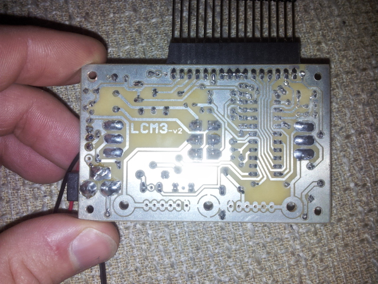

Biztos, ami biztos, csatolok egy képet a NYÁK csatlakozási pontokról:
Elvágandó, ha minden igaz. Bár még nem hat a reggeli kv így felelőséget nem vállalok ellenőrizd! A hozzászólás módosítva: Dec 4, 2014

Másrészt ne vagdos el találomra semmit! Lehet hogy arra akartak utalni hogy a kékkel jelzet forrszemek és a pirossal jelzett vezeték összeér a hibás maratás miatt -ez a képen rosszul látszik-. Ha így van az az összekötést kell elvágni. |
