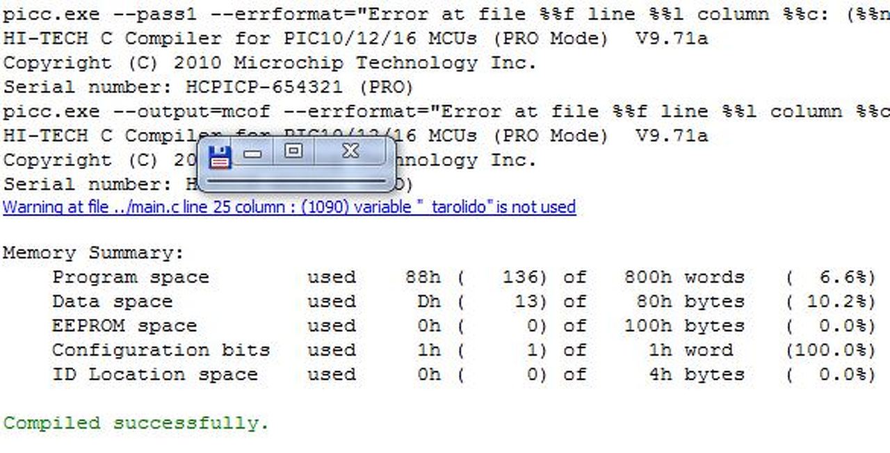

Srácok, kínlódom MPLAB-ban is és Szimulátorban is, mind kettőnél a következő hibát dobja:
  1. Warning at file ../main.c line 25 column : (1090) variable "_taroltdo" is not used
Olvastam pár helyen, hogy ezzel korlátozták le a fordítót, de nekem regisztrálva van és így is dobja ezt a hibát.
Nem találtam rá érdemi megoldást.
Van valakinek ötlete?
(#) edison14 válasza don_peter hozzászólására (») Dec 5, 2014 /
Elméletileg azt írja hogy nincs használva az a változó. Tehát a kódban sehol nincs használatban. Ez csak egy figyelmeztetés.
(#) nedudgi válasza don_peter hozzászólására (») Dec 5, 2014 /
Ez nem hiba (error), hanem figyelmeztetés (warning). A program ettől még lefordul, szerkeszthető.
A hozzászólás módosítva: Dec 5, 2014
(#) don_peter válasza edison14 hozzászólására (») Dec 5, 2014 /
Igen fordul a forrás, de sajnos még sem működik.
Globális változó:
  1. unsigned char tarolido = 0;
Programban feltöltöm értékkel:
  1. tarolido = EepromRead();
Debugban a változó nem jelenik meg.
Valami nem kerek.
"tarolido" vagy "_taroltdo" ?
(#) don_peter válasza nedudgi hozzászólására (») Dec 5, 2014 /
Közben kínlódom a programmal így változott a változó
A fordító teszi be a változó elé az alsó vonást.
Eredetileg így néz ki: "tarolido" a fordító meg így hivatkozik rá: "_tarolido"
ui: ne nézd a változó nevét azzal kínlódom így változtatom is..
Csatoltam képet..
A "t" betű a közepén. Azt már csak nem írja át a fordító.
