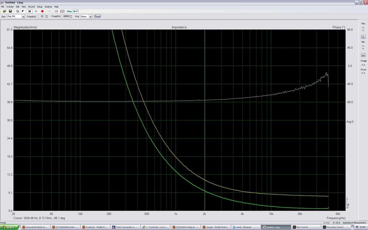

(#) Buvarruha válasza sny hozzászólására (») Dec 4, 2014 / 1
A torzítás nem is nő a konditól, de a részletek igencsak elvesznek az elkóban hacsak nem LowESR, vagy nincs megtámogatva fóliával, esetleg is-is. A meghallgatás fontos része a dolognak és a szubjektív értékelése is a hangnak, azrét is készülk egy ilyen ketyere, hogy hallgassuk, de legalább a technikai paraméterek legyenek rendben, mérve, mert az nem hazudik, de a fülecskénk igen. Elhiszem, hogy kimenőtrafó van a kimenetén, de akkor az alacsony frekvenciákkal az sem foglalkozik, hát egészségére. Azt már rég megtanultam, hogy, ha valami gyári, drága, nagy nevű még nem biztos, hogy nekik mindenben igazuk van és mindent jól csinálnak...
Az elkókkal kapcsolatban én is vitába száltam egy bácsival, majd kideürlt, hogy igaza volt, a kondi akkor jó, ha nincs hangja, ha már beleszól és az tetszik, akkor a hibát javítod egy másik hibával. Ő ezt mondta és később beláttam, hogy igaza van.

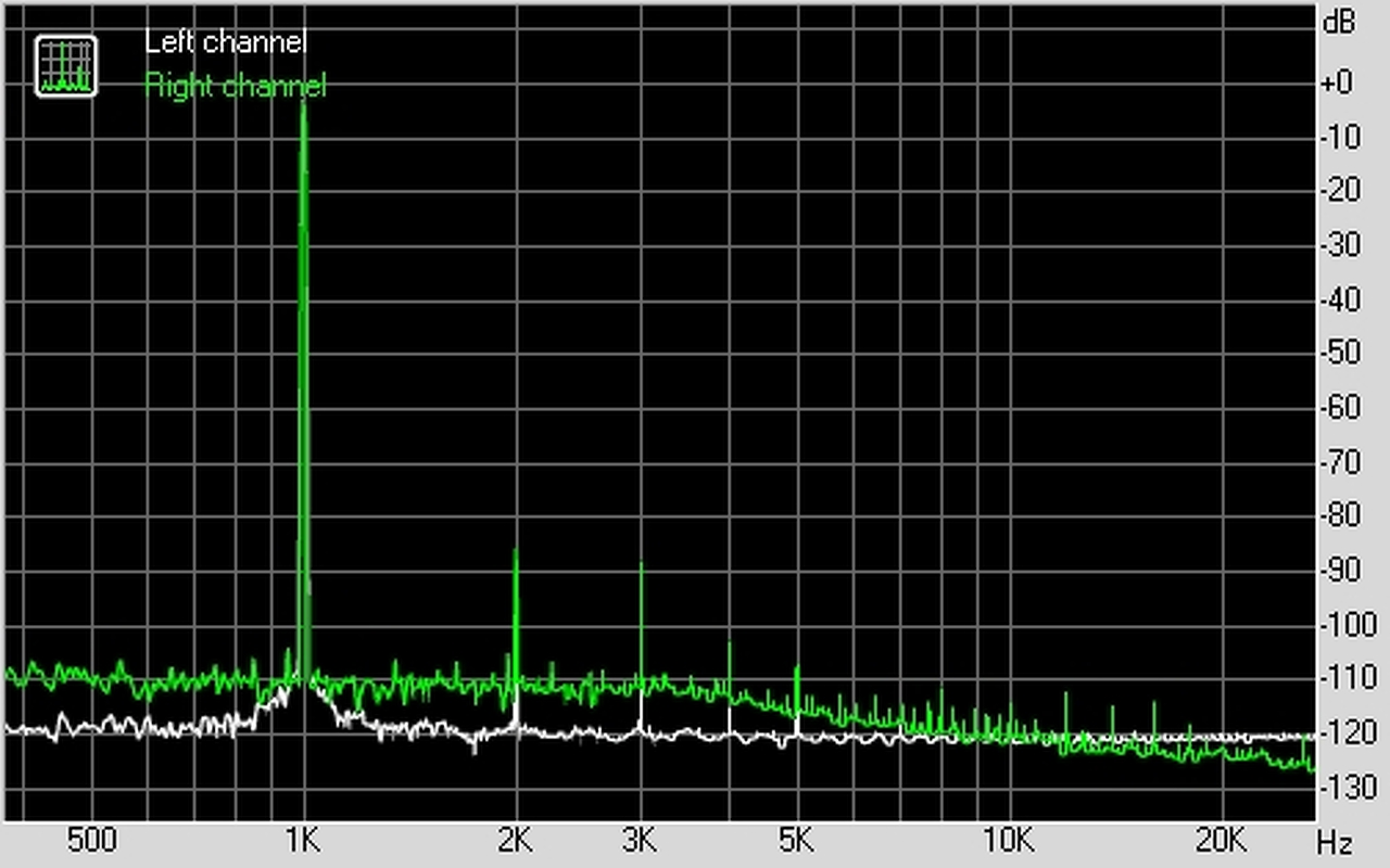

(#) shany válasza Buvarruha hozzászólására (») Dec 5, 2014 /
"...Tehát amíg legalább ilyen mérésekkel nincs alátámasztva a mondandótok, addig üres, semmire sem alapozott szavak!"
Bár egy ilyen kijelentésre, felesleges lenne bármilyen reakció, azért egy "csöves" mérésem csak beteszem, elsősorban nem is a te kedvedért.
Tehát adott egy 3 fokozatú triódás erősítő, amelyet egy komplementer teljesítmény mosfet páros követ. Ez így - történetesen - egy végerősítő, ráadásul a mosfetek még növelik is az összes torzítást, de most a példa szempontjából ennek nincs jelentősége.
Egyébként a teljes erősítő, átfogó, 26dB nagyságú negatív visszacsatolást tartalmaz.
A mérés egy EMU hangkártyával, RMAA szoftverrel történt 1kHz-en. A kimeneten 10Veff feszültség volt 8Ohm terhelő ellenálláson.
A mért THD=0,0058%...pontosabban THD<0,0058% mivel a hangártya saját torzítása is ennyi, tehát a mérendő, gyakorlatilag csöves erősítő torzítását ezzel a módszerrel nem tudom megmérni, olyan alacsony
( éppenséggel az is lehet, hogy a THD 0,0005%, ezt nem tudjuk megmondani, csak azt, hogy biztosan 0,0058% alatti )
( ez most már tényleg az utolsó off volt )
A hozzászólás módosítva: Dec 5, 2014
(#) Buvarruha válasza shany hozzászólására (») Dec 5, 2014 /
Nagyon hihető ez a kép, honnan ollóztad ki, hol a többi része?
(#) pucuka válasza Buvarruha hozzászólására (») Dec 5, 2014 / 1
Nem ártana még egy kicst tanulnod. Nem a kondi eszi meg a részleteket, hanem a kondenzátoros csatolás, és a következő fokozat bemeneti ellenállása (mégrosszabb impedanciája) frekvencia függő feszültség osztót alkot, és ezzel együtt a fázismenetet is megváltoztatja. Dehát ennek tudatában kell ezeket az elemeket méretezni, ami nem könnyű dolog, és meglehetősen körültekintően kell elvégezni. Ezek mérhetők is, ráadásul objektív módon, nem úgy mint a szerinted abszolútnak tartott meghallgatás, ami sokkal nagyobb mértékben függ, a körülményektől, hangulatodtól, mint a körültekintően megválasztott alkatrészektől. Természetesen minden az erősítőhöz használt építőelemnek megvannak a tulajdonságai, ezeket ismerni kell, és ennek tudatában kell tervezni, méréssel ellenőrizni, és nem egy esetleg hibásan megválasztott alkatrészt kikiáltani ludasnak. Alkatrészek nélkül meg hogyan akarsz bármit is megépíteni?
Ha nem is abszolút, de fontosnak tartod. Ha méréssel jó, akkor annak meghallgatva is jónak kell lenni. Legfeljebb nem végeztél el minden mérést, vagy hibásan mértél.
A képekkel mi a szándékod. Illik tudni, hogy egy kondenzátor impedanciája frekvencia függő, és veszteségei is vannak, frekvencia függő, és frekvencia független is. Ehhez nem kell szimulátor, csak ismerni kell a képletét.
(#) Buvarruha válasza pucuka hozzászólására (») Dec 5, 2014 /
Ha nem látod, hogy a képek mit ábrázolnak, akkor nincs miről beszélnünk.. És mindenki mással ellentétben sosem szimulátorozok, mindent hardveresen mérek, szóval köszönöm a kioktatást a frekvenciafüggésről és a mérésről, de szerintem kicsit célt tévesztett..
