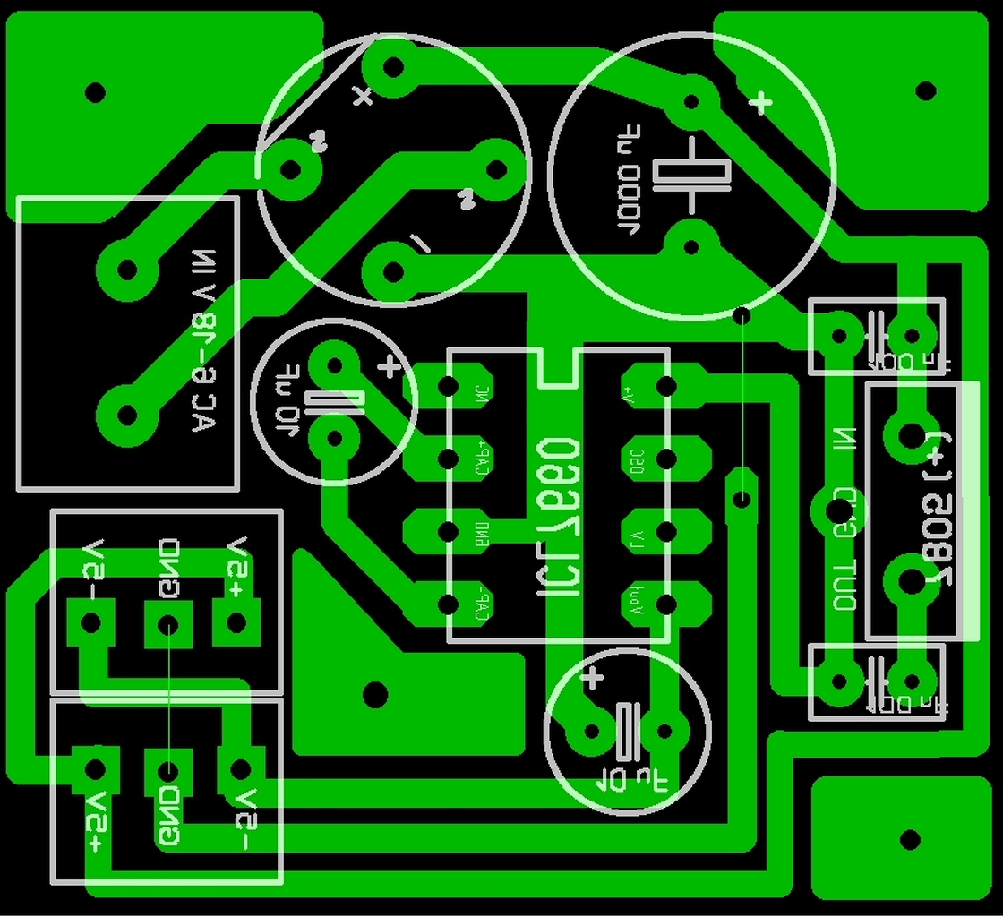

Így van. Nézd át a 7805 kimenetét, és az IC 8as lábát. Ezek nem jól vannak bekötve.
Ha helyre kerülnek a kötések, akkos is csak látszólag lesz +/- 5 V, mert a negatív oldalt alig lehet terhelni. Ezt is célszerű figyelembe venni.
Mindig a panel beültetési oldalát tervezzük. Minden nézet, gyártási dokumentáció, furatleíró pozíciók, és a kontúrok is mind a "top" oldalról értelmeződnek. Ha a gyártási körülmények miatt mégis a rézoldali képre van szükség, akkor ezt a nyomtatáskor szabadon lehet kapcsolgatni és tükrözgetni. Nálad a felirat alapján ez nem így van. A hozzászólás módosítva: Dec 4, 2014
Köszönöm mindenkinek!
IC 8 láb és +5 V összetartoznak, már a nyákterven is. A nézet, a felirattól eltekintve alkatrészoldali. A felirat csak a kezdő bizonytalansága miatt fordult meg. Most már marad, nyomtatásnál igazítom. -5V terhelhetőség! 2 db IC7107 ellátásával kell megbirkóznia. Fogja bírni? A hozzászólás módosítva: Dec 4, 2014

Ha ez az új rajz akkor még mindig nem jó a +5V-os ág, még mindig a 14V-ba megy, és nem a 7805 kimenetébe..
Igazad van! Köszönöm! Ezért nem kell reggeli öltözködés közben nyáktervet foltozni
Nem jött be a számításom...
Nem akarok kötözködni, de most se jó helyre kötötted
Most GND-re tetted..

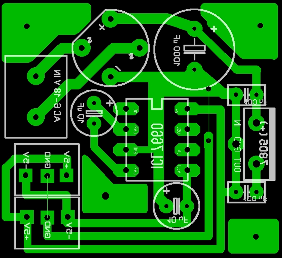

Üdv : Ujra itt, most volt kis időm rá, igy hát javitottam rajta. Készitettem róla képet, úgy látom hogy most már igy jó lessz.
![]() Lay -ba itt : Mit szólni hozzá...
A Pirossal bekarikázott részeknél nagyon közel vannak a vezetők egymáshoz, még egy nyákgyár is vakarná a fejét A legjobb ha úgy csinálod hogy amilyen vastag vezetővel vezetsz ugyanannyi szigetelőt hagysz 2 csík között. A nyíllal jelölt helyen pedig csak egy hajszálnyi a távolság amit már nyákgyár se tudna megcsinálni nem hogy házilag bárki. 2. képen az ahogy szerintem jó lenne,de itt el vannak forgatva az alkatrészek.
Erőlteted, pedig a kívánt funkcióhoz nem lesz jó, de ez a panel jósága szempontjából mindegy.

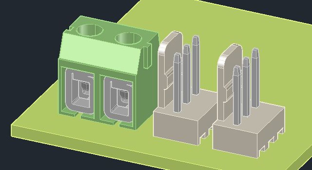

Miért van a két csatlakozó szembefordítva? Ez nagyon fura, éppen arra szoktak törekedni, hogy mindig egy irányba álljanak. Ha befordítod a belsőt, akkor a vonalvezetés is egyszerűsödik. Mintha 18V-os feliratot is látnék a diódahíd bemenetére menő másik csatlakozón. Ekkor feszültségből körülményes jól terhelhető 5V-ot létre hozni, mert túl sok amit el kell fűteni. Nálam egészen jól bevált az AC 8-9V körüli érték. A hozzászólás módosítva: Dec 4, 2014

Ezt a csatlakozót fordítsd el 180 fokkal.

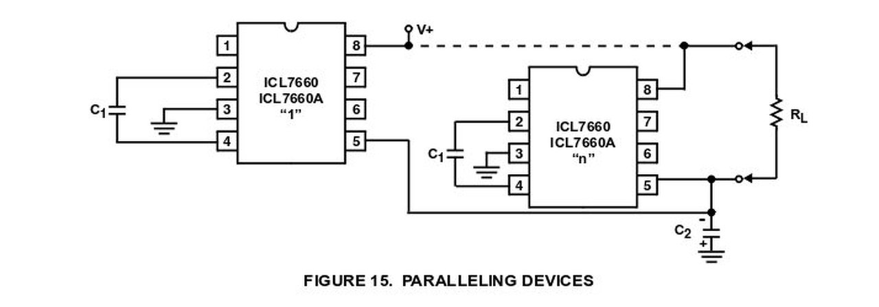

Amúgy az egész konstrukció ott bukik meg, hogy az ICL IC-ből nem sok áramot tudsz kivenni mert ez nem tápegység IC. Ez nem lesz egy igazi + - 5V-os táp. A hozzászólás módosítva: Dec 5, 2014
Köszönöm! A két csatlakozó szándékosan van egymásnak háttal fordítva. A bekötés ennek megfelel, ha igaz, bár én már semmiben nem vagyok biztos.
Ez 2 db 7017-et fog táplálni, ha sikerül. Annak a gyári ajánlása a 7660-as IC. Az 1 db táplálásához ajánlja kifejezetten, de van erre az esetre is gyári kapcsolás, amit mellékeletem is, bár számítanék a a véleményetekre, hogy meg fog-e felelni két IC táplálására. Ha igen, akkor még mindig ott a kérdőjel, hogy képes-e két műszer azonos tápról működve egyszerre mérni egy labortápban (áram és feszmérő), mint azt Alkotó felvetette pár kommenttel feljebb.

A csatlakozókat így kellene.

Hello! Ez így nem jó! Csak abban az esetbe működne, ha a plusz és a mínusz terhelés egyforma lenne.
Továbbra is ezt a rajzot javaslom, ami már sokszorosan ki van próbálva. A negatív oldal terhelése nem azonos a pozitív oldallal, hanem jelentősen alacsonyabb attól, néhány mA csak.
