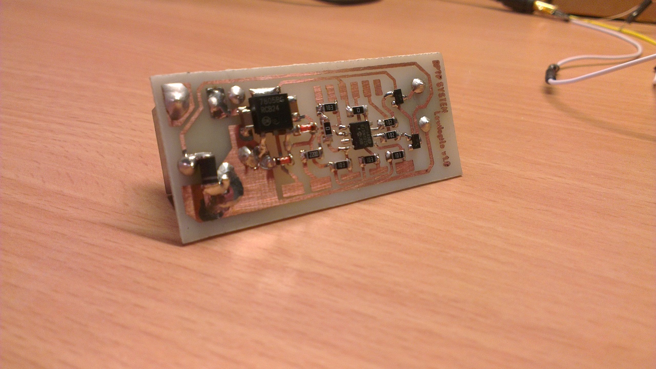

Életem első SMD áramköre. Nem nevetni.
Kézzel és filctollal készült. Ez egy 18dB/okt hangváltó,jelentem működőképes is.Sajnos az aktiv eszköz(TL074) nem teljesit valami jól,RMAA-val mérve a referencia kártya Maya44 USB volt. Ajánlhatna valaki jobbat ami soic 14-es. Pl egy OPA2134 szintűt. szerk.:kép kimaradt A hozzászólás módosítva: Dec 5, 2014
A filchez képest nagyonjó, én még nem tudtam ilyesmit rajzolni, bár tény, hogy borzalmasan rajzolok és írok is, de ez tényleg jó.
Hát, nem semmi, gratulálok! Van türelmed, az biztos és a kezed is jó.
A TL074-ből csak a Thomson gyártmányt szabad használni, állítólag. Milyen filctollat használtál?
Köszi,ám a kezem remeg és a másik csatorna még hátravan,ahhoz most épp nincs türelmem.
ST gyártmány de 0.5%-on van a torzitás 0dBu-nál.(a MAYA 0.005%-val együtt)Ez 30 éve még jól hangozhatott,de a sok pénzbe kerülő Vifa/Scanspeak driver-ekhez nem illik.Inkább AD,Linear vagy Texas high end opa kellene. Edding 140S -0.3mm. szerk: Atys67! Sajnos nekem semmiféle más NYÁK készitési technikám nincs,mint a két kezem +filctollak,papir és ceruza a tervezéshez.Eddig bevált...Csak meguntam a furkálást ezért gondoltam smd-re. -16 éve barkácsolok ,talán érthető ha csalni akarok a munkán A hozzászólás módosítva: Dec 5, 2014
