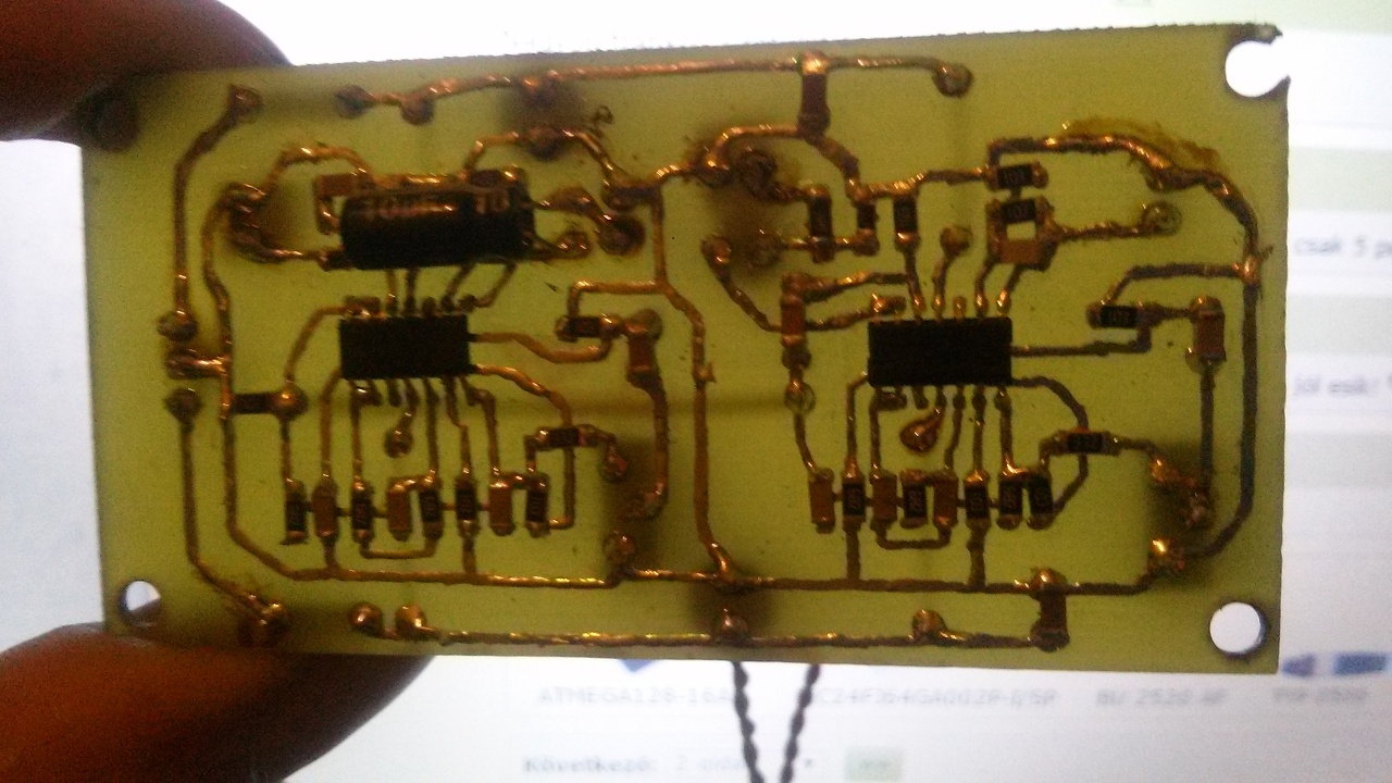

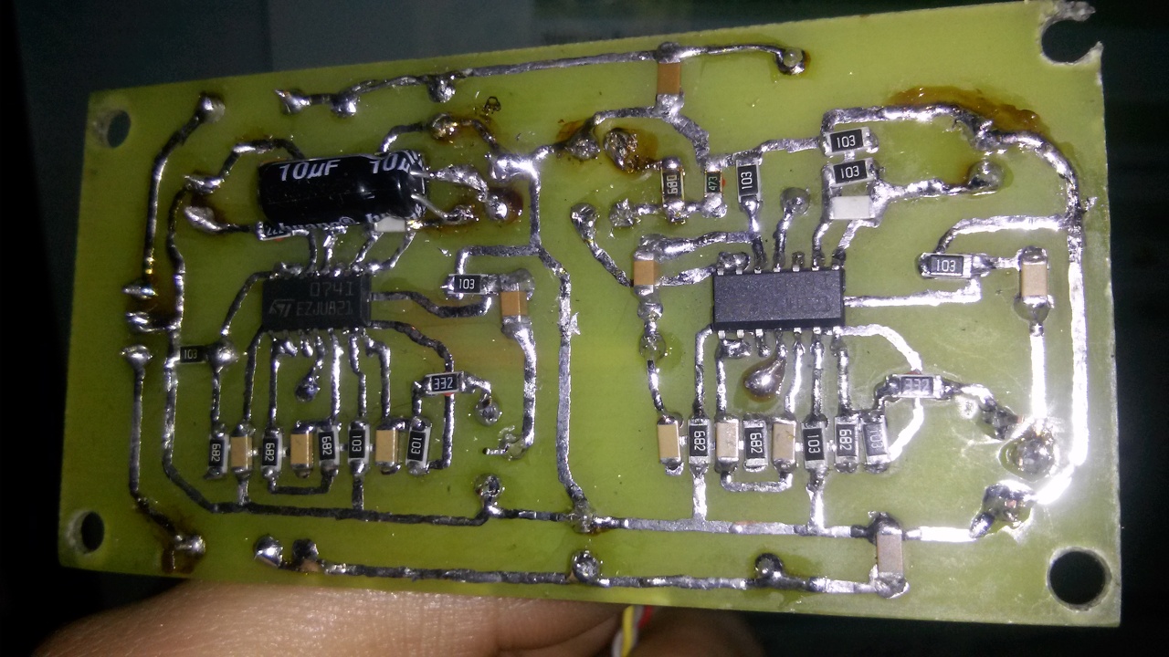

(#) epyn hozzászólása Dec 5, 2014 /
Életem első SMD áramköre. Nem nevetni.
Kézzel és filctollal készült.
Ez egy 18dB/okt hangváltó,jelentem működőképes is.Sajnos az aktiv eszköz(TL074) nem teljesit valami jól,RMAA-val mérve a referencia kártya Maya44 USB volt.
Ajánlhatna valaki jobbat ami soic 14-es. Pl egy OPA2134 szintűt.

(#) Buvarruha válasza epyn hozzászólására (») Dec 5, 2014 /
A filchez képest nagyonjó, én még nem tudtam ilyesmit rajzolni, bár tény, hogy borzalmasan rajzolok és írok is, de ez tényleg jó.
(#) (Felhasználó 46585) válasza epyn hozzászólására (») Dec 5, 2014 /
Hát, nem semmi, gratulálok! Van türelmed, az biztos és a kezed is jó.
A TL074-ből csak a Thomson gyártmányt szabad használni, állítólag.
Milyen filctollat használtál?

(#) epyn válasza (Felhasználó 46585) hozzászólására (») Dec 5, 2014 /
Köszi,ám a kezem remeg és a másik csatorna még hátravan,ahhoz most épp nincs türelmem.
ST gyártmány de 0.5%-on van a torzitás 0dBu-nál.(a MAYA 0.005%-val együtt)Ez 30 éve még jól hangozhatott,de a sok pénzbe kerülő Vifa/Scanspeak driver-ekhez nem illik.Inkább AD,Linear vagy Texas high end opa kellene.
Edding 140S -0.3mm.

Sajnos nekem semmiféle más NYÁK készitési technikám nincs,mint a két kezem +filctollak,papir és ceruza a tervezéshez.Eddig bevált...Csak meguntam a furkálást ezért gondoltam smd-re.
-16 éve barkácsolok ,talán érthető ha csalni akarok a munkán

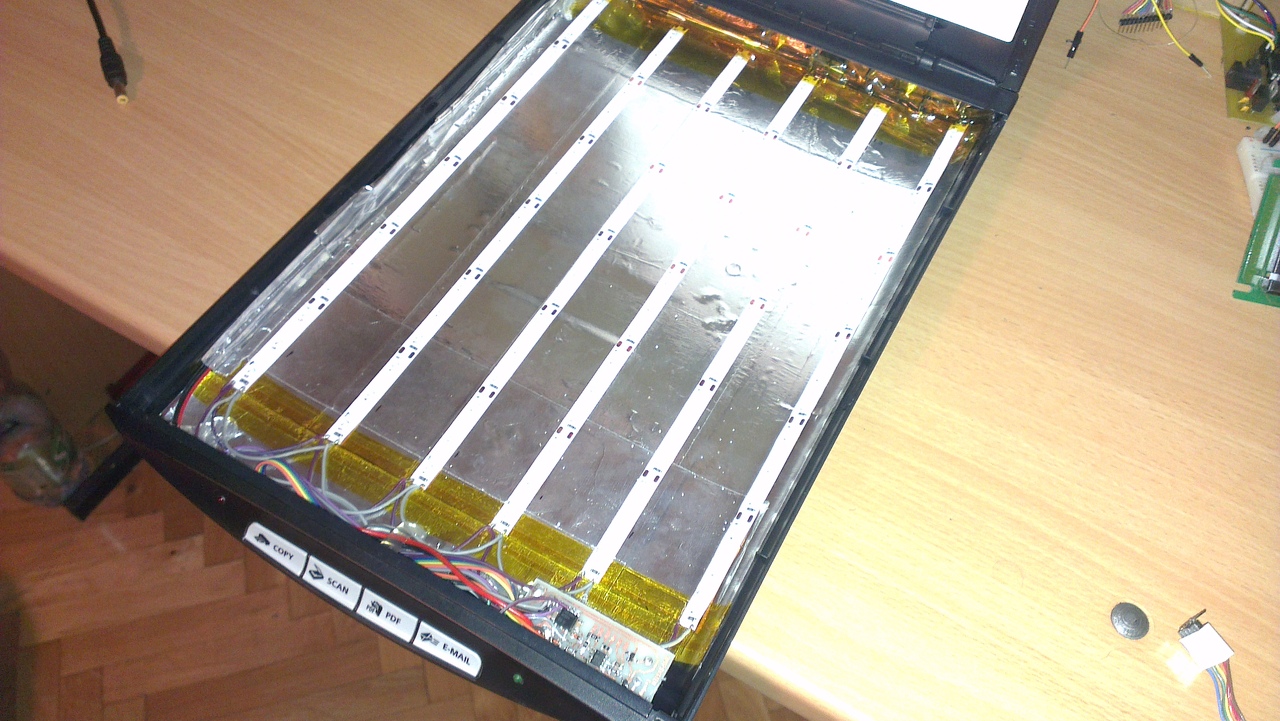

(#) don_peter hozzászólása Dec 5, 2014 / 2
Elkészült a levilágítóm.
A vezérlést egy PIC12F683-as kontroller szolgálja ki, a LED-ek speciális UV fényt bocsátanak ki mely képes lesz az úgynevezett fotóeljárással készíthető nyákrajzolatok előhívására.
Ha erre a célra éppen nincs szükség, akkor élére állítva arc szoláriumnak is használhatjuk
Roppant egyszerű kapcsolást készítettem hozzá amelyben egy roppant egyszerű program fut.
A készülék első indításakor a SETUP gombot lenyomva kell tartani, csappanást követően a gombot felengedhetjük, ekkor a készülék 5-öt sípol és elkezdi számolni a másodperceket.
Erre a jobb oldali zöld LED is villogni kezd mely a másodperceket hivatott visszajelezni.
A kívánt idő elteltével a STOP gombot megnyomva elmenti az időtartamot és onnantól az lesz az alap beállítás.
START gomb megnyomásával indíthatjuk a levilágítást, a beállított idő leteltével a levilágítás leáll.
A baloldalon található piros LED az üzemjelzést hivatott jelezni.
Egy kis videó: Bővebben: Link
A szövegezés azoknak inkább akik nem tudják miként működik és mire való...

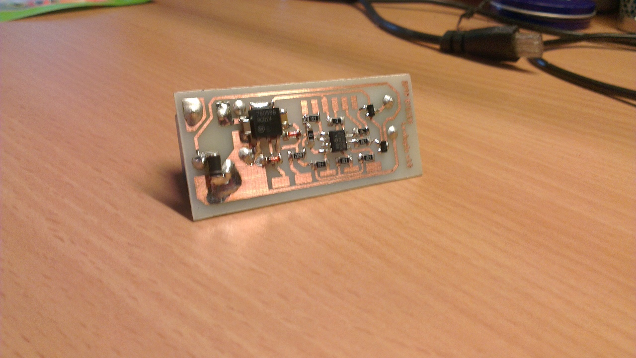

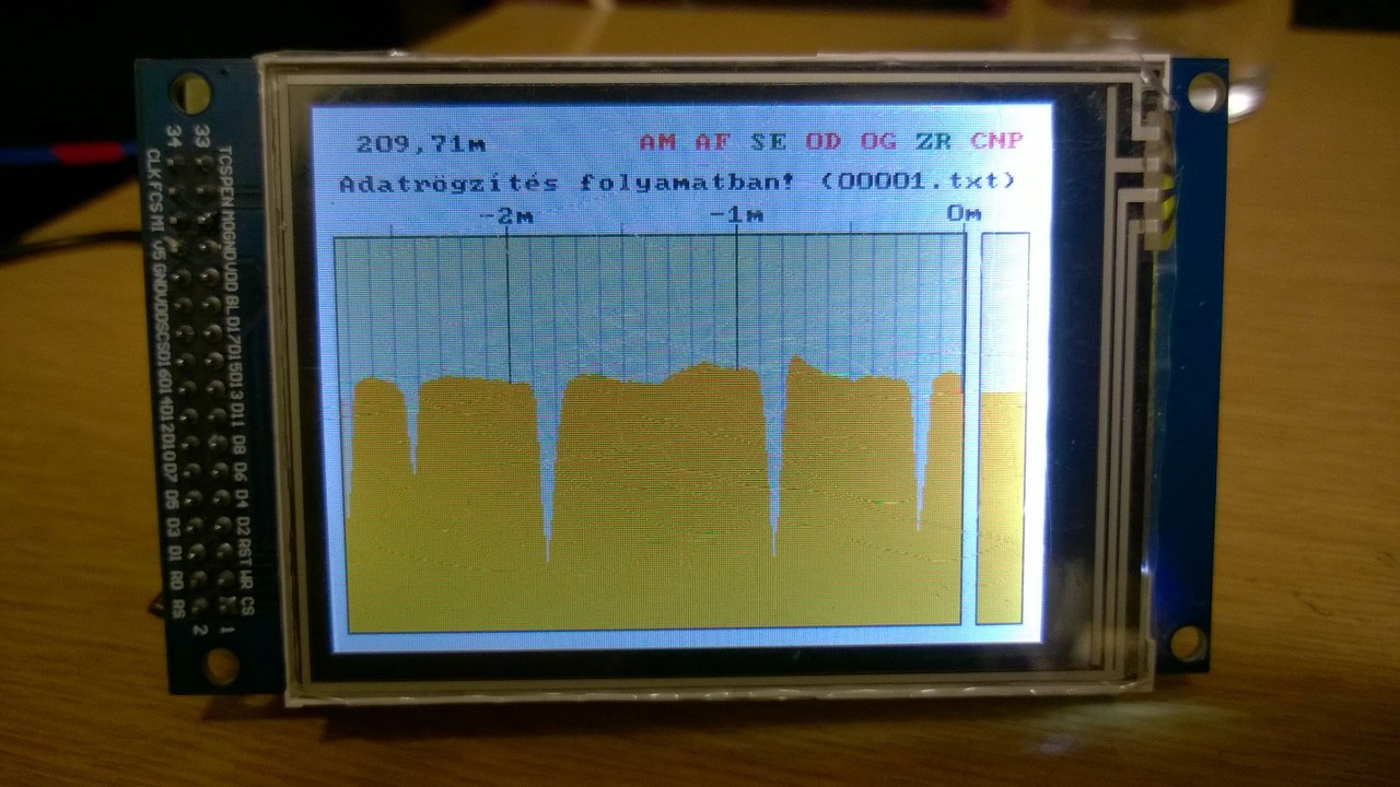

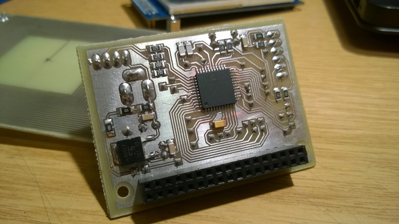

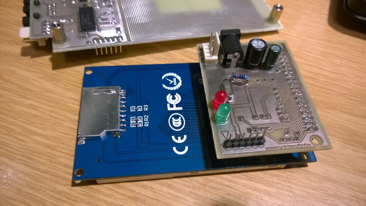

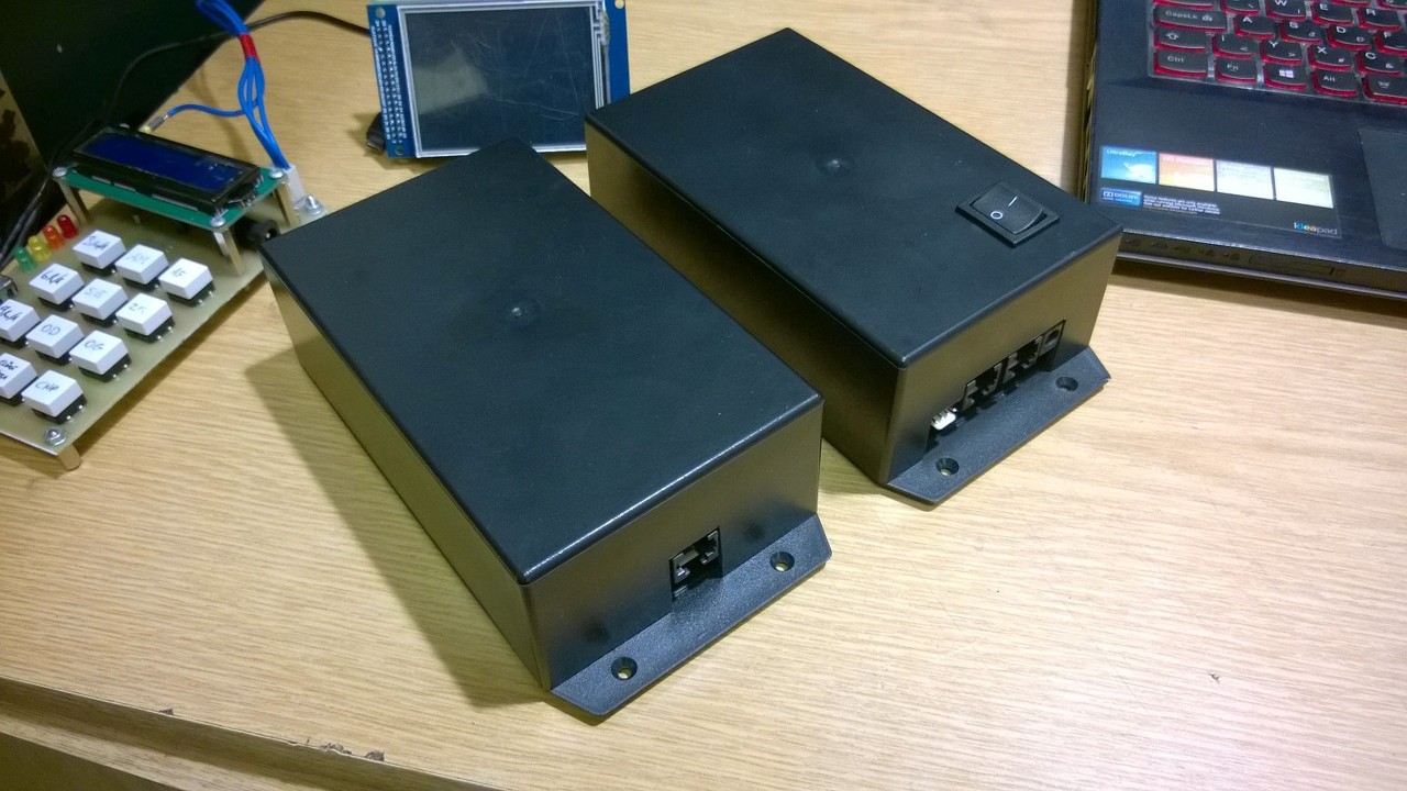

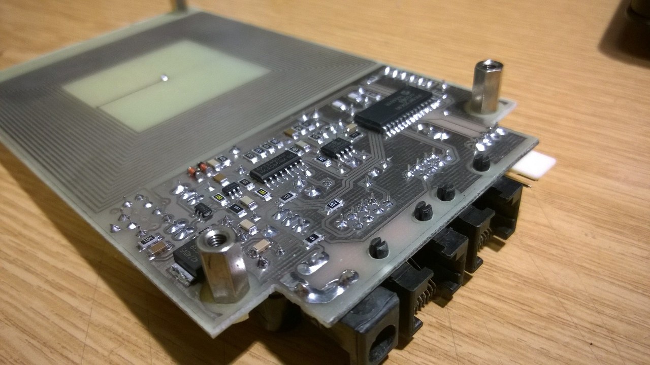

(#) Attila86 hozzászólása Dec 5, 2014 / 16
Készítettem egy nagyon egyedi mérő és adatgyűjtő műszert amely egy speciális sugárzóantenna jelét érzékeli. Megméri a jel erősségét és demodulálja majd szoftveres úton, bonyolult matematikai algoritmusokkal meghatározza a jel pillanatnyi információtartalmát. Ezeket az adatokat és még pár egyebet az érintőkijelzőjén megjeleníti illetve SD-kártyára loggolja. És nem is sima SPI módban kezeli a kártyát hanem rendes SD módban, ugyanis a mentett adatokat a számítógépnek is látnia kell.
Ebben a projektben egy halom teljesen új dologgal kellett megismerkednem, mint például:
- NyÁK-on vezetősávokból kialakított antennák készítése és hangolása
- Demuduláció gyakorlati megvalósítása
- 16 bites PIC mikrovezérlők (dsPIC33E sorozat)
- C nyelv
- MPLABX
- XC16
- UART kommunikáció
- Színes TFT kijelző vezérlése
- Érintés-érzékelés (TFT)
- SD-kártya kezelése (FAT fájlrendszerrel)
Az egész projekt lefejlesztése kb két hétbe telt. Na jó, a C nyelv és az MPLABX megismerésével együtt két és fél hét. Gyors ez a C na...
(Sajnos a kijelző elég csúnyácska szegény de annyira azért nem mint ahogy az alábbi fényképeken látszik. Ahová készül ez a műszer oda bőven jó lesz, de legközelebb inkább IPS technológiájút veszek.)
(#) don_peter válasza Attila86 hozzászólására (») Dec 5, 2014 /
Hát mit ne mondjak... Piszok jól nyomod a témát.. Utállak is érte
(#) BarnaPili válasza don_peter hozzászólására (») Dec 5, 2014 /
Szerintem te sem panaszkodhatsz,elnézve a forrasztóállomásaidat...
István
A hozzászólás módosítva: Dec 5, 2014
(#) don_peter válasza BarnaPili hozzászólására (») Dec 5, 2014 /
Azért ha megnézed mit írt Attila86:
„Az egész projekt lefejlesztése kb két hétbe telt. Na jó, a C nyelv és az MPLABX megismerésével együtt két és fél hét.”
Azért ez durva, iszonyat ügyes a srác, nyomába sem érek...
Mondjuk az is igaz, hogy én csak idén (14') Februárban kezdtem el foglalkozni ilyesmivel...
Van még mit tanulnom

Hát nem semmi, én csak azt nem értem, hogy van vezérelve a kijelző, mibe fér bele egy ilyennek a programja?
(#) sastas01 válasza Buvarruha hozzászólására (») Dec 6, 2014 /
Szerintem az utolsó képen lévő 44 lábú csoda tartalmazza ezt
Na én meg a forrasztás minőségén hasaltam el.

(#) sooty válasza Attila86 hozzászólására (») Dec 6, 2014 /
Gratulálok, lenyűgöző a tempód.
(#) Atys67 válasza Attila86 hozzászólására (») Dec 6, 2014 / 1
Gyári...Grat! Nemsokára jelentkezem én is egy hasonló projektel.. Úgy húsz év múlva..
(#) benjami válasza Attila86 hozzászólására (») Dec 6, 2014 / 2
Az hogy a mentett adatokat a PC is lássa, nem attól függ, hogy SPI vagy a 4 bites SD módban használod, hanem attól, hogy a file kezelést használod-e. A Microchip Solutions-ban a filekezelést az FSIO, a szektorszintű SPI módú írás/olvasást az SD-SPI -ben levő eljárások valósítják meg. Ha ebből indultál ki, mire cserélted le az SD-SPI-t hogy négy bites SD módon működjön?
(#) Johnny0004 válasza Attila86 hozzászólására (») Dec 6, 2014 /
Gratula! Most már biztos hogy egy földönkívüli vagy.
A hozzászólás módosítva: Dec 6, 2014
(#) Attila86 válasza benjami hozzászólására (») Dec 6, 2014 /
Igen, rosszul fogalmaztam. Konkrétan hülyeséget írtam.
Az SD-kártyával SPI-on beszélget a mikrovezérlő de nem sima memóriaként kezeli hanem FAT fájlrendszerrel. Egyébként muszáj is volt SPI-vel kommunikálni mert az SD-kártya foglalata a kijelző paneljén van és csak az SPI lábai vannak kivezetve. (Ráadásul közösítve van a touchpad-vezérlő IC-vel ami csak bonyolította a dolgot...)
(#) killbill válasza Attila86 hozzászólására (») Dec 6, 2014 /
Meg igy sem pontos. Sima memoria, amiben FAT filesystem formatumban tarolsz adatokat. Ezek szintek. Alul a HW (SPI/SD), folotte a sector read/write es annak a tetejen a FAT. Egyebkent az emlitett mikrokontrollerben van nativ SD kartya interface?
(#) Attila86 válasza Buvarruha hozzászólására (») Dec 6, 2014 /
Egy elég új típusú dsPIC-et használok ennek 512KB(!) a programmemóriája. Ebbe aztán belefér minden. A jelenlegi projekt így mindössze a 14%-át foglalja a a programmemóriának.
Bár van benne egy kis trükk mert az antenna jelfeldolgozásával kapcsolatos méréseket és matematikai számításokat nem ez a mikrovezérlő végzi hanem egy másik (az egy 18F-es). Azért, hogy az RF jelet ne kelljen messzire elvezetni az antennától A már kész, feldolgozott információkat ez a PIC18F elküldi UART-on (500000 baud-dal) a dsPIC-nek. Az pedig már "csak" a kijelzőt és az SD-kártyát kezeli.
(#) Attila86 válasza killbill hozzászólására (») Dec 6, 2014 /
Nem, nincs benne.
(#) dk1 válasza Attila86 hozzászólására (») Dec 6, 2014 /
Ejha! Pofám leszakadt
Ennyi, többet nem is tudok mondani...
(#) Ktulu válasza Attila86 hozzászólására (») Dec 6, 2014 /
Ezeknek ennyire karcolódik a touch felülete?
