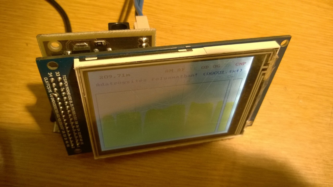

Készítettem egy nagyon egyedi mérő és adatgyűjtő műszert amely egy speciális sugárzóantenna jelét érzékeli. Megméri a jel erősségét és demodulálja majd szoftveres úton, bonyolult matematikai algoritmusokkal meghatározza a jel pillanatnyi információtartalmát. Ezeket az adatokat és még pár egyebet az érintőkijelzőjén megjeleníti illetve SD-kártyára loggolja. És nem is sima SPI módban kezeli a kártyát hanem rendes SD módban, ugyanis a mentett adatokat a számítógépnek is látnia kell.
Ebben a projektben egy halom teljesen új dologgal kellett megismerkednem, mint például: - NyÁK-on vezetősávokból kialakított antennák készítése és hangolása - Demuduláció gyakorlati megvalósítása - 16 bites PIC mikrovezérlők (dsPIC33E sorozat) - C nyelv - MPLABX - XC16 - UART kommunikáció - Színes TFT kijelző vezérlése - Érintés-érzékelés (TFT) - SD-kártya kezelése (FAT fájlrendszerrel) Az egész projekt lefejlesztése kb két hétbe telt. Na jó, a C nyelv és az MPLABX megismerésével együtt két és fél hét. Gyors ez a C na...(Sajnos a kijelző elég csúnyácska szegény de annyira azért nem mint ahogy az alábbi fényképeken látszik. Ahová készül ez a műszer oda bőven jó lesz, de legközelebb inkább IPS technológiájút veszek.) Hát mit ne mondjak... Piszok jól nyomod a témát.. Utállak is érte

Hát nem semmi, én csak azt nem értem, hogy van vezérelve a kijelző, mibe fér bele egy ilyennek a programja?
Szerintem az utolsó képen lévő 44 lábú csoda tartalmazza ezt

Az hogy a mentett adatokat a PC is lássa, nem attól függ, hogy SPI vagy a 4 bites SD módban használod, hanem attól, hogy a file kezelést használod-e. A Microchip Solutions-ban a filekezelést az FSIO, a szektorszintű SPI módú írás/olvasást az SD-SPI -ben levő eljárások valósítják meg. Ha ebből indultál ki, mire cserélted le az SD-SPI-t hogy négy bites SD módon működjön?

Igen, rosszul fogalmaztam. Konkrétan hülyeséget írtam.
![]() Az SD-kártyával SPI-on beszélget a mikrovezérlő de nem sima memóriaként kezeli hanem FAT fájlrendszerrel. Egyébként muszáj is volt SPI-vel kommunikálni mert az SD-kártya foglalata a kijelző paneljén van és csak az SPI lábai vannak kivezetve. (Ráadásul közösítve van a touchpad-vezérlő IC-vel ami csak bonyolította a dolgot...)
Meg igy sem pontos. Sima memoria, amiben FAT filesystem formatumban tarolsz adatokat. Ezek szintek. Alul a HW (SPI/SD), folotte a sector read/write es annak a tetejen a FAT. Egyebkent az emlitett mikrokontrollerben van nativ SD kartya interface?

Egy elég új típusú dsPIC-et használok ennek 512KB(!) a programmemóriája. Ebbe aztán belefér minden.
A jelenlegi projekt így mindössze a 14%-át foglalja a a programmemóriának.Bár van benne egy kis trükk mert az antenna jelfeldolgozásával kapcsolatos méréseket és matematikai számításokat nem ez a mikrovezérlő végzi hanem egy másik (az egy 18F-es). Azért, hogy az RF jelet ne kelljen messzire elvezetni az antennától A már kész, feldolgozott információkat ez a PIC18F elküldi UART-on (500000 baud-dal) a dsPIC-nek. Az pedig már "csak" a kijelzőt és az SD-kártyát kezeli. A hozzászólás módosítva: Dec 6, 2014

Ezeknek ennyire karcolódik a touch felülete?

Szerintem még rajta van a védőfólia, az karcolódott meg így.
