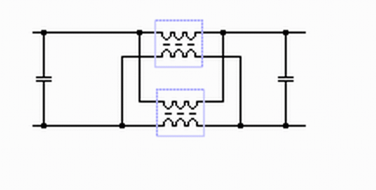

(#) k_h válasza (Felhasználó 46585) hozzászólására (») Dec 7, 2014 /
Az lenne a kérdésem, hogy van hálózati zavarszűrő trafó ami mondjuk 2*0.5 Ampert bír. És nekem közel 1 Amperre kellene. Akkor jó-e az úgy, hogy párhuzamosan kötöm egynek a tekercseit és külön teszek egy egy zavarszűrőtrafót a fázisra is és a nullára is? -Vagy a kettőnek párhuzamosítsam egy egy tekercsét?
(#) (Felhasználó 46585) válasza k_h hozzászólására (») Dec 7, 2014 /
Nem, de azért rajzold le, mert csak félig értem az elgondolásodat.
(#) lorylaci válasza k_h hozzászólására (») Dec 7, 2014 /
Közös módusú, vagy differenciális? Én úgy veszem le, hogy te nem tudod melyik melyik.
Ha közös módusú, akkor ott nincs telítés, így egyszerű megnézni szimplán a huzalt. A legtöbbnél bizonyos melegedésre definiálják az áramot, így mondjuk egy olyan dobozban, ahol ventillátor hűtést is bír, ott elbír többet.
Differenciálisnál telítéssel kell számolni, így ott nem fog többet bírni.
Ha nagyobb áramú közös módusút szeretnél, akkor újratekerheted vastagabb huzallal, de a kisebb menetsám miatt kisebb lesz a csillapítása (de amúgy szélesebb frekisávon, mert csökken a parazita kapacitás). Ha azonos csillapítás kell, akkor a vastgabb huzallal tekertből köthetsz kettőt sorba.
Párhuzamba én nem kötném őket.
„teszek egy egy zavarszűrőtrafót a fázisra is és a nullára is”
Ha külön teszel, akkor az differenciális módust fog szűrni. Általában célszerű közös módúsú és differenciális módusú zavarszűrést is alkalmazni (feladatfüggő mindig, kapcsolófreki áramhullámossága mennyire megy ki), így amit írsz, alkalmazzák, de nem azért mert az áramot növelik.

(#) k_h válasza lorylaci hozzászólására (») Dec 7, 2014 /
Igen ez újdonság. Mikor használnak közös módusút és mikor differenciálisat?
Abba a hitbe voltam eddig, hogy csak spórolás miatt teszik egy magra a két tekercset. De akkor van valami szerepe a közös vasmagnak ezek szerint.
Amit még nem értek, hogy eddig úgy tudtam a fázis és a nulla tekercs ellenfázisban van bekötve, de ahogy látom nem, mert a tekercs kezdővégére jön be a nulla is és a fázis is menetirány is egyforma. Azt sem értem miért ne lehetne párhuzamosan kötni akkor megoszlik az áram a két trafó között és az induktivitása egyforma maradna.
(#) k_h válasza k_h hozzászólására (») Dec 7, 2014 /
Valahogy nem tiszta az egész. Ha a fázis és a nulla tekercse nincs ellenfázisba kötve akkor mit szűr? Olyan mint egy bifiláris tekercs. Hacsak nem a földelés-fázis vagy föld-nulla között keletkező zavart akarná szűrni.
(#) lorylaci válasza k_h hozzászólására (») Dec 7, 2014 / 1
„Valahogy nem tiszta az egész. Ha a fázis és a nulla tekercse nincs ellenfázisba kötve akkor mit szűr?”
Pont a közös módúsú zajt
Itt van ni egy kis angol nyelvű anyag, vagy német nyelvű anyag a közös és differenciális módú azvarokról. Sajnos magyart nem tudok így hirtelen mellékelni.
Először ezeket tanulmányozd át, és értsd meg a közös módusú és differenciális módusú zaj fogalmát.

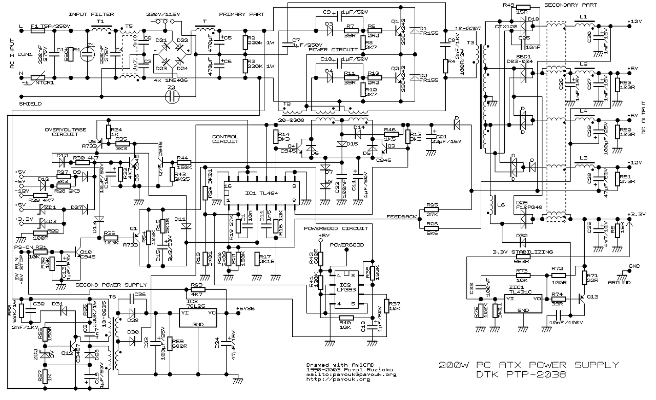

(#) Ge Lee válasza k_h hozzászólására (») Dec 7, 2014 /
Csatolok egy PC táp rajzot, ezen látszik hogy melyik zavarszűrő hogy van bekötve. A régebbiek mind így néztek ki, már amelyikből nem volt kispórolva.
(#) granpa válasza k_h hozzászólására (») Dec 7, 2014 /
Nem baj, ha nincs villamos képzettséged, utána kell olvasni (de ha csak nem figyeltél a suliban, akkor is). Nyugodtan köss párhuzamosan kettőt, vagy tekerd át a kettőt eggyé, vastagabb huzallal (párhuzamosan a régi huzallal). Legjobb,-ahogy Laci írta-, mindkét módot alkalmazni. Az angol jól leírja a legszükségesebbeket a megértéshez, de azért ez hosszabb téma. Németül nem tudok (még annyira sem).
