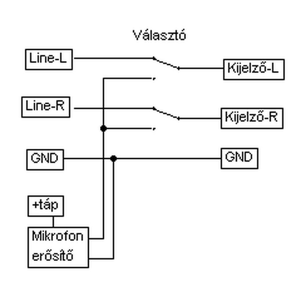

Kettő ic -m van 2 bemenettel (stereo) Ez a kapcsolási rajzom (Megcsináltam a nyákot): Bővebben: Link
Szeretnék hozzá mikrofon és jack dugos változatot . Ezért szeretnék egy on-on kapcsolot hogy tudjam váltani a jack és mikrofon bemeneteket . Külön nyákon szeretném ezt a Mikrofon előerősítőt és egy mikrofon lesz. Kapcsolási rajz: Bővebben: Link Szerintem ~ jelölt a kimeneti jel csak. Annyit hogy feltudja e annyira erősíteni a hangot hogy a ledeket mozgassa?? A hozzászólás módosítva: Dec 11, 2014
Remélem így érted, mit hova kell kötni. (Igen a ~ jel az előerősítő kimenete)

Azzal nincs baj hogy megy a tápból külön az ic nyákra és a mikrofon előerősítőre re is külön???(egy tápról beszélünk 12v Bocs a hülye kérdésért)
Nem kell mindenért elnézést kérni, de ez így cseppet keserves lesz, ha áramkörök megértése helyett mindent meg szeretnél kérdezni.
Baj nem lesz semmiből, de a mikrofon erősítőnek célszerű minimum tápszűrő kondit tenni.
A mikrofonerősítő tápjára egy 47..100µF-os kondit és pld. egy 2,2kohm-os ellenállást a kondiról a +12V tápra. Hogy valami szűrés is legyen. Mert ezek a faék egyszerűségű kapcsolások, telephez készültek, nem egy táphoz, amit esetleg a Led-ek majd rángatnak.
