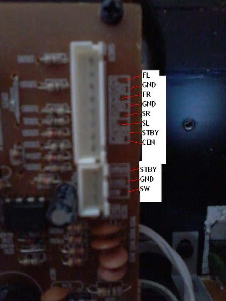

Lenne egy olyan gondom, hogy kaptam egy 5.1 házimozit sajnos távirányító nincs hozzá és sehova nincs írva rajta márka jelzés! ha bekapcsolom akkor Standbye-on van.
A kérdésem a következő lenne. Valahogy ki lehetne iktatni belőle hogy ne Standbye-on legyen hanem egyől bekapcsoljon?
Univerzális távirányítóval szeretném használni csak nem találja be mert standbye-on van!

(#) lukacsp válasza csabii hozzászólására (») Dec 12, 2014 /
Első körben megpróbálnám a 2-es képen látható csatin a STBY és GND lábakat provizórikusan összekötni. Ha ez nem válik be, akkor a STBY és GND lábak összekötését megszűntetném, és megpróbálnám mi van ha a SW és GND lábakat kötöm össze.
(#) Doncso válasza lukacsp hozzászólására (») Dec 12, 2014 /
Inkább ne kösse össze a földdel. A stby szerintem a ledhez megy az SW-meg a szub kimenet.
(#) lukacsp válasza Doncso hozzászólására (») Dec 12, 2014 /
Jogos, de az STBY-t még mindíg érdemes kipróbálni, mert ha ledhez megy, akkor le is van az előtétezve, így baj nem lesz belőle. A SW GND-re kötését visszaszívom, köszi a helyesbítést Doncso!
Az is igaz, akkor 1:1. Nézegettem a végfok ic rajzát, az 5-ös lábat kell birizgálni 5v-al, hogy stby-ba legyen, ezt feltételezem egy vezérlő ic végzi, ami az egész rendszer operálásáért felelős. Ezt kellene felderiteni, és manuálisan kibuktatni standby-ból, szerintem. Aztán az is lehet, hogy valamely végfok hibás, és ezért marad stby-ba. de ez csak feltételezés.
Igen, ott hibádzik a stby-gnd összekötési "elméletem", hogy ha el is indulna ettől valami, azok csak a végfokok lennének. Ami meg csabii-nak kell, hogy a vezérlő elektronika ami az elejében van az röffenjen be valóban.

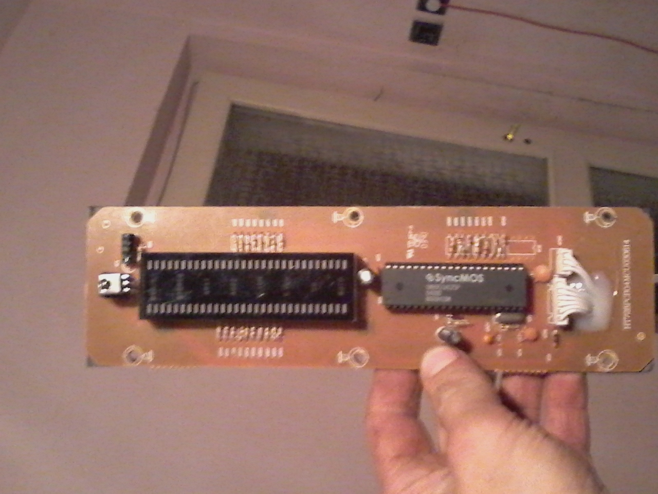

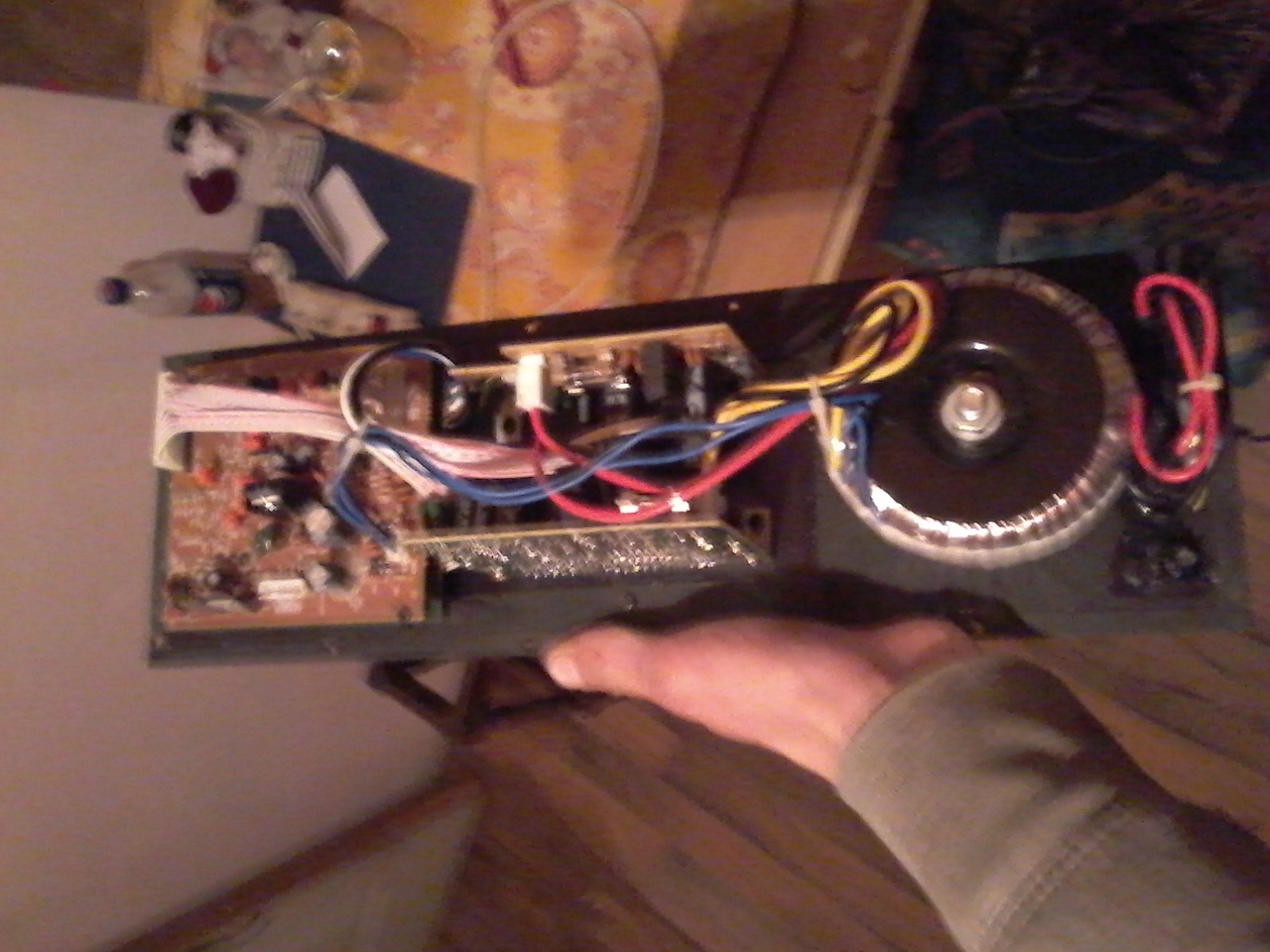

(#) csabii válasza lukacsp hozzászólására (») Dec 12, 2014 /
Itt egy kép az elejében lévő panelről.
meg egy kép az egész erősítőjéről.
a bal oldali képen az ic-nek a száma az.
SyncMOS
SM8951AC25P
0409D
N00941DM

(#) kadarist válasza csabii hozzászólására (») Dec 12, 2014 /
Milyen felirat van írva azokra a nyáklapokra?
(#) csabii válasza kadarist hozzászólására (») Dec 12, 2014 /
Melyikre gondolsz?
Szám és betűsorok, amik alapján azonosítást lehet végezni.
Azon amelyiken a kijelző is van azon a hosszú szám és betűsor a következő.
HT728PCB04MCU030614
Ilyen nyák nincs benne!
ezeket a képeket csináltam róla!
A hozzászólás módosítva: Dec 12, 2014

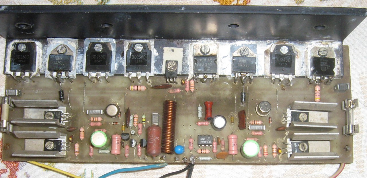

(#) 13_Balu50 válasza 13_Balu50 hozzászólására (») Dec 13, 2014 /
Hát a siker eddig tartott, mint korábban írtam, vettem itt 2 db végfok panelt az egyik működött a másik nem, kapcsolási rajzot nem sikerült közösen sem találnunk hozzá valami saját készítésű lehet.
Majd sikerült megjavítanom, be is dobozoltam védelemmel láttam el. Több órai használat után a javított oldal mintha hirtelen gerjedne, 2- 3 másodpercre, aztán szól tovább megint több órán át, azonban néha a védelem is betilt lekapcsolja mindkét oldalt majd pár másodperc és megint működik, mintha semmi baja nem lenne.
A nyákot átnéztem nem ér össze sehol, az elektrolit kondenzátorokat újra cseréltem, átmértem egyforma feszültségeket mérek, kivéve a tl071 IC - + ágában az egyik 9,7 V a másik 10,5v. A másik végfok panelnál a JÓNÁL ez egyforma a +- ágban 10V körüli minimális eltéréssel. A összes (4db) 3,3 K /1W –os ellenállás egy kicsit melegszik a mi az IC-k nek állítja be a + - 10 V –ot cserélem fogom őket 12 V vagy 15 V ra.
Szerintetek mi okozhat ilyen problémát, én a kondenzátorokra gondoltam, cserélni akarom az összes kerámia és az 1 db tantál kondit is.
Mit tanácsoltok még ? Ötleteket várom.
(#) reloop válasza 13_Balu50 hozzászólására (») Dec 13, 2014 /
Szia! Rajz hiányában azt sem tudjuk, nem eleve gerjedékeny-e a kapcsolás. A forrasztások, tranzisztorok, ellenállások bármelyikének hibájától elmászhat ideiglenesen a DC. A nagyon vegyes végtranzisztor garnitúra sem megnyugtató. Ha ezt a korábbi gazdája bontásra ajánlotta, akkor abban is lehet valami. Doksi és referencia nélkül a házilagos építés üzembiztossá tétele - kutya vacsorája
(#) 13_Balu50 válasza reloop hozzászólására (») Dec 13, 2014 /
A másik panel tökéletes, és tetszik hangja, nem dobnám ki , előbb utóbb csak rá jövök hol a bibi, kárt nem csinál a védelem betilt . Jelenleg 18:00 tól megy és semmi gond vele. A vég tranzisztorokból 4db ot már cseréltem, de az összest kiforrasztottam, új pasztát és szigetelő gyűrűt kapott ahová kellett ott már nem lehet gond. Cserélem a többi kondit, diódákat, meghajtó tranzisztorokat,ellenállásokat, persze ameddig csak szükséges, és abba nem marad a hiba, ha közben meg nem unom.
Gondolom az nem fontos, hogy a kimeneten lévő pár uH tekerccsel párhuzamosan egy 22 R ellenállás van a hátulján, más kapcsolásban 2,2R. A hibát biztos nem az okozza, mert akkor a másik panelnál is jelentkeznie kellene.
Azzal az ellenállással nem lesz gond.
Nézd meg, enyhe kocogtatással vagy hajszárítózással elő tudod-e csalni a hibát!
Kocogtatásra nem történik semmi, 6 órától megy még azóta nem hibázott. Az összes részén hajszárítózzam?, már kompresszorral kifújtam szemcse nincs .
Melegítheted minden részét, de csak annyira ami kézzel tapintva még elviselhető. Üzem közben sem valószínű, hogy jobban felhevülne.
Hajszáritóztam sajnos arra sem reagál, vagy örüljek neki mert jó lett, ennyi ideig még sose ment egyfolytában.
