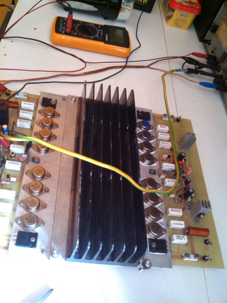

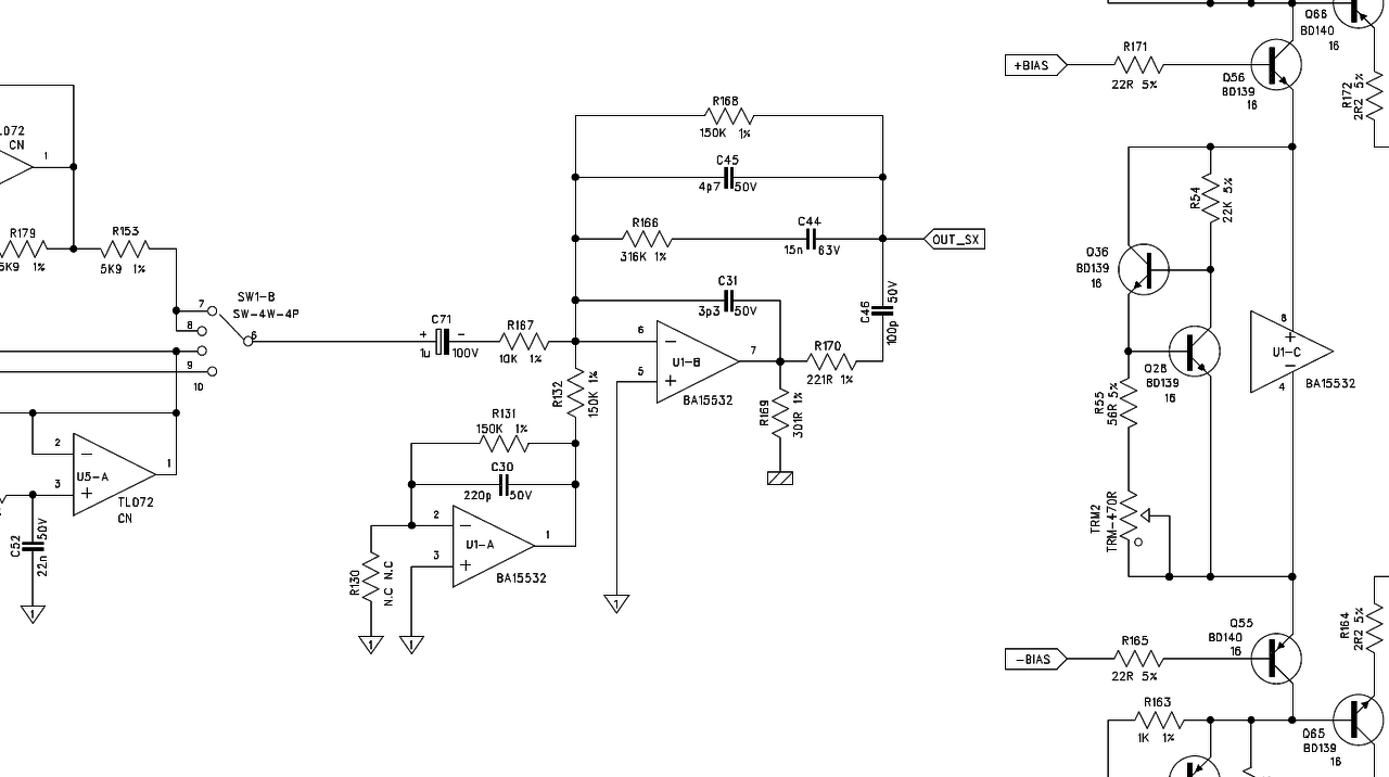

(#) GeorgeAudio hozzászólása Ápr 12, 2015 /

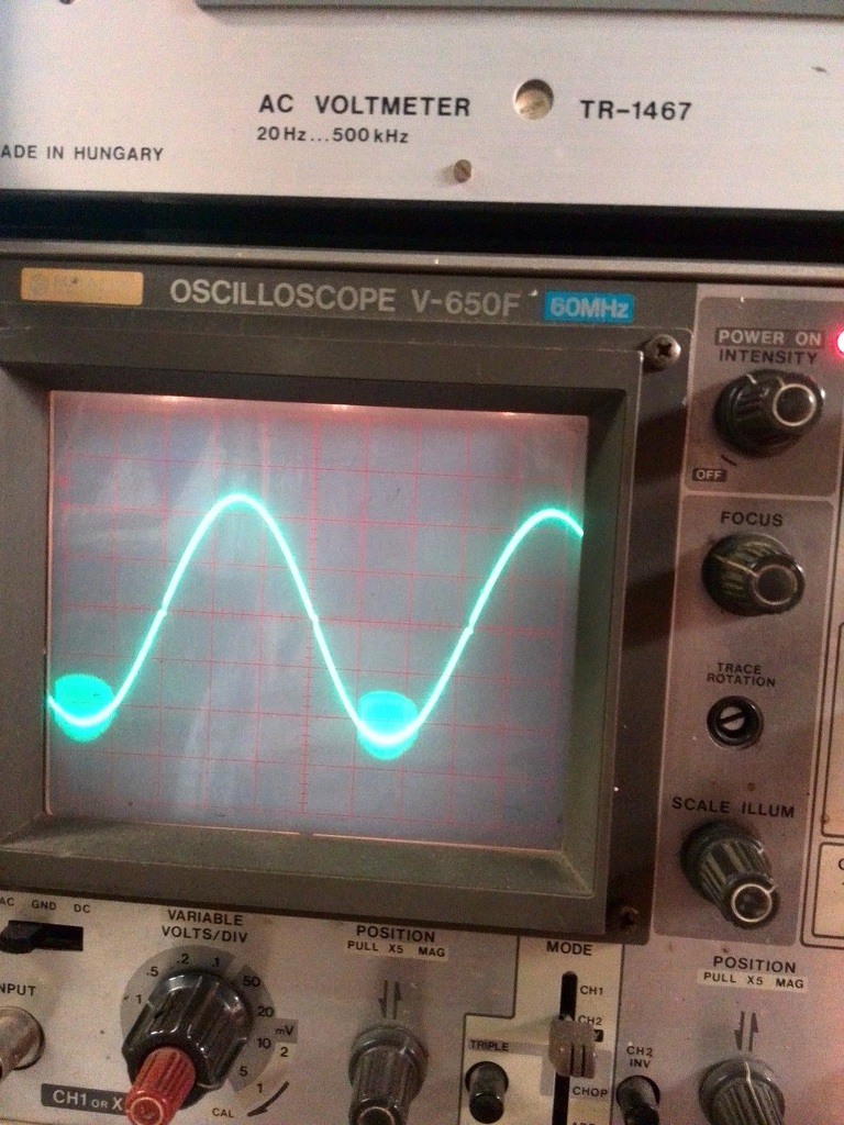

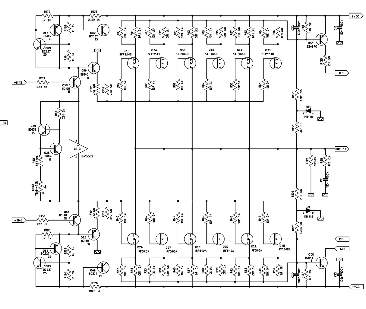

Segítségeteket szeretném kérni! Napok óta "szenvedek" ezzel a végfokkal, a tünet az a szkóp ábrán látható! A jelenség viszont az, hogy az IRF540 ből mind a 6 darab be van ültetve akkor addig nincs probléma amíg nincs rajta terhelés teljesen szép a szinusz semmi probléma, amint megterhelem 4 ohm al elkezd gerjedni. Viszont, ha csak 2 db IRF540 et ültetek be akkor terhelhetem 2 ohm al is nem gerjed, de ha már berakom a 3.ik IRF540 et már gerjed! Valószínű a meghajtás környékén lesz valami, de már végig néztem a tranyákat meg az ellenállásokat és nem találtam hibát!
Üdv:Gyuri
(#) djloui válasza GeorgeAudio hozzászólására (») Ápr 13, 2015 /
Szia nekem is volt már ilyen problémám, szakadt volt a kimenetnél a 10 Ohm ellenállás ami a kondival sorosan van.
(#) GeorgeAudio válasza djloui hozzászólására (») Ápr 13, 2015 /
Szia! Megnéztem a kimeneti zobel tagot, meg volt nyúlva az ellenállás 1.8 ohm helyett 9 ohm volt, kicseréltem az ellenállást és a kondit is, de semmi változás! Ugyan úgy gerjed! Adtam neki több nyugalmi áramot akkor is gerjed!
1.8Ω szerintem kevés, oda 10Ω 5W kell próbáld ki azzal!
(#) reloop válasza GeorgeAudio hozzászólására (») Ápr 13, 2015 /
Szia! Mennyi a Q64 és a Q67 C-E feszültsége?
(#) Buvarruha válasza GeorgeAudio hozzászólására (») Ápr 13, 2015 /
A megnyúlás valószínűleg már tünet a gerjedés miatt, a bemenet környékén is ellenőrizd a sávhatároló alkatrészeket.
(#) GeorgeAudio válasza reloop hozzászólására (») Ápr 13, 2015 /
Szia! Szerdán leszek otthon, csak akkor tudok válaszolni a kérdésre!
Rajz szerint is az van benne!
(#) tothbela válasza GeorgeAudio hozzászólására (») Ápr 13, 2015 /
Üdv! Lehet hogy a nagyobb gate kapacitás miatt megnőtt a végfok késleltetése és a negatív visszacsatolás valamekkora frekin már pozitívvá válik, ami gerjedést okoz. Ez akkor következik be, ha a 180 fokos fázistolásnál a rendszer maradék nyilt hurkú erösítése nagyobb a visszacsatolással beállított erősítésnél. Próbáld meg a jelenleginél 6 dB-el magyobb erősítést beállítani legalább egy teszt erejéig. Ha van változás, akkor a hiba forrásához közelebb jutottál. Jó lenne látni a teljes kapcsolást, vagy legalább a visszacsatoló hálózatot.
Gondolom a FET-ek elszálltak, ezen kívül cseréltél még valamit?
Igen a feteket (komplett garnitúrát)amik gyárilag IRF540A és 9540 volt, helyette IRF540N és 9540NPBF! Meg cseréltem a Q66,Q65-öt és pár gate ellenállást.
(#) GeorgeAudio válasza tothbela hozzászólására (») Ápr 13, 2015 /
Igen én is a gate kapacitásra gondoltam azután, hogy 2 fettel nem gerjed terhelni is lehet, de akkor a pozitív oldal miért nem gerjed? (Out sx) a hangszóró kimenet.
A hozzászólás módosítva: Ápr 13, 2015
Az R164 állapota is gyanús, ha gate ellenállások égtek el, mondjuk a terheléssel való összefüggés ebből még nem igazán vezethető le.
(#) tothbela válasza GeorgeAudio hozzászólására (») Ápr 14, 2015 /
A komplementer fetek P csatornás fele nagyobb RDS on-nal rendelkezik, ami kisebb meredekséggel is párosul. Itt, ahogy a szkópábra is mutatja, csak a negatív csúcsokban gerjed, vagyis ott, ahol valószínűleg a nyílt hurkú erősítés a legnagyobb. Ezért írtam, hogy meg kell növelni a visszacsatoló hálózattal beállított erősítést. Másik megoldás, hogy az IRF540 ek gate ellenállásainak közös pontja és a negatív tápfesz (valahol ahová csatlakoznak azok az egy ohmok) közé be kell forrasztani egy erősítést csökkentő tagot. Pld: 4,7-22 OHM sorosan egy 100 nF kondival. Pontos értéket ki kell kisérletezni.
A hozzászólás módosítva: Ápr 14, 2015
(#) GeorgeAudio válasza tothbela hozzászólására (») Ápr 14, 2015 /
Köszönöm a tippet! Holnap megyek haza és sort kerítek erre is! Jelzek, hogy mi a fejlemény!

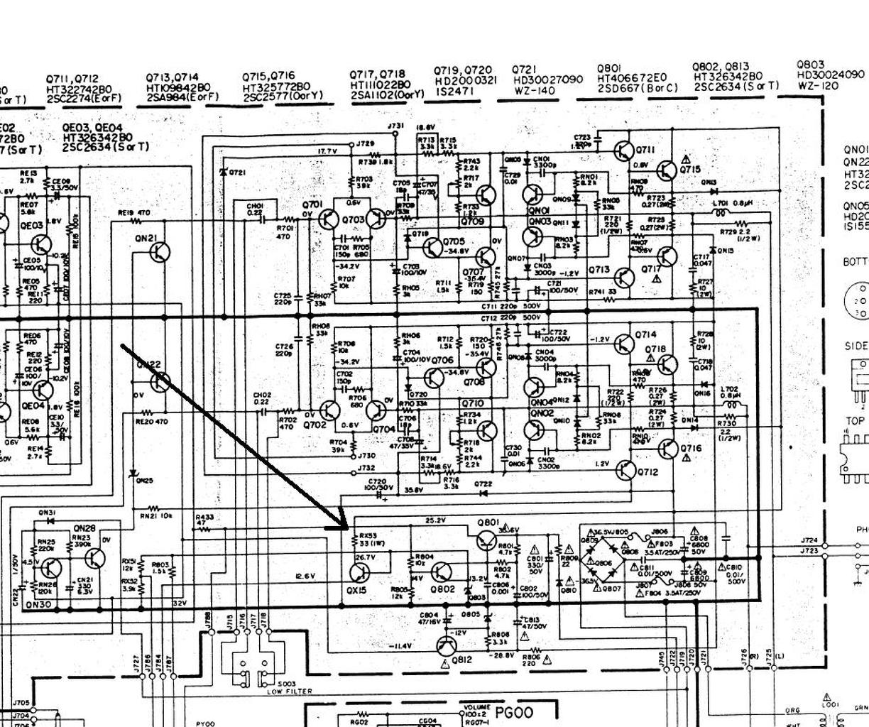

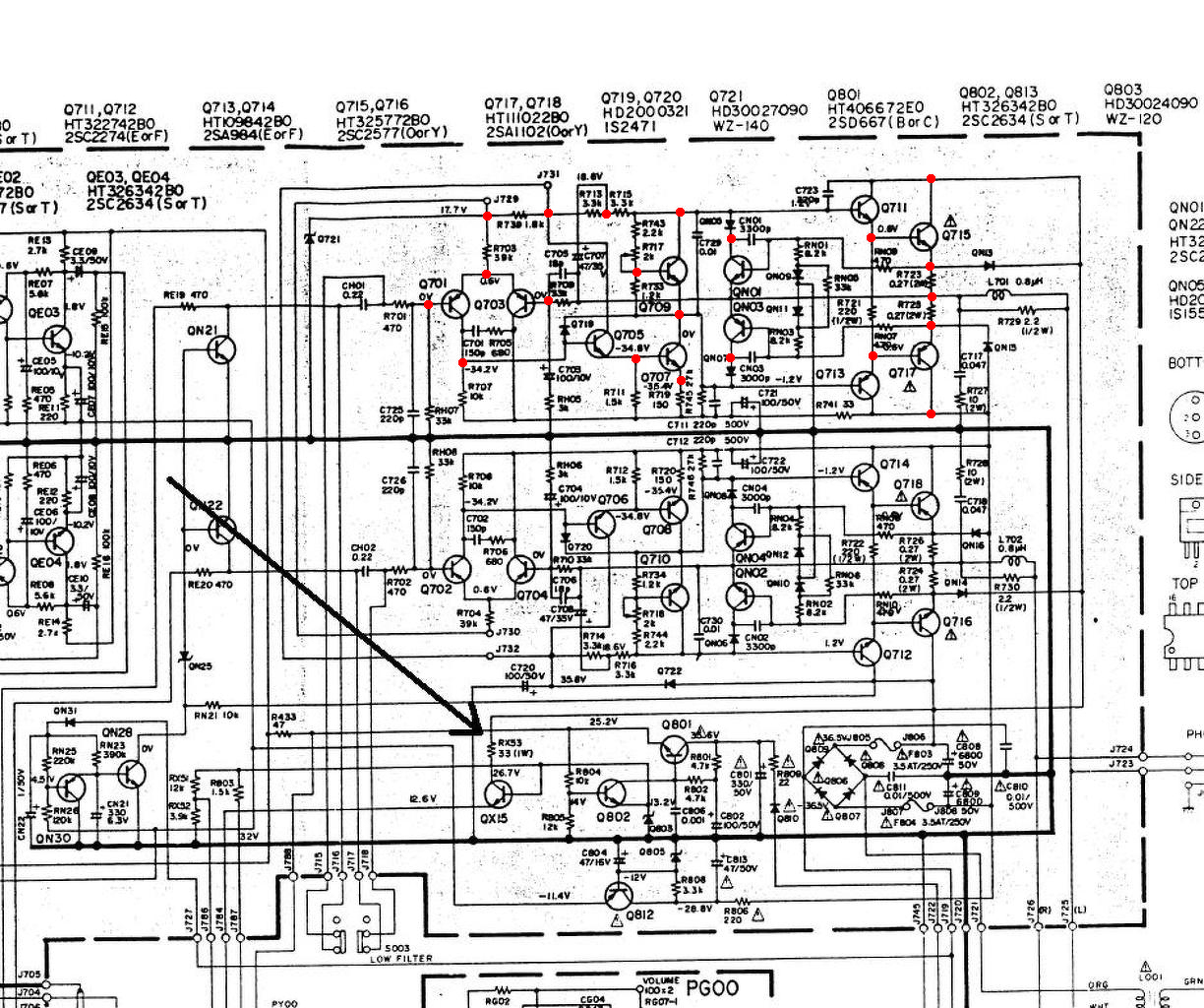

Sziasztok. Egy kis segitséget kérnék, mert nem tudom merre kellene tovább menni. Van egy Maranzt PM 410-es erősitőm. Amikor hozzám került az egyik oldala csúnyán le volt égve. Több tranzisztor és ellenállás ment a kukába. Mostanra ott tartok, hogy a négyszög jelet már erősiti, bár túllövést mutat, a nyugalmit lehet állitani bár ugrál, és a két meghajtó illetve végfokozatok bázisain 0.4 és 0.8v-ot mérek a rajz szerinti 0.6 helyett. Tehát a fő problémám a nyugalmi áram ugrálása, és elbillenése. A rajzon amit csatolok mérési pontok láthatóak, ezek többnyire rendben vannak, a meghajtó 1.2v és a végtranzisztor bázisain mérhető 0.6v-on kivül. Próbáltam potit cserélni, tranyókat kimértem, rosszakat cseréltem, diódákat is kimértem, nem tudom merre lehetne tovább menni.... Annyit még hozzá tennék, hogy a végtranzisztorok mostanra BD249-250-re cserélve a meghajtók pedig MJE340-350-es tipusok lettek. Ez volt itthon cimmel.
(#) steelbird válasza Doncso hozzászólására (») Ápr 15, 2015 /
A BD249/250 nem ajánlott, helyettük lehet, hogy mást kellene betenni, ezeket hamisítják elég gyakran.
A jó oldal a referencia, tehát ahhoz tudsz hasonlítani.
Lehet, hogy valahová nem jó értékű ellenállást tettél be.
Az, hogy nagyjából rendben vannak a feszültségek, az nem támpont, nem mond semmit.
Számítanak a tized/század voltok is.
A meghajtó kör nyugalmi áramát kellene megnézni először, hogy az rendben van-e?
- R713, vagy R714; 17V esik az ellenálláson. Azon mennyi van?
Bejelöltem pirossal azokat a pontokat, amiket meg kellene mérni ahhoz, hogy bármit is tudjunk segíteni.
Jel nélkül, hangszóró nélkül, a táp ágakban védőellenállással méregesd.
Írd rá a rajzra színessel a mért értékeket.

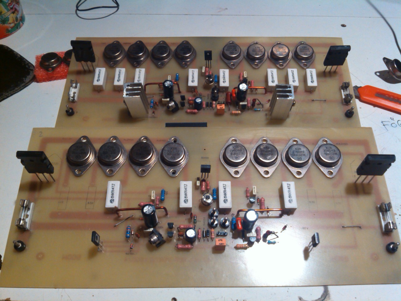

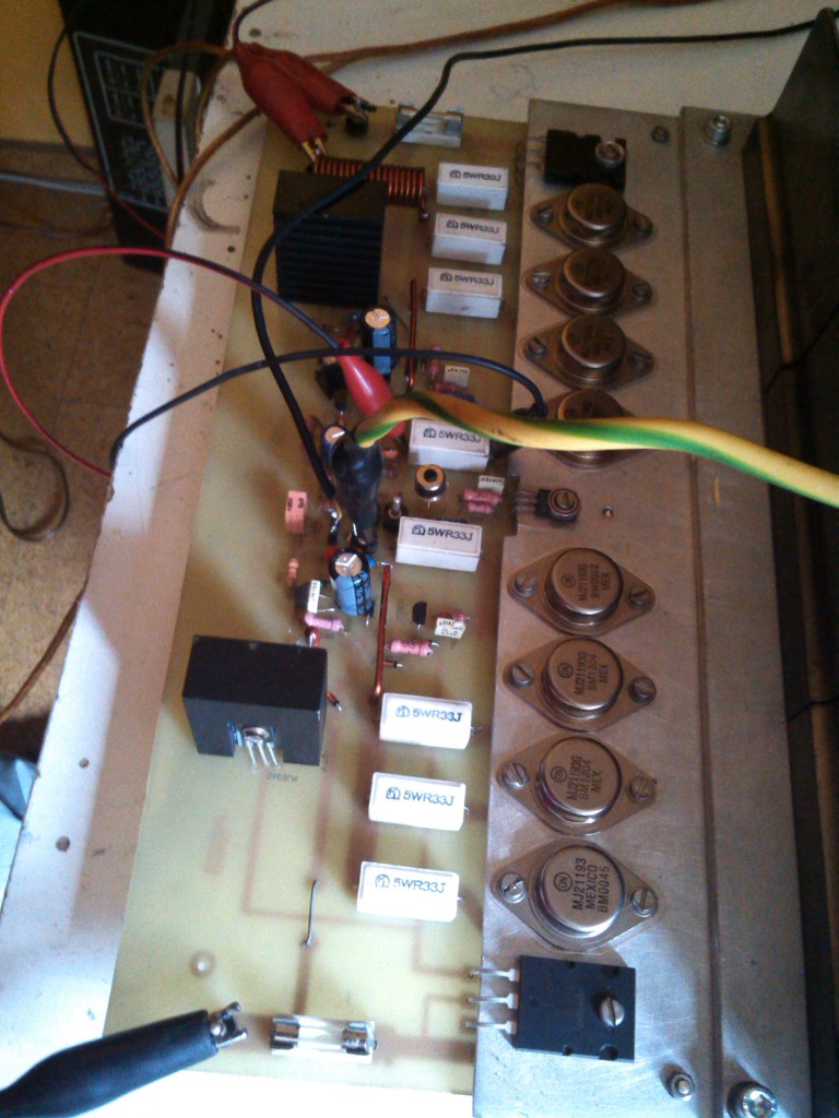

(#) blasz hozzászólása Ápr 15, 2015 /

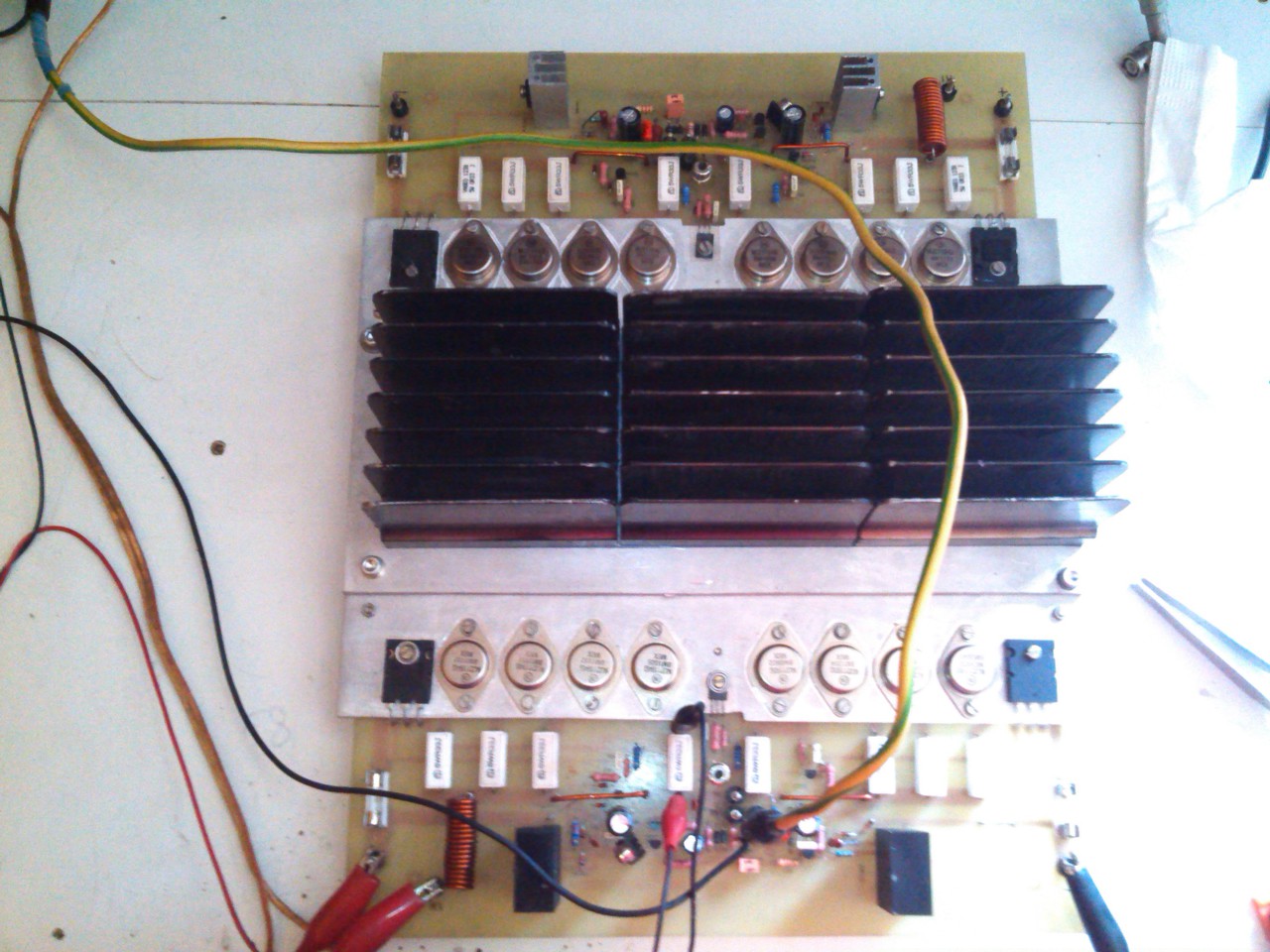

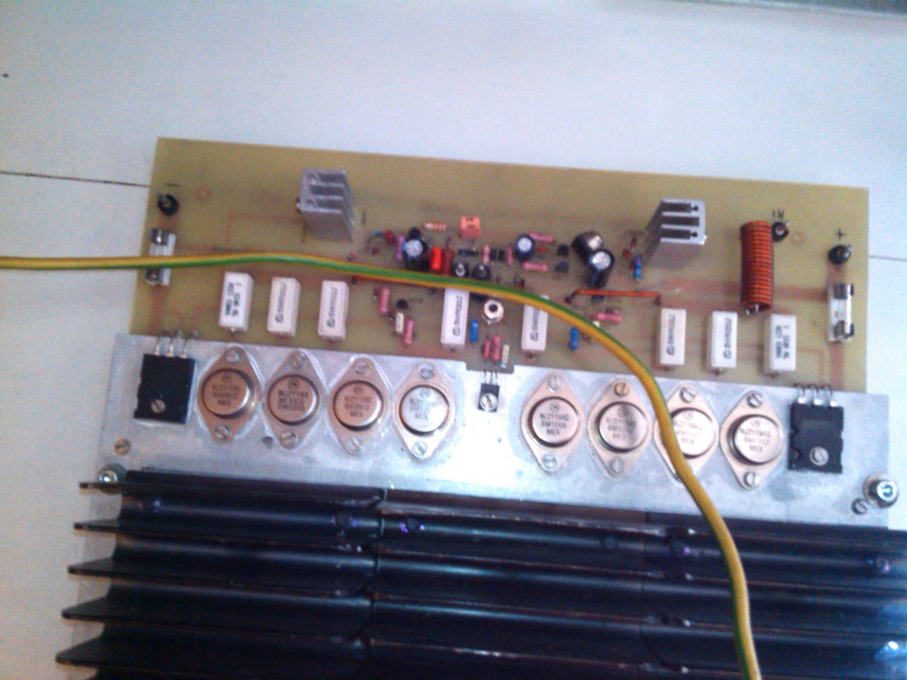

Sziasztok,elkészült a legújabb végfokom,mind a két oldal teljesen normálisan alaphang nélkül szól.de az egyik oldala jobban melegszik,a nyugalmi az emmiteren mérve 1.5mV a kimeneti egyenfesz 00.5mW.Nem jelentős de amig az egyik oldal szinte hidegen üzemel,addig a másik az meleg.
