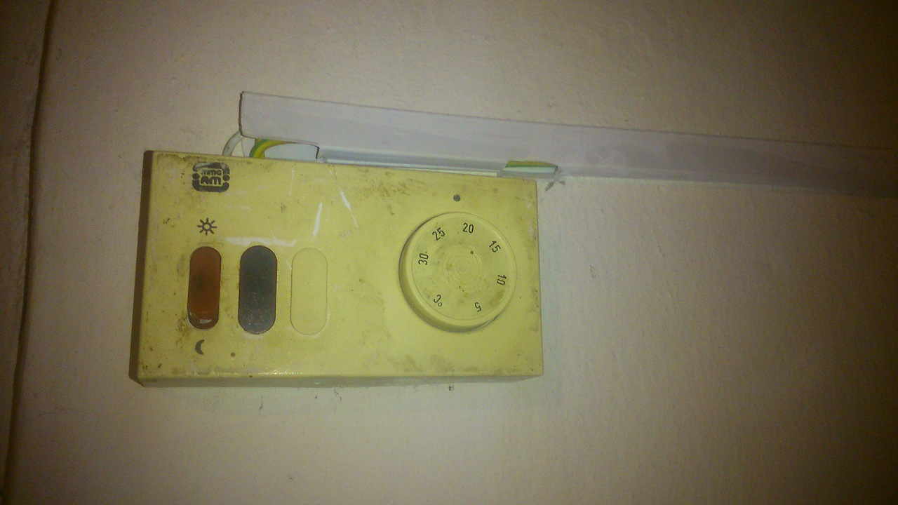

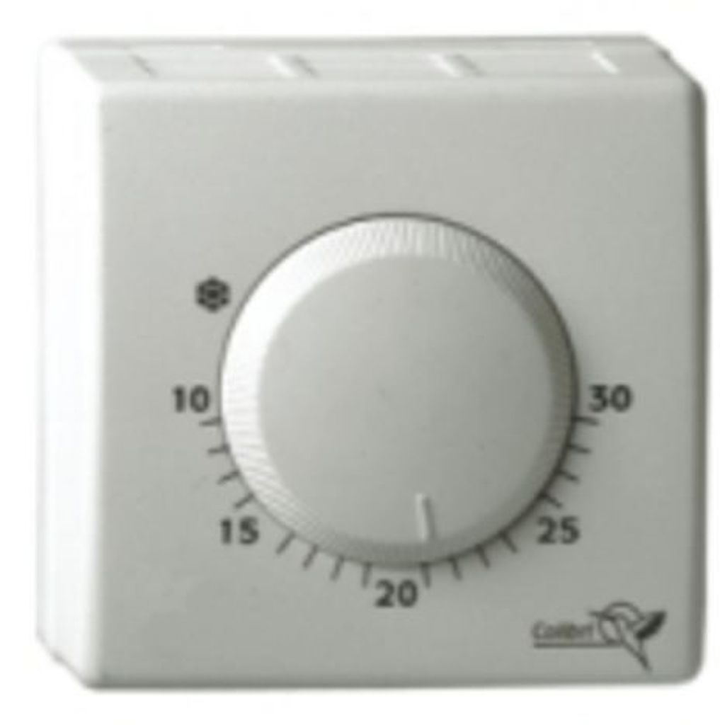

Kérdezném hogy a 3 vezetékes termosztát helyére be lehet-e kötni 2 vezetékest?
(#) Bakman válasza Juszty hozzászólására (») Dec 20, 2014 /
Milyen termosztát és milyen kazán?
(#) Juszty válasza Bakman hozzászólására (») Dec 21, 2014 /
a kazán egy Savio Caldaie B11BS gázkazán
a termosztát pedig Colibri 11/TM 100 E1
A hozzászólás módosítva: Dec 21, 2014
(#) zoszka válasza Juszty hozzászólására (») Dec 21, 2014 /
Tudtommal ez 2 vezetékes, nem tartalmaz hőkompenzátort, ami miatt 3 vezeték kéne. Esetleg a védőföld lehet a harmadik.
(#) Juszty válasza zoszka hozzászólására (») Dec 21, 2014 /
a régi a 3 három vezetékes és ezért érdekelne a bekötése és igazad van ez csak 2 vezetékes
És a régi milyen? Ez volt a kérdés....
Öreg
Király... a régi, öreg termosztát 2-3 bekötési pontján lévőket használd a maradékot szigeteld le.

És miért pont ezt a termosztátot választottad, ehhez a kazánhoz? Bővebben: Link
Annyi olcsó programozható digitálist lehet kapni itthon...
(#) Inhouse válasza Juszty hozzászólására (») Dec 21, 2014 /
Ezzel sem lesz jobb...szerintem. Siemens volt legutóbb, ami használhatatlanul nagy hiszterézissel dolgozott. A digitális szépen teszi a dolgát.

(#) Juszty hozzászólása Dec 23, 2014 /
Igen a bekötés érdekel és nem igazán válogadtam ez jött és ennyi. A régit meg azért cserélem mert már érintkezési problémák vannak.
(#) Gafly válasza Juszty hozzászólására (») Dec 23, 2014 /
Ha még nem vetted meg, akkor vegyél egy normálisat...
„A régit meg azért cserélem mert már érintkezési problémák vannak.”
Pogácsákat finom csiszolópapírral megtisztítani, csavarokat utánhúzni...
