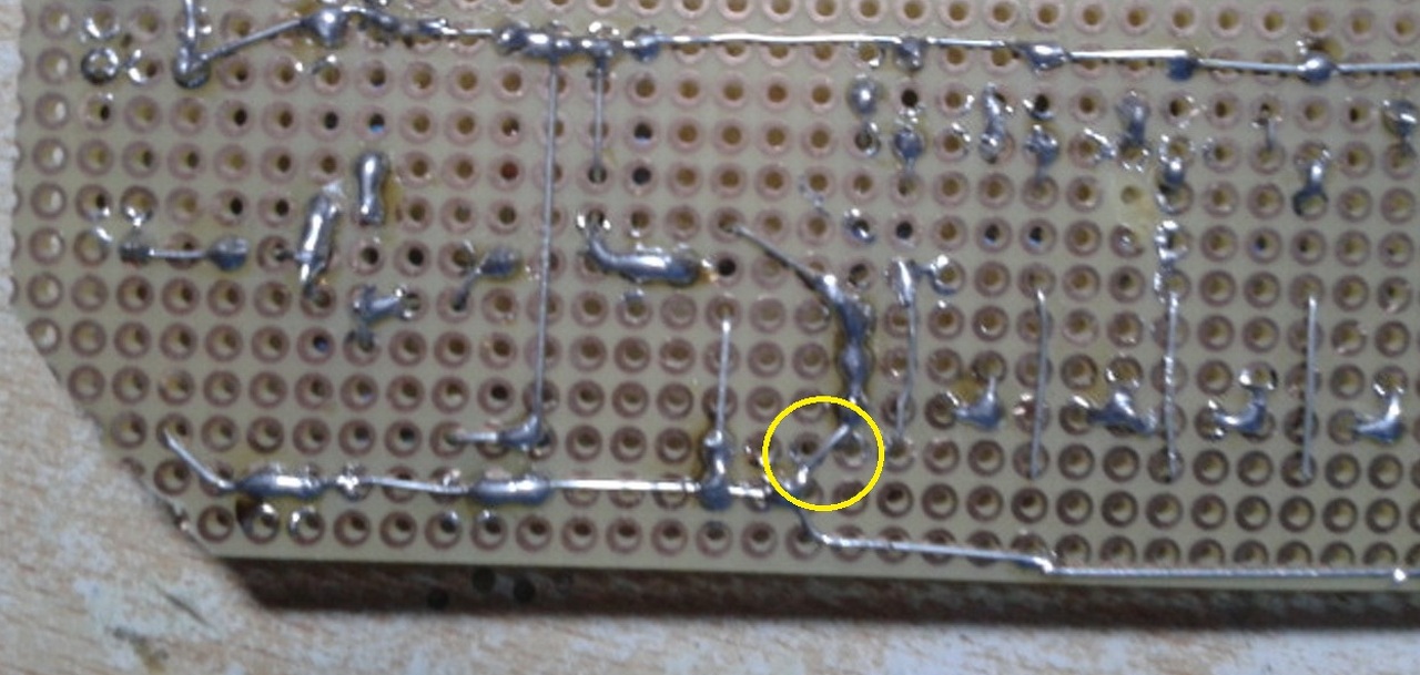

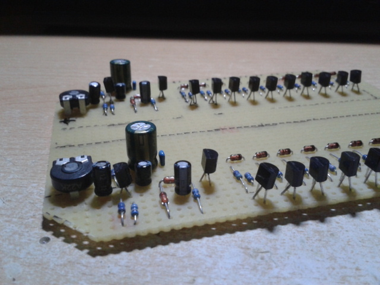

Meg tenné nekem valaki,hogy át nézi a vezérlőmet? Előre is köszönöm! Remélem,hogy minden jól látszik rajta.
Azt hiszem, én is ezt a kapcsolást építettem meg, és a tranzisztor erősítése nem volt megfelelő, csak az első 5-6 LED világított. A tranzisztornál valamelyik ellenállást módosítottam, és azóta rendesen kivezérelhető. Hogy melyiket, arra már nem emlékszem.
Szia! A forrasztási oldalt elég nehéz kiértékelni, de szembeszökő hibát nem fedeztem fel.
A tápot 100 ohm-os ellenálláson keresztül add rá! Az első tranzisztor kollektor feszültségét mérd meg testhez képest, ha féltáp környékén jár nagy baj nem lehet.

Levettük teljesen a potit 0 ra és hozzá értem ujjal a bemenet vezetékéhez és 6 led et megtudtunk világítani. A tápról pedig alig tudtunk párat![]() Minden jó helyen van ugy hogy passz. poti 24k és párhuzamosan pedig 2,2k ellenállás.

Szia! Mérd meg a BC549C típussal jelzett tranzisztor bázis, emitter és kollektor feszültségét testhez képest.
A típust csak beazonosítás kedvéért írtam, a BC547 épp úgy megfelel.
A mérést úgy kéne elvégezni, hogy az egyik mérőcsúcs mindvégig a testen, a másikkal pedig végigjárod ennek a tranzisztornak mind a három lábát. Az adatlap megmutatja melyik a kollektor, bázis és emitter láb. A korábbi fotón úgy tűnik ennek a tranzisztornak az emitterét is rákötötted a pozitív tápra, a kollektora mellé. A hozzászólás módosítva: Dec 13, 2014
2-féle feszültséget tudtam tudtam mérni és nullát bázison.
Remek, akkor vizsgáld meg a bekarikázott részt! Oda nem kéne összeköttetés ha jól sejtem.
Meg szakítottam,nem világítanak csak akkor ha hozzá érek az ellenállásokhoz.
Már működik! KÖSZÖNÖM!! Csak annyi bajom van vele.hogy sűrű basszusoknál csak az utolsó 2 led
