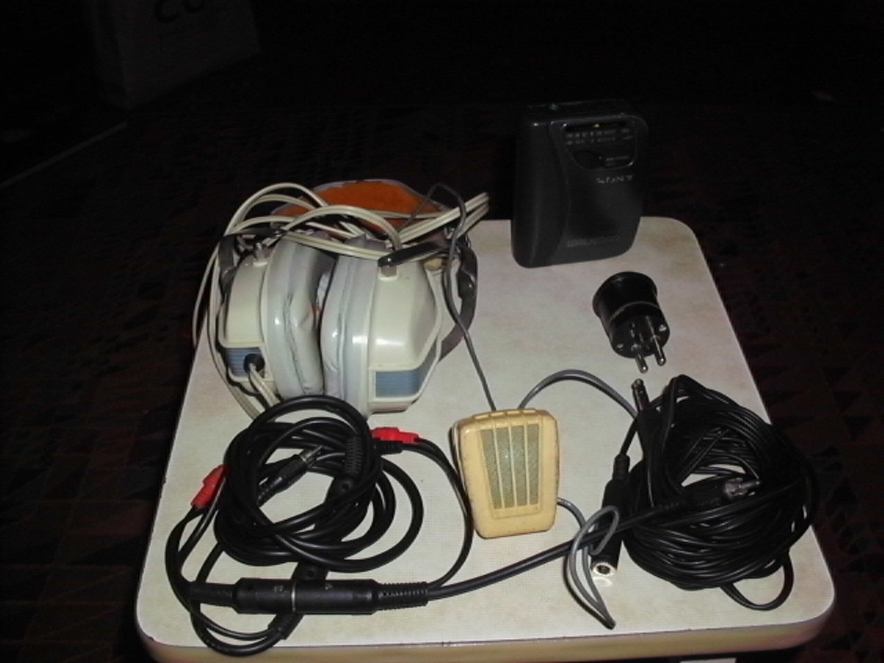

(#) horváth lajos hozzászólása Dec 8, 2014 / 1
Sziasztok ismét szereztem pár régi dolgot egy videoton fejhallgatót régi mikrofont kábeleket stb üdv lali

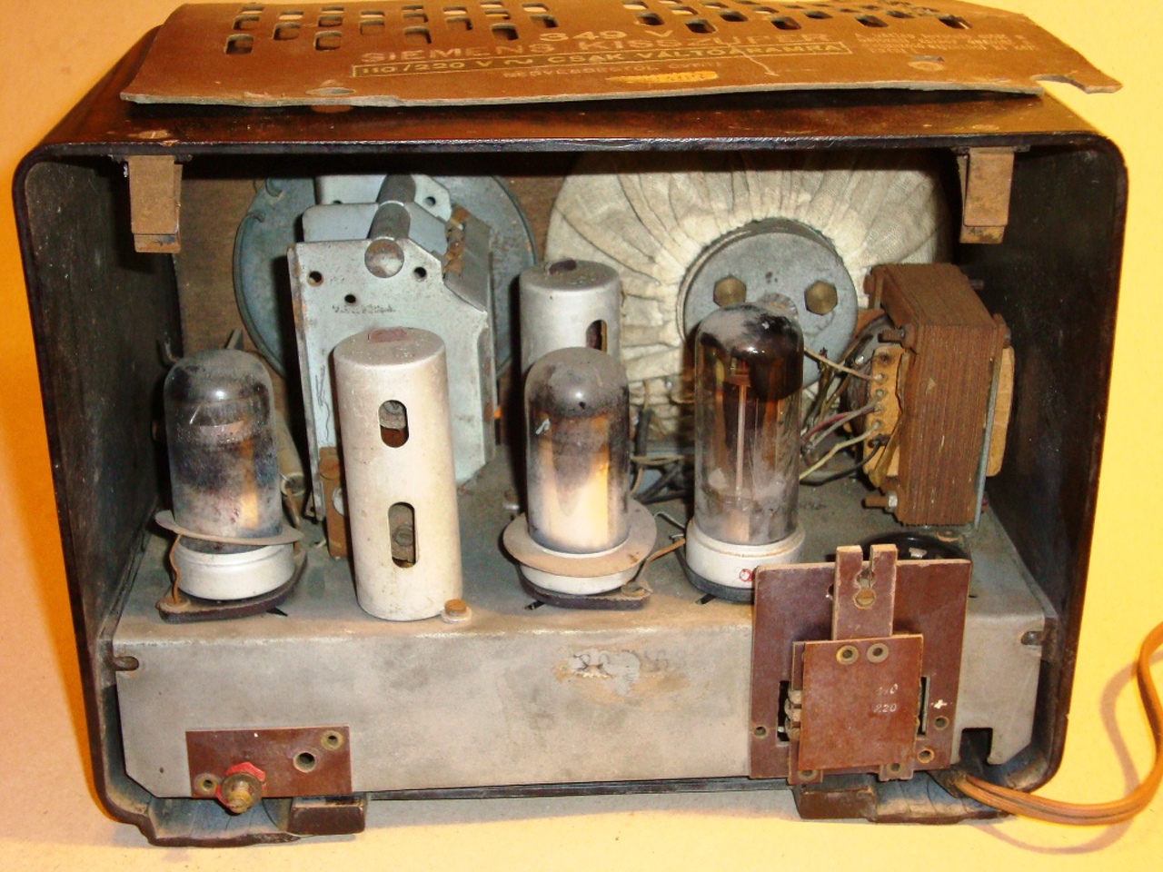

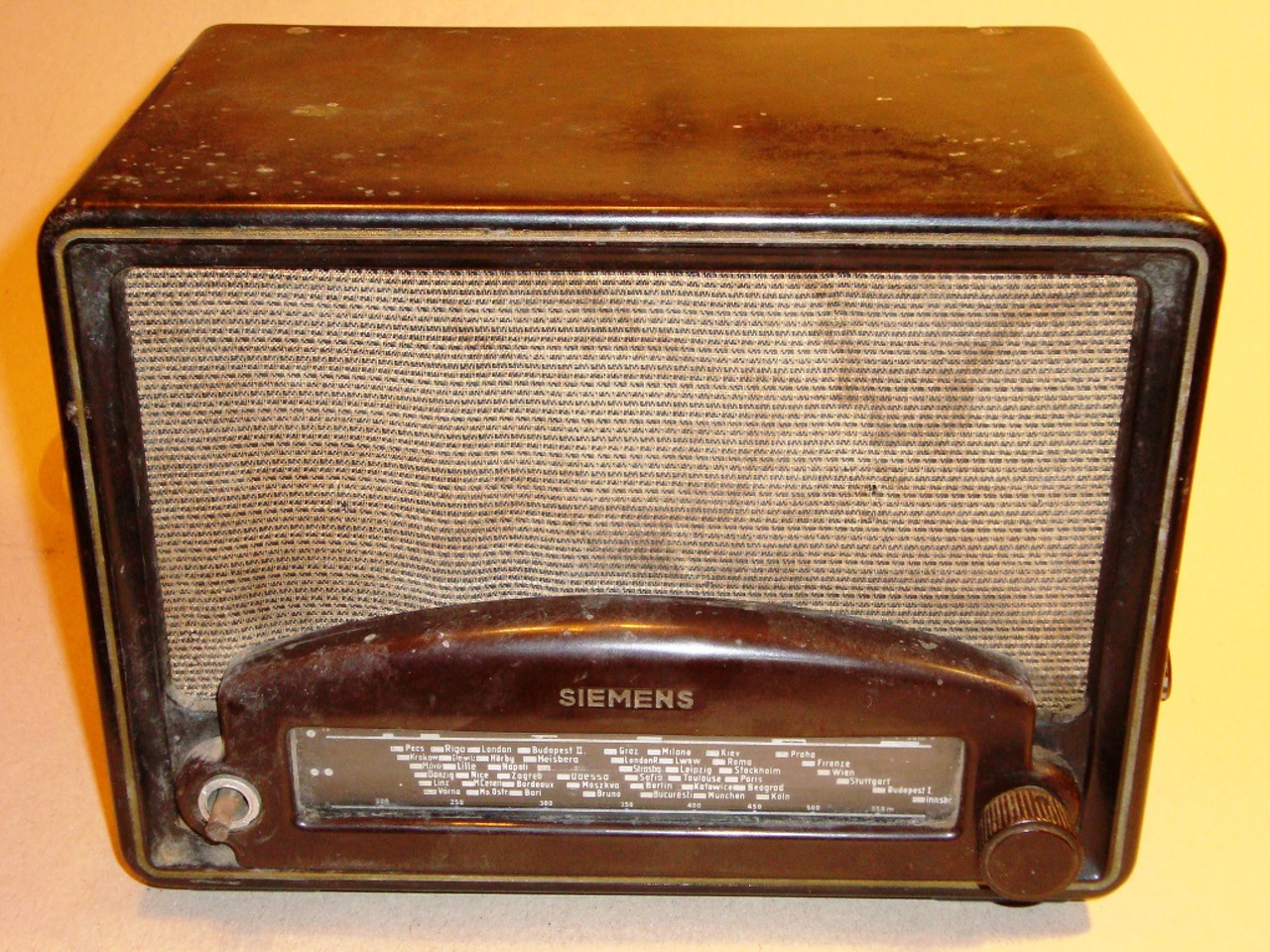

(#) Janó bácsi hozzászólása Dec 19, 2014 / 2
Üdv mindenkinek. Az alábbi készülék egy háború elötti mini, Siemens 349V. Nincs túl rossz állapotban a korához képest, egy gomb, meg az egyencső hiányzik, de nem törött, nincs nagyon kibelezve. Ennek felújítása lesz a következő napok feladata, majd írok róla.

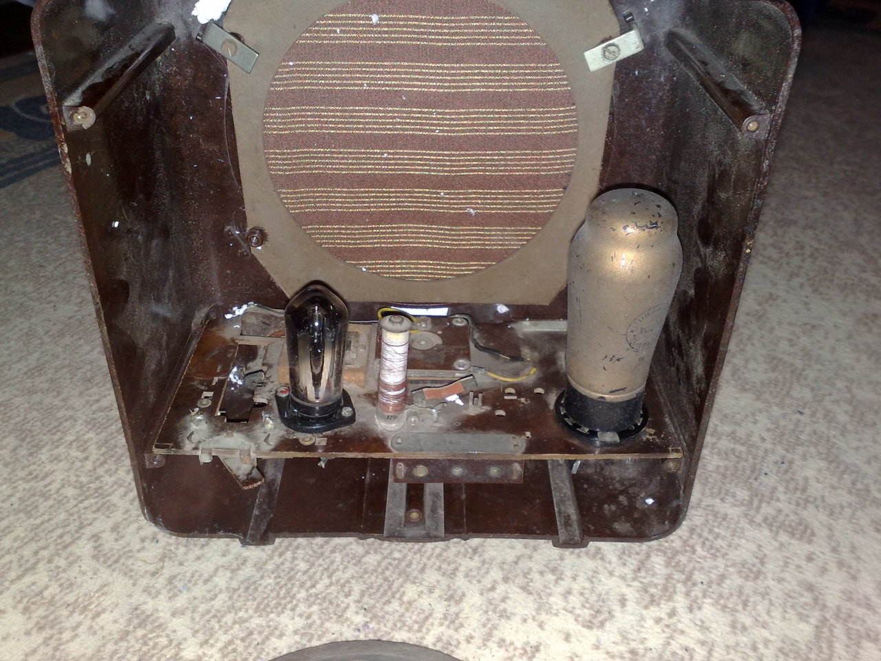

(#) madzagos válasza madzagos hozzászólására (») Dec 19, 2014 / 2
Üdv Mindenkinek!
Tegnap belenéztem a rádiómba,végeztem egy kis állapotfelmérést. Szerencsém van a hangszóró jó. A nieder transzformátor is jó. A csöveket fűtésre ellenőriztem azok is jók A negyedik képen látható cső típusát sajnos nem tudom,valamilyen végerősítő cső lehet.A tetején Tungsram felírat olvasható.A típus felírat sajnos nem látszik. Tudnátok benne segíteni hogy milyen cső lehet? Az első cső AR4101 -es cső

(#) Janó bácsi válasza madzagos hozzászólására (») Dec 19, 2014 /
AL4-es lehet.

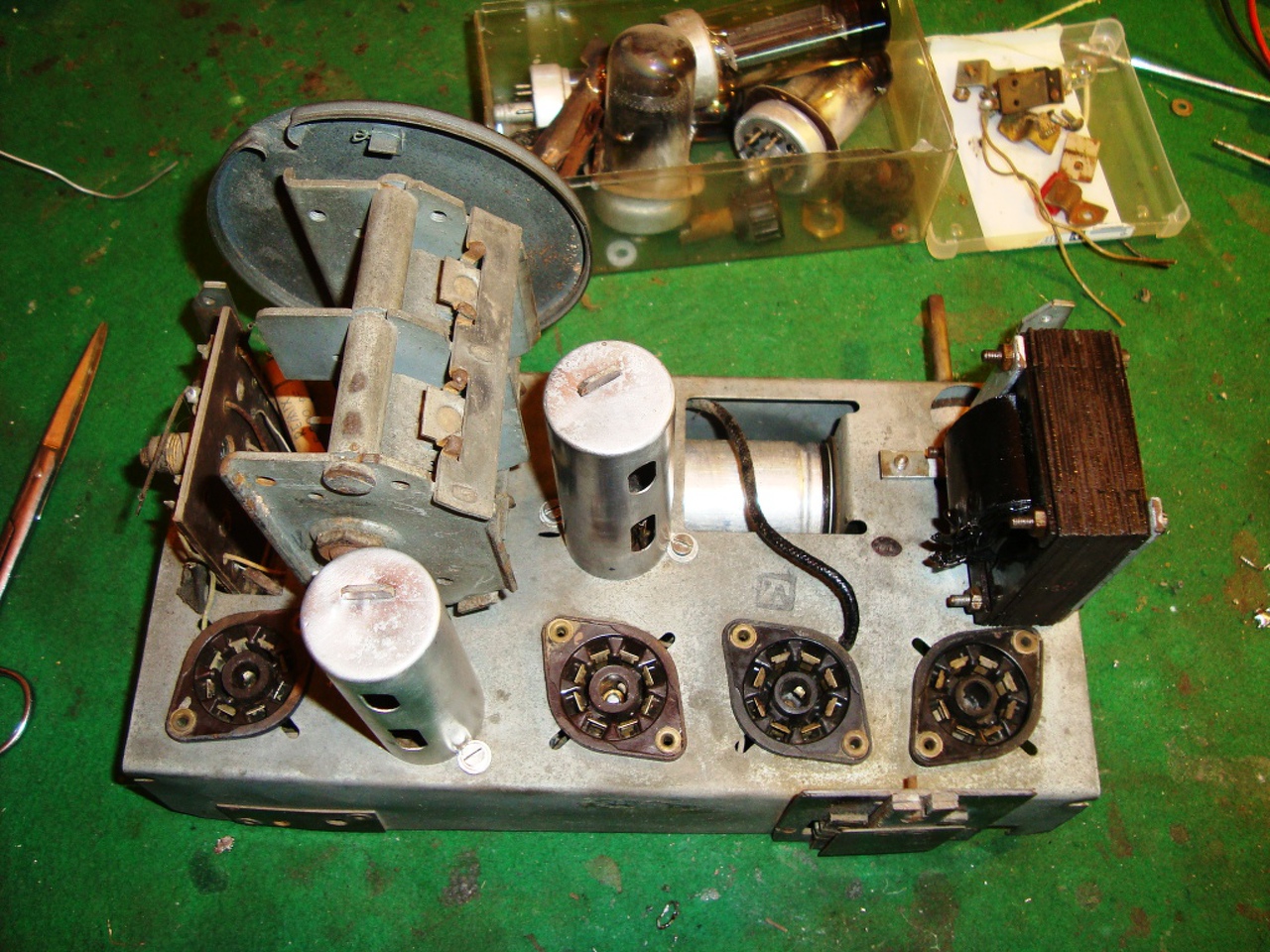

Folytatom a kis Siemens-et. Tisztítás után jött a szemrevételezés. Eléggé látható, hogy a hál. trafó le van égve, ennek cseréje, gyártása volt az első feladat. Egy néprádió 313-as trafót alakítottam át, (vasmag azonos) csináltam rá 160-V-ot a fűtéseknek, illetve az utolsó 80 menetet kivezettem a skálaizzónak. Aztán a pot. méter szétszerelése, kapcsoló felújítása következet, majd az elkó cseréje, a régi házában. Mindkét KF ről levettem a serleget, és elindítottam a beragadt vasmagokat a későbbi hangolás megkönnyítése érdekében. Eddig ennyi.

(#) Janó bácsi válasza madzagos hozzászólására (») Dec 21, 2014 / 2
Nem szükséges a fénykép, a kérdést logikai alapon is el lehet dönteni. A rádió láthatóan egy 2+1-es visszacsatolt audion. Ehhez 2 pentóda kell, egy magasfrekis, meg egy végcső. Az első cső adott, méghozzá 4V-os fűtéssel. Nem valószínű, hogy a trafón többféle fűtő fesz. van, ezért a végcső is 4V-os kell legyen. Ezek a (körmös) csövek pedig az AL1-5ig Ebből az AL 2,3,-nak felül az üvegen van a rács kivezetése, tehát ezek kiesnek. A maradékokból az AL1-és az AL4 gyakorlatilag egyforma (2mA a különbség) az AL5 pedig egy kicsit nagyobb teljesítményű, de annak nagyobb a búrája is. Tehát kizárásos alapon a cső AL4 (AL1) lehet. Üdv.
