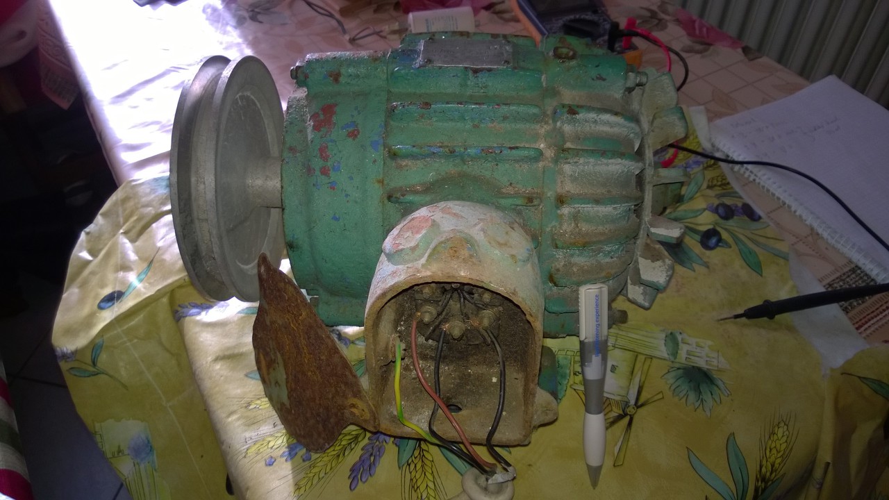

(#) Robi85 hozzászólása Jan 13, 2015 /
Van egy 220/380-as 3 fázisú villanymotorom amit szeretnék beinditani 240v egyfázisról. Mellékeltem képet a mociról, de sajna az adattáblája csak ennyiből áll. Nem tudom, hogy az 1799 vagy 1380 a teljesítménye. Én az 1799 tippelném és a másik lenne a fordulat, de javitsatok ki ha tévedek. Arra lennék kiváncsi, hogy kell e üzemi kondi, vagy csak elég egy inditó és akkor mekkora kapacitású legyen? És a legfontosabb, hogy hogyan kössem be?
(#) cc2vts válasza Robi85 hozzászólására (») Jan 13, 2015 /
Jó kis régi EVIG-Dinamó motor.
1380/min a fordulat, tehát 4 pólusú. Az 1799 valami gyártási szám féle lehet.
Ezek még KGST szabvány szerint készült motorok, tehát a teljesítményük az elég fura számok voltak (1.35 kW, 2.6 kW, 4.5 kW pl.) a mai szabványosokhoz képest.
2 kW a teljesítmény, 5 A pedig a névleges áram. Ha esetleg szétszereled a motort, és megméred a vasméretét, akkor megtudom mondani pontosan.
Üzemi kondi mindenképpen fog kelleni, és ha nem indul el terheléssel akkor egy indító is kell sorba kötve egy nyomógombbal.

(#) Robi85 válasza cc2vts hozzászólására (») Jan 13, 2015 /
Szétszedni csak hétvége felé tudom. Addig is megtudnád mondani, hogy mekkora kondi kellene rá üzemihez és inditáshoz?
Csak tippelni lehet, pontos értéket akkor lehetne mondani, ha az ember mérné az áramfelvételét.
Üzeminek valahol 60-80 mikrofarád között kell lennie, indítónak pedig minimum egy 125-160 mikrofarád. Ha nincs műszered, akkor a legjobb támpont, hogy határozottan induljon, és sem üresjáratban, sem terhelés alatt nem szabad számottevően melegednie.
Amennyiben a motor tényleg 2 kW-os (pontosat a vasméret után lehet mondani), úgy minimum 16A fog kelleni hozzá, és megfelelően kiépített hálózat. Magyarán ha a felhasználási hely, messze van az első túláramvédelmi szervtől (kismegszakító a villanyóra mellett), akkor kellően vastag keresztmetszetű kábellel kell neki tápfeszültség biztosítani, hogy a feszültségesés minél kisebb legyen, és biztosan elinduljon 16A-ról.
Rendben. Akkor szétszedés után jövök és irom a vas adatait.
Forgórész átmérője kell, és az állórész vasmagjának a hossza...
