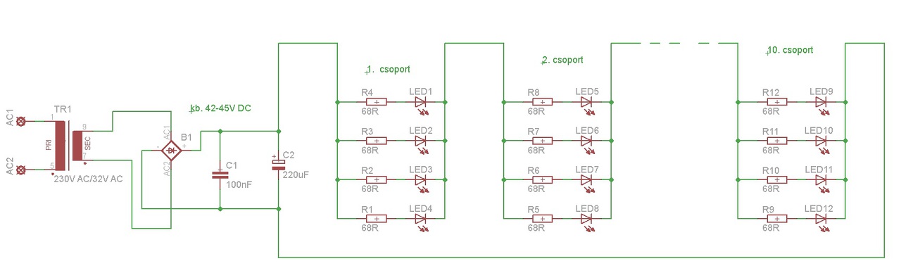

(#) bancsi15 hozzászólása Jan 8, 2015 /
A következő kapcsolás szerintetek működőképes lehet?
A lényege az lenne, hogy 10 LED csoport lenne egymással sorbakötve. Minden csoport 4 LED-ből áll párhuzamosan kötve, egy-egy ellenállással előtte, hogy ne kelljen akkora feszültségről üzemeltetni. A 10 csoport sorbakötése követelmény, azon nem tudok változtatni. Ahogy számoltam, ha lenne egy 32V AC szekunderű trafó, azt egyenirányítva kb. 42-45V DC feszültséget adna. Ez a 10 csoportra csoportonként kb. 4,2-4,5V. A LEDek fehérek lennének, így azok nyitófeszültsége kb. 3,5V, ha jól tudom. 15mA-rel számolva így minden LED elé egy kb. 68 Ohmos ellenállás kerül.
Működhet ez vagy abszolút hülyeség?
köszi szépen!
(#) alex0 hozzászólása Jan 8, 2015 /
Szerintem jobban járnál egy LED tápegységgel, mert a LED-nek konstans áramú táp dukál, és készen olcsóbban házhoz jön, mint amennyiből meg lehet építeni. De ha minden van otthon, és még építeni is szeretnél, akkor más a "leányzó fekvése".
(#) bancsi15 válasza alex0 hozzászólására (») Jan 8, 2015 /
Az építéssel semmi bajom, tulajdonképpen csak trafóm nincs, azt kéne majd kerítenem egyet.
Az a fő dilemmám, h mindenképpen soros kapcsolás kell, amiben van 10 csoport egymás után. Négy LEDet szeretnék egy csoportba, de ha minden led sorba van kötve ahhoz már bődületes 140V körüli fesz. kellene. ezeket figyelembe véve nem tudom lehet-e így kapcsolni a LEDeket, hogy 4db külön-külön ellenállással párhuzamosan és ezek sorba.
(#) nedudgi válasza bancsi15 hozzászólására (») Jan 8, 2015 /
32V trafót nehéz lesz keríteni. Tudtommal 24V az, amit sorozatban gyártanak, tehát olcsóbb.
Felesleges párhuzamosan kötött LEDek csoportját sorba kötni. Egyszerűbb, ha több sort képzel, egy-egy közös ellenállással. A párhuzamos kötés valamelyik ág megszakadása esetén generálja további LEDek tönkremenetelét.

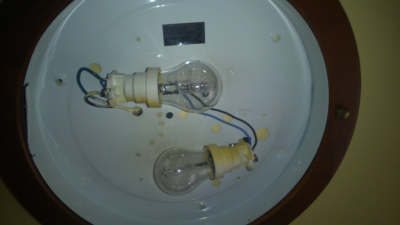

(#) CRU3L hozzászólása Jan 20, 2015 /
Van egy ilyen lámpa a szobámban, ebbe szeretnék valamilyen LED-et venni..
A "corn" fajtát használja valaki? Próba erejére megéri az ebay-ről rendelni kettőt?
Ezzel jól járnék?
(#) sprofan válasza CRU3L hozzászólására (») Jan 20, 2015 /
Ebből a fajtából: Bővebben: Link a 30W-os változathoz már volt szerencsém, meglehetősen jó fénye van. Bár abba a foglalatba én inkább valami ilyet tennék: Bővebben: Link

(#) CRU3L válasza sprofan hozzászólására (») Jan 21, 2015 /
Szerintem mind a kettőt kipróbálom, bár a "corn" nagyon bejön (csak lehet itt feleslegesen világítana felfele?)
Csillárba is ajánlott ilyet venni?
