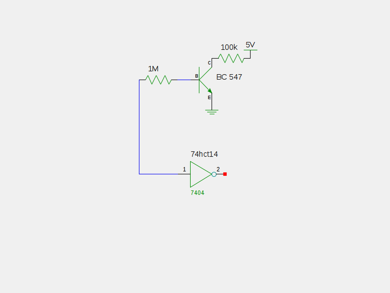

(#) qvasz2 válasza végfokVadász hozzászólására (») Dec 24, 2014 /
A bemenet nem akarja nyitni a tranzisztort, inkább a kimenet! Egy CMOS bemenet az pl. egy MOSFET gate elektródája. Az nem igen fog kinyitni egy tranyót. Persze lehet ott más is, védőáramkör, felhúzás, akármi, az már elképzelhető, hogy kinyitja.
A hozzászólás módosítva: Dec 24, 2014
(#) végfokVadász válasza qvasz2 hozzászólására (») Dec 24, 2014 /
http://www.hestore.hu/files/74hct14.pdf róla van szó, egy inverterről, nem értem miért van ez a jelenség

(#) végfokVadász válasza vicsys hozzászólására (») Dec 24, 2014 /
Így néz ki a problémás rész, a bázisra nincs más kapcsolva csak az inverter bemenete. A tranzisztor nyitva van, viszont még mindig nem értem, hogy miért.
(#) Bakman válasza végfokVadász hozzászólására (») Dec 24, 2014 /
Szerintem túl nagyok az ellenállás értékek és egyszerűen a legkissebb zavar is ki tudja nyitni a tranzisztort.
(#) eSDi válasza végfokVadász hozzászólására (») Dec 24, 2014 /
Ilyen lehet a 74HCT14 inverter belső kapcsolása is (csak nem normál tranyókkal). Ha megnézed van felhúzó ellenállás a bemeneten. Amúgy mire lenne jó ez akapcsolás?

(#) végfokVadász válasza Bakman hozzászólására (») Dec 24, 2014 /
Igen ez elgondolkodtató, amint tudom megpróbálom lejjebbhúzni az értékeket.
Mit akarsz kapcsolgatni a tranzisztorral?
cmos bemenetet kapcsol

(#) kendre256 válasza végfokVadász hozzászólására (») Dec 24, 2014 /
Egy tranzisztor saját magát is ki tudja nyitni a kollektor-bázis visszárammal. Ha meg hosszú vezeték csatlakozik rá, a zavaroktól (hálózati brumm) is ki tud nyitni. A bázis és az emitter közé tenni kell egy ellenállást (az a kikapcsolást is gyorsítja mellesleg). Az ellenállás értéke a bázisellenállástól függ, minél kisebbnek kellene lennie, jelen esetben párszáz kOhmra gondolok. Az 1 MOhmos bázisellenállás kicsit soknak tűnik (jószerivel a panel párásodása is hasonló bázisáramot csinál), de az áramkör további részeinek ismerete kellene a korrektebb méretezéshez.

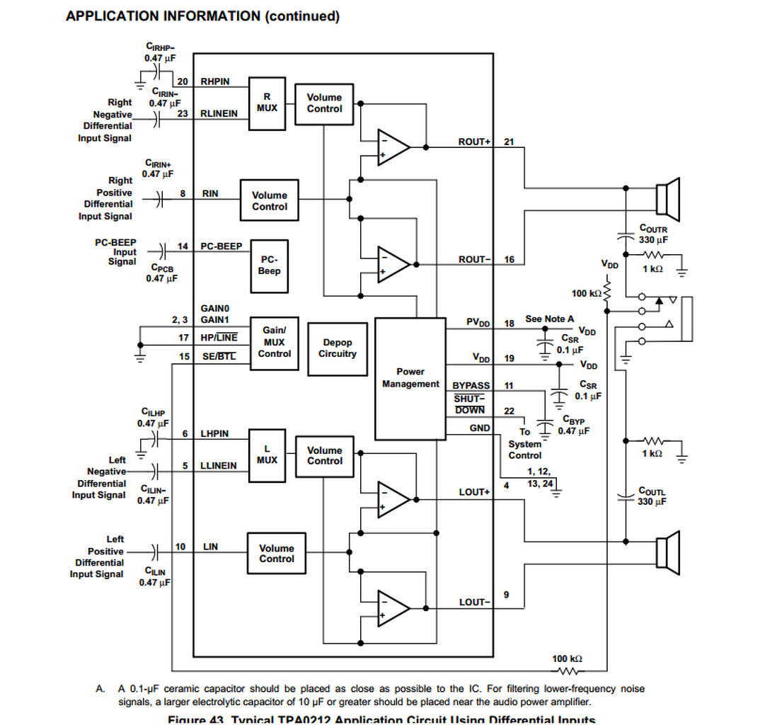

(#) teszti hozzászólása Dec 26, 2014 /
Ennek az erősítő ic-nek hogyan kell bekötni a jelbemenetet? Melyik a pozitív és melyik a negatív része? A fülesről szeretném küldeni a jelet.
(#) Csupasz válasza teszti hozzászólására (») Dec 26, 2014 /
A RIN és a LIN a bemenete, de ez csak a blockdiagramm. A pontos bekötést az IC adatlapjából, vagy egy kapcsolásról látod meg.
(#) teszti válasza Csupasz hozzászólására (») Dec 26, 2014 /
A teljes kapcsolás ilyen.
Ezek szerint a LIN-RIN a pozitív és a R(L)LINEIN a negatív?
(#) gernerakos válasza teszti hozzászólására (») Dec 26, 2014 /
Igen, az lesz az.

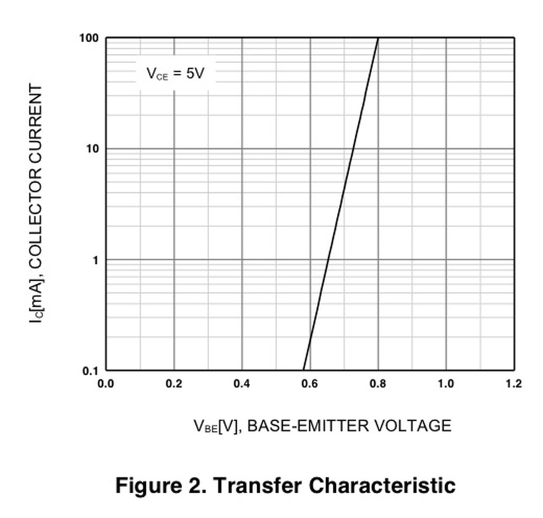

(#) Kary13 hozzászólása Dec 26, 2014 /
Az NPN tranzisztor akkor kapcsol be amikor a bazisa a tap pozitiv labara van kotve, a PNP pedig mikor a negativ labra?
(#) teszti válasza gernerakos hozzászólására (») Dec 26, 2014 /
Köszi.
A negatív ágra miért kell kondit kötni?

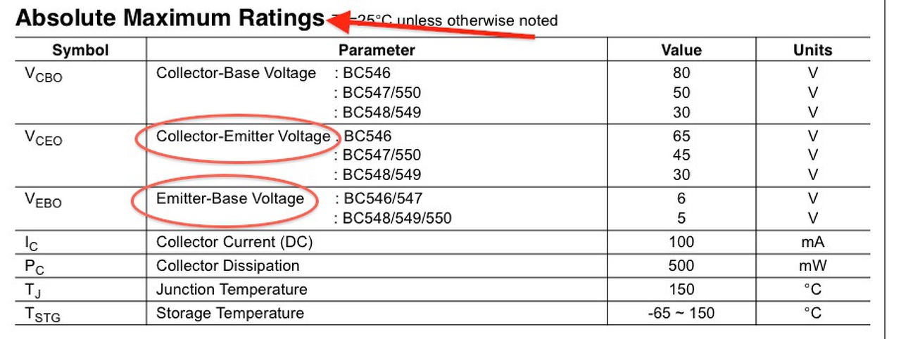

(#) Bakman válasza Kary13 hozzászólására (») Dec 26, 2014 /
Ezt így nem lehet kijelenteni. A tranzisztornak vannak határadatai, amit túllépve az tönkremegy. Pl. egy 100 V-ot is kibíró tranzisztor bázisára nem lehet 100 V-ot kötni, mert azonnal távozik a kapcsolásból. Normál tranzisztorok kb. 0,6 V-os BE (bázis - emitter) feszültségre már kinyitnak, de ezt sem úgy kell elképzelni, mint egy kapcsolót, hanem inkább mint egy potenciométert. Ahogy növeled a BE feszültséget, úgy nő a kollektor áram. Az összefüggést az adatlapja tartalmazza. Példaként lásd a mellékleteket.
Hogy le legyen válsztva a jelforrás az ICről, mert ha nincs, akkor könnyen begerjedhet.
(#) pucuka válasza Kary13 hozzászólására (») Dec 26, 2014 /
Kinek a lábára?
A tranzisztorokat a bázisuk és emitterük között vezéreljük akar NPN, akár PNP típusról van szó. Az NPN tranzisztornak a bázisa pozitívabb mint az emittere (legpozitívabb a kollektora), a PNP -nek a bázisa negatívabb mint az emittere (legnegatívabb a kollektora). A bázison az emitterhez képest ezesetben 0,6 V körüli feszültséget fogsz mérni, mint egy nyitott diódán, ahogy az előző hozzászólásban linkelt diagrammokból is kitűnik. A BE diódára fordított irányban, nagyjából 5 V körüli feszültségnél nagyobbat nem adhatsz rá, mert átüt. Mivel a BE kapcsolat egy dióda, mindíg kell lennie előtte egy áramkorlátozó ellenállásnak, ennek a bbázisra kötött végén mérheted a bázis feszültségeket az emitterhez képest.
