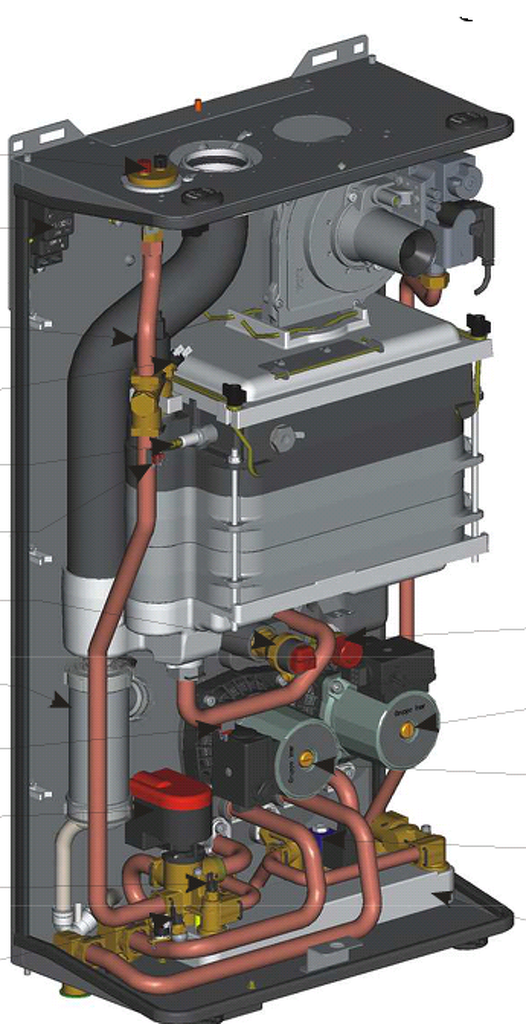

Sziasztok. Új vagyok a forumon, a neten keresgélve általában a ti oldalotok jött fel amiben értelmes tanácsokat és ötleteket találtam.2007 óta egy Termomax inka 35 krk kazán szomorú tulajdonosa vagyok. A kezdete óta csak szívás van ezzel a kondíciós kazánnal, aminek időközben megszüntették a gyártasát. Még az első évben kilyukadt a kazántest, de még gariban kicserélték, ill. azóta már mindkét szivattyút is cserélni kellett. A szereĺőkről pedig nekem is csak a lehúzás jut eszembe, mert hadovált panelcseréről, lehet hogy a nagy lehet hogy a kispanel a hibás és hát 50- 150 eft ig terjedhet az alkatrész ár.
Két körös a fűtés, egy radiátoros (ami az emeleten van, itt van egyébként a kazán is, ezzel nincs különósebb bajom ) és egy padlókör, ami eleve xarul lett letekerve. Az elöző tulaj a 4 körböl az egyiket kb 40nm-re tekertette le A problémám, hogy leesik a nyomás 2-3 naponta, ill. hogy a kevertkör nem akar füteni. Egész pontosan a motoros váltószeleptől a melegvíz eljut a keverőszelepig onnan viszont nem megy tovább. A padló szivattyúja működik hideg vízzel. Onnan tudom meg, hogy hibàs-e a keverőszelepem, vagy csak levegőbuborék okozhatja a problémát.
Várom segítségeteket köszi!

(#) hari47 válasza zolika60 hozzászólására (») Nov 7, 2014 /
A kaznon 2 automata légtelenítő található, egyik a legtetején a bal oldalon, a másik pedig az öntvény hőcserélő alatt jobb oldalon található, és van a radiátoros ķör legmagasabb pontján szintén egy automata légtelenítő.Amikor a készülék üzembe lett helyezve a szakszervizes is pár órát elkinĺódott a légtelenítéssel, amit a végén a két keringetőszivattyú végcsavarjainak kinyitásával tett. Itt is próbáltam ami a kb 2héttel ezelőtti teljes feltőltéskor -igaz vagy egy fél napig tartott- de eredménnyel, mert e szürcsögő hang a végen megszünt és melegített a padló. Ezeken kívül mas légtelenítőt nem tudok a gépkönyvében sem találtam.Amit még az elején elfelejtettem leírni az elején, hogy néha úgy kattog, mintha egy orosz hadsereg tartana benne lőgyakorlatot, és általában ilyenkor mikor kattog, a pdlót sem melegíti. Tudok küldeni gépkönyvet is hozzá. A melegvíz előállítóját már nem használom, de egyébként működik.sajnos a gépkönyvet nem tudtam feltölteni, mert az 2,01Mb.

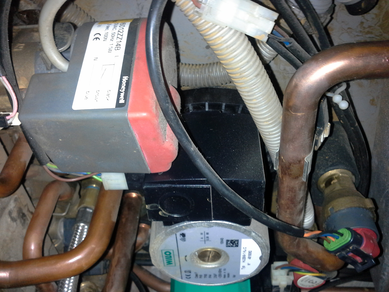

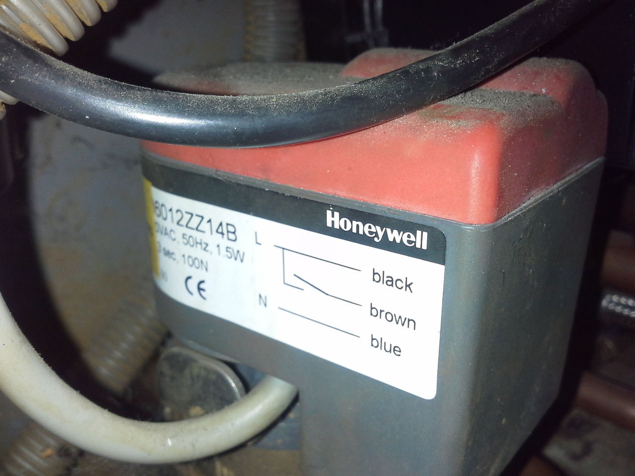

(#) hari47 válasza Kovabe hozzászólására (») Nov 9, 2014 /
Feltettem képet a keverőszelep "motorjárol", a váltószelepről ill. a fűtési rendszerem vazlatáról. A forumot ill. más infókat olvasgatva, lehet hogy a "pótszivattyúm" se jó helyen van, mert mintha azt olvastam volna, hogy az előremenő ágra kellett volna rakni, nem pedig a visszatérőre.
A kazánban lévő Vilo szivattyúknáln nem láttam manuális fordulatszám állítási lehetőséget, csak a "pót szivattyun" van ilyen.

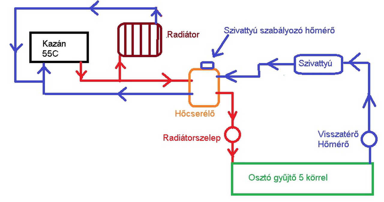

(#) questore hozzászólása Dec 22, 2014 /
Nemrégiben lecseréltük a fűtésrendszerünket szabadáramlásos padlófűtésről hőcserélősre és egy kis segítségre lenne szükséem.
Kazáncsere és egyéb dolgok is voltak a felújításban, de valahogy az új rendszer nem látjuk, hogy azt hozná amit vártunk tőle. Majdnem ugyannyi gáz megy el mint korábban a régi kazánnal (25 éves) és van hogy 4 óra múlva kezd csak a padló melegedni. Egy rajzot mellékeltem a rendszerről.
Adatok:
- A kazán 55 fokon megy. (BAXI MAINFOUR 24)
- A hőcserélő mögötti thermosztatikus radiátorszelep most maximumon van (67fok fölött)
- A hőcserélő mögötti áramlásvezérlő 20fok alatt kapcsolja ki a szivattyút felette pedig bekapcsolja
- A szivattyú 2-es fokozaton van a 3-állásból.
a Lakás 75nm területű és ebben a nem farkasordító időben is elmegy napi 8-10 körméter gáz. A korábbi sima rendszer régi kazánnal 13-t vitt el farkasordító minuszokban. ez 400e forintos felújítás után nem túl nagy megtakarítás.
Valami rosszul van talán beállítva? Vagy a csövek rakódtak le szennyeződéssel?
(a beszerelők konfigurálták a rendszert)
(#) zoszka válasza questore hozzászólására (») Dec 23, 2014 /
A rajzon kapásból fordítva van bekötve a hőcserélőd, ellenáramba kell bekötni. Hiányzik belőle az értéktartó szabályzás. Így nem tud teljesítményt átvinni, csak kergeted benne a vizet. Nem írtad le a hőcserélő teljesítményét és a szonda sem jó helyen van. Kb ennyi így elsőre. Ha a rajz megfelel a valóságnak, akkor azt kell mondjam, ez egy nagyon amatőr munka. Tipikus... láttam már hogy csinálják... munka, szakértelem nélkül.

(#) questore válasza zoszka hozzászólására (») Dec 23, 2014 /
Igazad van tényleg fordítva áll a hőcserélő iránya a kazán oldalon, a képet hibásan rajzoltam fel! Bocsánat.
- A hőcserélő Link
- Értéktartó szabályozás? Ez hogy értsem? Mi kellene bele és hová?
- A szondát (gondolom ez a thermoszatikus radiátorszelep) hová kellene rakni? A kimenő csőre? a hőmérő után?

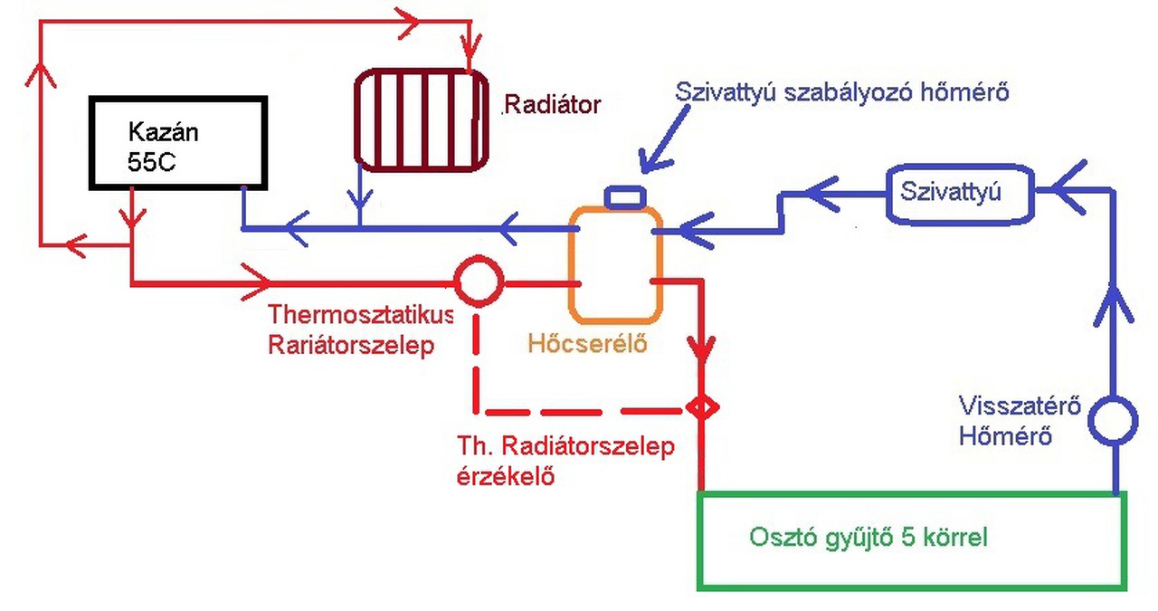

(#) questore válasza questore hozzászólására (») Dec 24, 2014 /
Azt hiszem értem mire célzol azzal, hogy rossz helyen van a szonda. A Thermosztatikus szelepnek nem is a padlófűtés körben kellene lennie hanem a hőcserélő előtt a kazánkörben és csak az érzékelője legyen a padlőfűtés kör előremenőjében.
Ahogy most van úgy a keresztmetszetet szabályozza, ezért van, hogy hiába állítom be 45 fokra mert akkor 45 fok lesz a kimenőn de áramlás az nem lesz mert a szelep leszűkíti. (akkor ezért van az a fura durrogás)
Ha átkerül a kazán körbe, akkor azt szabályozza, hogy mennyi hőt kap a hőcserélő viszont a padlófűtéskör áramlást csak a szivattyú szabályozza.
Ha jól értem ezért van a kazánkörben egy áthidaló kör a kimenőből a visszajövőbe, ami mindig nyitva kell hogy legyen, mert mikor a thermoszelep majd lezár, akkor nem akasztja meg a kazánkör rendszerében a keringetést, hanem az áthidalón tovább keringeti a vizet.
Tehát átalakítva úgy kéne kinéznie a szelepnek a rendszerben ahogy a mellékelt ábrán van az én rendszeremben nézve?
(#) zoszka válasza questore hozzászólására (») Dec 24, 2014 /
A meglátásod helyes. Mondjuk bekötés szempontjából furcsán néz ki, hogy alul vannak az előre menők, hisz a gravitációt is ki kell használni. A szivattyú termosztátját én a kazán előre menőjére raknám és kb 35 fokra állítanám. Így mikor a kazán kikapcsol néhány perc múlva a padló szivattyúja is. Ha a radiátoraid nem termoszelepesek, vagy legalább kettő nem az, akkor nincs szükség shöntre a rendszerben, mivel van a Mainfour-ban is tehermentesítő ág. Egyébként a készülékben van egy programozható kimenet amit szivattyú vezérlésre is lehet használni, csak fel kell programozni és akkor nem kell a szivattyú kapcsolgatásával külön bűvészkedni. (ez már szervizes munka)
