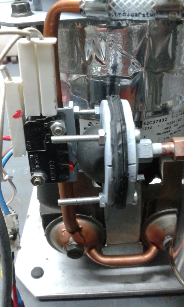

Az elmúlt pár békeidős napba sikerült kicsit foglalkozni a kis kompival. Mondhatni, szinte kész, még a normális elektromos bekötés van hátra. Hallgattam a tapasztaltabbakra és meg lett oldva a kenés, le vannak tömítve a rések és fel van töltve olajjal. A nyomáskapcsoló némi kreativitást igényelt, de jó lett, gumiabroncsból készült membrán 3db van összefogatva nagy alátétekkel, minden forrasztva van. 5 bar nyomásra van belőve, két kis légtartállyal úgy érzem használható arra a célra amire akartam. Az ünnepek végére remélem hadrendbe tudom állítani ![]()
Szia, Jól látom, hogy festékes flakon a puffer? Gondoltam már én is rá, van egy 5L-es, sajnos üres sörös hordócska, hogy ráadom a nyomást, vagy bírja, vagy nem. Azt a nyomáskapcsolót el ne felejtsd szabadalmaztatni!
Az egyik festékes a másik zsírspay, az 5 literes az kérdéses, nekem nem kell akkora, sőt, a célom az volt, hogy könnyen szállítható legyen, a tetejére szerelek egy fogantyút, így tudom hurcolászni magammal. Még a venti kapcsolására akarok valami hőkapcsolót beépíteni a motorhoz, de nem akarok elektronikát belevinni. Viszont kívánom. Üdv

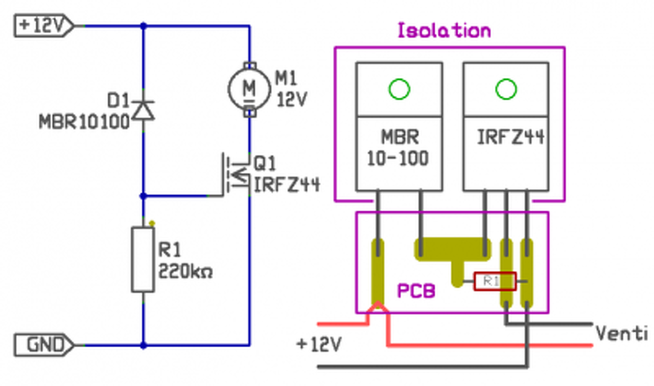

Valahol olvastam, hogy MBR 10100T diódát kötnek be fordított polaritással, / most pont nem találtam rá/ megépítettem, egy másik Schottky diódával, és azzal is működött. ha jól emlékszem még egy IRF FET kell hozzá, ami kapcsolja a ventilátort.

Valami 40 fok körüli dolog kéne, sajna úgy néz ki nem úszom meg az elektronikát ![]() Na mindegy, végül is ez egy elektro fórum.
Akkor neked olyan kapcsoló kell ami a keltetőgépeken van.30-55 fok között
A schottky 45 fok körül kapcsol.
Erről tudnál valami kapcsolást mutatni?
