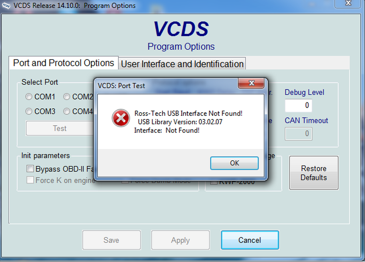

Végre egy ilyen topik. Van nekem a következő KKL Vag-Com kábelem, próbáltam használni VCDS progival, de nem mükszik. Feltettem jó pár drivert, a kábellel kapcs, hogy menjen, de semmi. Tesztnél ezt dobja ki. Csatlakozásnál is csak a piros lámpa égett, tudtommal zöld kellene égjen, ha minden rendben van. Win7 64 bit alatt szeretném futattni. Még milyen progival volna okés? Fontos volna, válaszotokat előre is köszönöm! Üdv, Pikaaa A hozzászólás módosítva: Dec 14, 2014
Szia! Nekem az ilyen kábel csak xp alatt ment a driver miatt
win7-el ilyen hibát dobott nekem is,ja a drivert ne az op rendszer tegye fel hanem te magad linkeld be neki.
Nos a legújabb 14. akárhanyas rosstech vcdsével nem is fog menni az életben.
A max verzió ahogy az rá is van irva 409.1. Itt találsz programokat és drivereket. Böngészhető is de célszerűbb a 3 rar kiterjesztésű fájlt letölteni kicsomagolni és akkor minden meg van. Köszönd az uriembernek aki ezt megosztotta: Bővebben: Link A könyvtárból felfelé és befelé lépegetve rengeteg hasznos infót megtalálsz ott vannak a driverek is 64 bit-re, legelőszőr én ezt olvasgatnám el és akkor vmenyire képbe tudod állítani magad. Bővebben: Link Sok sikert! ui: JA és a 14-es vcds-t távolítsd el az legyen a 2. lépésed. A hozzászólás módosítva: Dec 27, 2014
