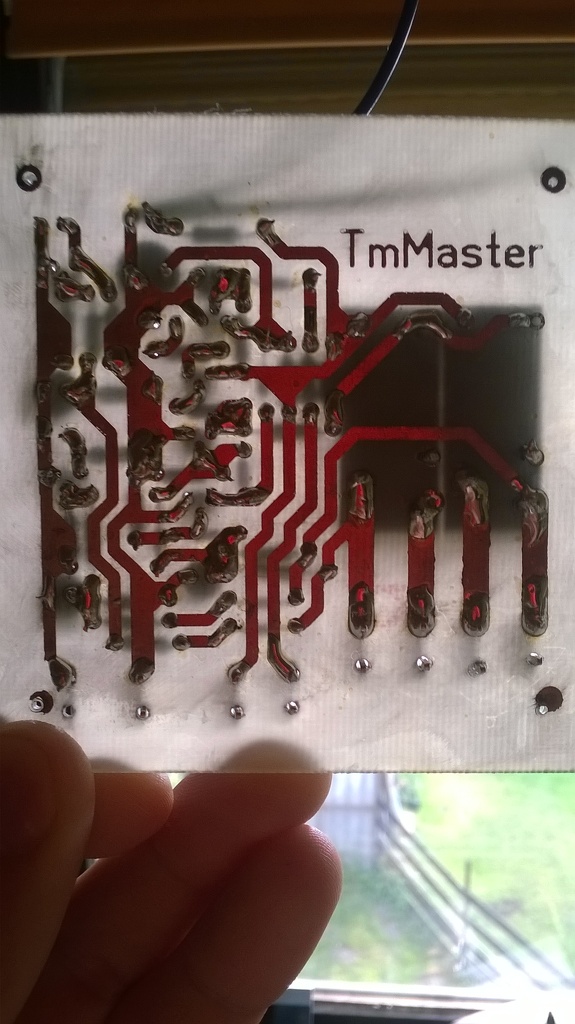

A kapcsolási rajz és a beültetés alapján jónak kellene lennie, ám valamiért mégsem működik megfelelően egyedül a Peak jelző Ledek működnek jól. Mellékelt Terv és a forrasztási oldalam.
(#) nagytom14 válasza nagytom14 hozzászólására (») Szept 3, 2014 /
Sikerült üzemre bírnom, a saját hibámból, ugyanis amikor próbálgattam lusta voltam mindkét csatornát bekötni és csak az egyik felével próbáltam mindig. Tökéletesen működik minden rajta nagyon jó kis kapcsolás ajánlom másnak is. Viszont lekapcsoláskor mind a 4 LED világít van valakinek ötlete miért illetve ez így jó-e?
