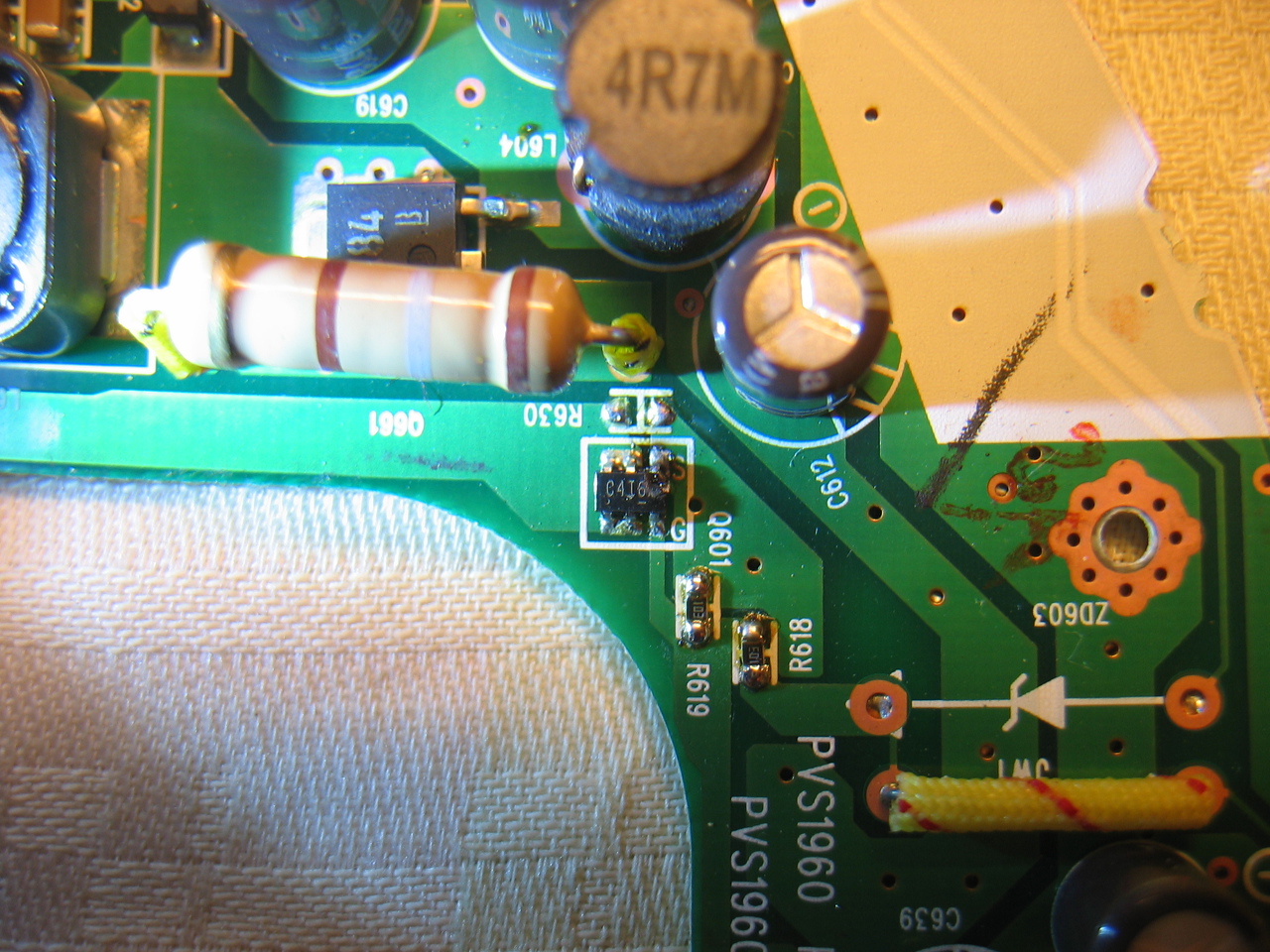

Javítok egy DVD lejátszót és van benne egy alkatrész aminek a beazonosításával nem boldogulok. Ebben kérném a segítségeteket. Ez van ráírva:C4I6, lehet hogy van még utána karakter csak az nem látszik mert az a rész elfüstölt. Én FET-nek gondolom., de nem találtam az adatlapját. Köszi
Szia, Sajna én sem, de biztosan FET. A 'G-S' fel is van szitázva a bal oldali lábak a D. A tápfeszekből visszafejtheted, hogy n, vagy P csatornás.
Köszi neked és a többieknek is a segítséget.

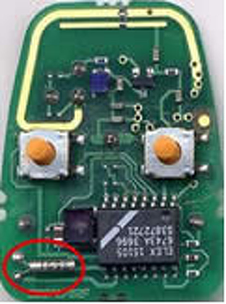

A napokban kaptam egy Lucas 3XTA (53872323Q) kulcsot, amiben a kedves tulajdonos egy hiányzó alkatrészt kicserélt egy kondenzátorra -gondolta így jó lesz- és a régit már nem tudja hol van. Gyanítom hogy a hiányzó alkatrésszel működésre tudom bírni az immo-t. Kutattam sokat, de csak egy kis képet találtam róla amit csatoltam is a poszthoz. Kérdés, hogy mi ez de a fontosabb hogy PONTOSAN mi ez
A felbontásból adódóan, én egy kvarc oszcillátorra tippelném.
Órakvarc ilyen alakú, az alacsony frekis hangvillás elvűek néznek így ki. Esetleg rá van írva a freki értéke, az lenne fontos. Egy órakvarccal lehetne egy próbát csinálni, vagy-vagy. Az órakvarc 32.768Khz-es.
Bocs. Redmanus-nak szántam. A hozzászólás módosítva: Dec 27, 2014
Szia! Ez egy sima kvarckristály. Az értékét lehetetlen erről a képről megállapítani, akármilyen is lehet...
Na már ez is valami, egyébként egy 1995-ös Nissan Micra immo-ja ha ez segít valamit is (hátha van ilyenje valakinek) nagyon köszönöm az eddigi válaszokat!
Igen, az maga a kvarc(kristály). Lényeges tudni, mi a frekvenciája - ami a képen nem olvasható.
Az IC-típus adatlapja talán tartalmazza.
Próbáltam rákeresni a barátomnál az "ELEX 15101 DATASHEET" kulcsszavakkal, de nem jártam sikerrel.
Lehet, hogy rosszul keresek?
Kár. Valószínűleg PIC. Az ELEX az Hollandiában volt újság, rajztechnikája, jelölései az ELEKTORral teljesen azonosak. A nekem meglévő 10 régi évfolyamban nem találtam immo projektet. (Az a gyanúm, hogy lehetett rendelni valamelyik cikkhez felprogramozott PIC-et, KIT-et.)
32768KHz-es órakvarc minden fiókban lehet, bele kell próbálni - hátha jó. Ha nem, akkor generátorról meg lehetne kínálni jellel - lassan változtava a frekit, közben próbálgatni, reagál-e a vevő.
Biztos, hogy az.
Látom már levetted, milyen felírat volt/van rajta, mert valamit láttam. szkóppal megnézted, hogy rezeg-e?
Nem, sajnos nem én vettem le. A gazdája tette ezt úgy, hogy fogalma sincs hová tette és helyettesítette egy 16v 47µF kondival ... gondolta hogy egy hasonló fizikális méretű akármi jó lesz oda. Nincs szkópom, de mivel nincs meg a kristály sem, ezért bakfitty... viszont megpróbálkozom egy 32.768Khz-es órakvarccal, ha már többen javasoltátok, meglátjuk mi lesz. Majd írok az eredményről.
Addig is köszi mindenkinek!
