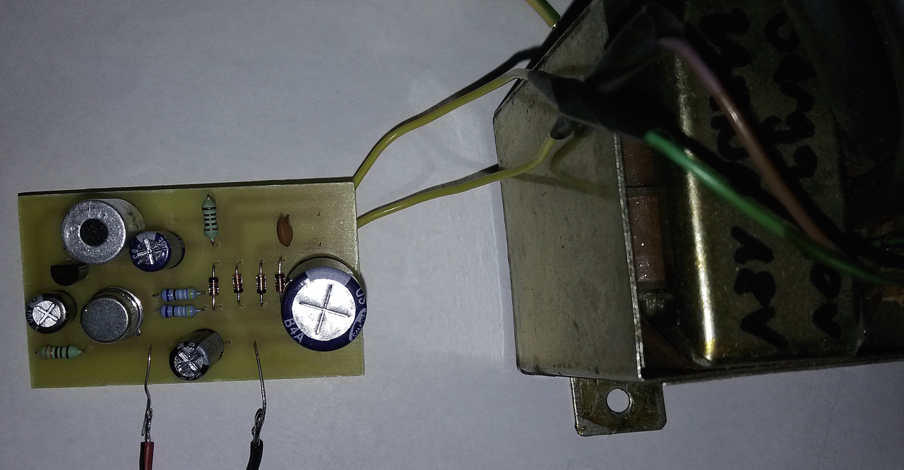

Kedves Uraim!
Építettem egy HFM1 nevű RIAA korrektort. Gondom a következő: A bal oldali (képen is) hibátlanul működik, a jobb oldali meg sem nyikkan. Látszólag minden rendben, de több szem többet lát alapon. Minden alkatrész originál új, kimért. T1, T5, T6 BC560, T2, T3, T4 BC550. Mérésnél a jó oldalon T6-nál kollektoron 32v, bázison 11,5v emitteren 15v, a hibásnál kollektor 32v, bázis 23,2v, emitteren 23,6v. Köszönöm a segítséget!

Korai volt az örömöm! BC550 került a T6 helyére, így most kollektoron 32v, bázison 1,1, emitteren 0,6v. Máshol lehet gond. Zárlatot nem találok átvilágítva a nyákot sem.
További tippet szeretnék kérni a hiba keresésére! A tranzisztorok jók, jó helyen vannak, és a bal oldali rendesen működik, a jobb meg szinte tükörképe.

Nézd meg T4-et...
Szerk.: BC639 egyébként NPN, csak teljesen más a lábkiosztása. A hozzászólás módosítva: Dec 20, 2014
Megnéztem. T4 jelű BC560, a többit is kiforrasztottam, kimértem, és jók, így teljesen tanácstalan vagyok. Láttam ebből egy másik verziót, azon néhány alkatrésszel több van. Lehetséges, hogy ez a rajz nem jó, vagyis a nyákrajzolat hibás valahol? Érdekes, hogy a bal működik.
Tranzisztorok mérése: B-C-->vezet, B-E-->vezet, C-E-->nem vezet. Ez után a mérő zsinórok polaritását megcseréled, és ismét végig méred a tranzisztorok lábait. Ha ebben az esetben bárhol vezet a tranzisztor, kukába vele. Az általad belinkelt rajz Dankó Emil rovatából származik, annyiból más, hogy a kimenetén van egy emitterkövető impedanciaillesztés gyanánt. A NYÁK terv tökéletes, többen után építették már. Az ellenállásokra kevésbé gyanakodnék, hogy hibás. Esetleg a kondikra, de főleg a félvezetőkre. A hozzászólás módosítva: Dec 22, 2014
Idézet: „Lehetséges, hogy ez a rajz nem jó, vagyis a nyákrajzolat hibás valahol?” Bizony ez lehetséges. Nem tudom, mivel rajzoltad a NYÁK-ot, de több helyen is látok lehetséges hibahelyet. Tennél fel egy olyan képet, amin nem alulról világítod meg? A hozzászólás módosítva: Dec 23, 2014

Segitségre van szükségem. Megépítettem a fotón szereplő HFM1-et. Hozzá a Scooby által közőlt tápot. Ma próbáltam. Szólni szól, csak erős "brumm" van rajta. Mi lehet a hiba?
Tapegyseged nem megfelelo, vagy nincs jol dobozolva....
Ez a táp. Egyenlőre nincs dobozolva és a tápegységet messze tettem a riaa-tól.
Dobozolas nelkul ez nem lesz zavarmentes, fem doboz kell.
Ha a traforol nem elegendo a feszultseg, tapegyseg szurese sem lesz megfelelo, erre is ugyelj.
32 voltos a trafó. Esetleg van értelme kondi cserére, vagy + beültetésre?
Ha ezt én terveztem, akkor nagyon régen, erősen kezdő korszakomban, tahát nagyon könnyen meglehet, hogy hibás a NYÁK. Volt ennél egy jobb NYÁK amit Pioneer mester tervezett hozzá. Abban is volt egy hiba, amit utólag kijavítottam. Sajnos én is csak az után vettem észre, hogy megépítettem. A NYÁK amit feltöltök, a javított verzió. Sprint Layout 6.0-val lehet megnyitni. Viewer a gyártó honlapján letölthető. ![]() Elismerésem a korrektor iránt! A hozzászólás módosítva: Dec 29, 2014
