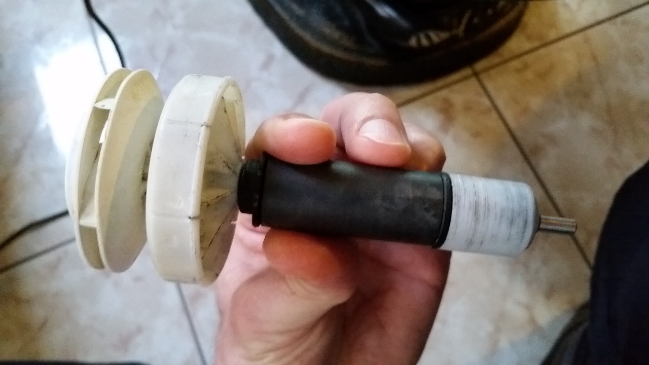

(#) Ciciri hozzászólása Jan 4, 2015 /
Van egy Whirlpool ADP4547 mosogatógépem.Tudna valaki abban segíteni hogyan kell szétszedni a forgórészt,a motorból már sikerült kiszednem de itt fennakadtam.A szénpersely nekem is elkopott,milyen vastagot kell majd csináltatnom?
Tudna valaki segíteni sürgős lenne!
Előre is köszönöm.
(#) botesz válasza Ciciri hozzászólására (») Jan 4, 2015 /
Én biztos nem állnék neki ilyeneket gányolni mert 15 ért már komplett szivattyút lehet venni.
