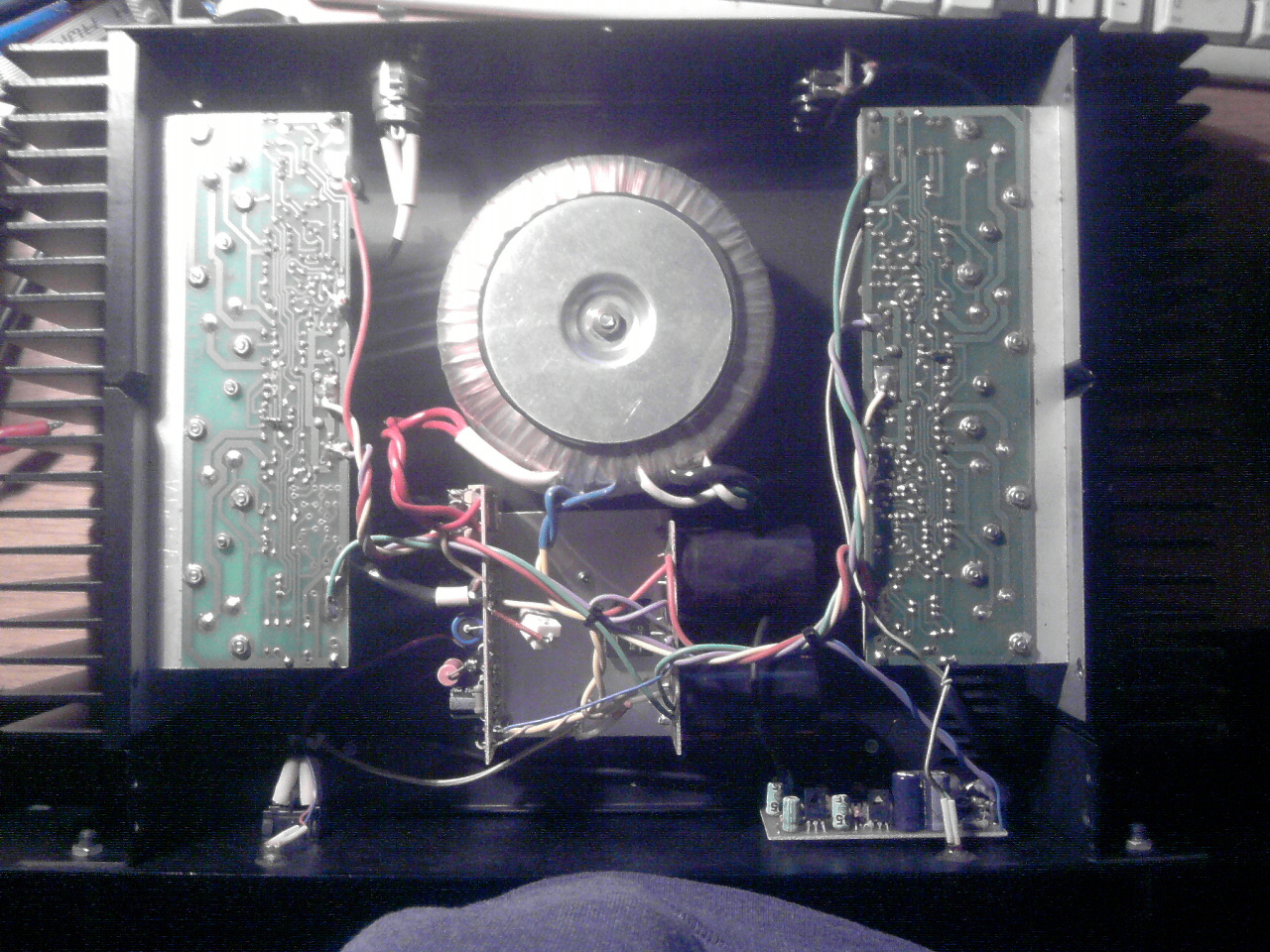

+-56V a tápfeszültsége a végfokozatnak.
A képek az erősítő belsejéről.
Szemre ez egy híd kapcsolás, amit két független erősítőre tudnál szétválasztani, tehát sztereó erősítő lehetne belőle. Az kiszámítható, hogy erősítő félre 25 ohm terhelést lehetne kötni.
Az egy csatornában lévő 4 végtranzisztor igen biztató 8 ohm vagy akár 4 ohm terhelés elviselése szempontjából, de gondolom az erősítő áramkorlátja gáttat szabna ennek a kísérletnek. Be tudnál kukucskálni milyen típusúak a végtranyók?
Az bivalyerős. Milyen útmutatásra volna ahhoz szükséged, hogy az egyik kimenetet meghallgasd testhez képest 8 ohm terhelésen? Hangsugárzó védelem nélkül csak műterhelést szabad használni!
Szerk.: a panel beültetési oldalán az alkatrészek hasonlítanak erre? A hozzászólás módosítva: Jan 6, 2015
A két erősítő panel előtt az előerősítő panel (ami a hangerőszabályzónál van ) egyesíti a bemenő jobb,illetve bal oldalt,és szintet illeszt. Onnét párhuzamosítva van a két bemenet a végerősítő panelek felé.
Szia reloop! A linkelt képed nem a CPA200-500 kapcsolása?
Szia! A téma képei közül választottam, a Castone család végfokozatai ilyen srófra járnak.
Hasonlít az adott kapcsolásra,de annyira nem vettem még szemügyre. Mivel mind a kettő végfok kimenete át van vezetve a hangsugárzó védelem reléjén. Mindenképpen csak az után veszem le róla a jelet.
Az nagyszerű, ha DC védett a kimenet. Már csak az áramkorlátot kell kitapogatni.
Holnap délután teszek fel a panel beültetési részéről képet,hátha többet segít.
Helyes, támogatom a körültekintő eljárást!
